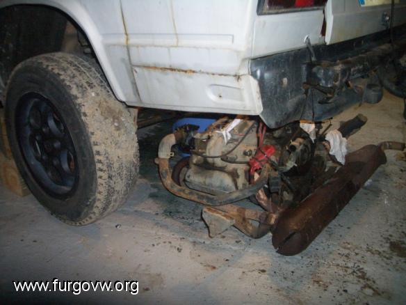

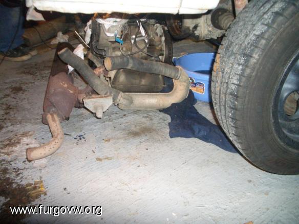

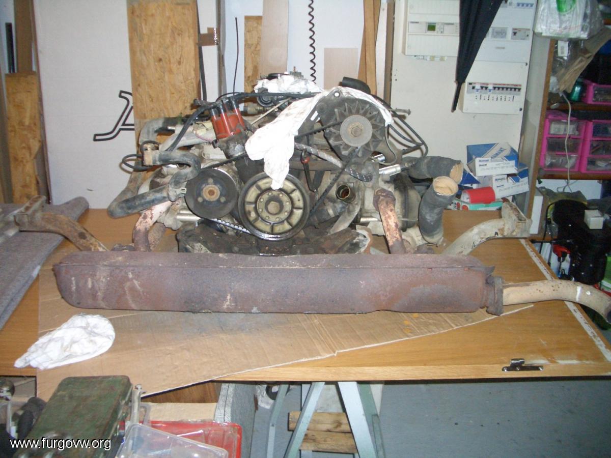

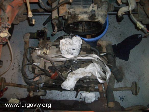

Ayer fue el dia D, y comenzamos el desmontaje. Primero unas fotos detalladas para luego no tener problemas a la hora de volver a montar, algunas etiquetas con las conexiones eléctricas... vaciar el circuito de refrigeración, quitar vasos de expansión y todos los manguitos, sacar todo el sistema de filtro de aire...
Soltar todos los manguitos de gasolina, el cable del acelerador, las chapas que rodean el motor, y suspenderlo para poder bajarlo después.
Soltar los tornillos de la caja de cambio y el soporte del motor. Tirar un poquito hacia atrás para desenganchar el primario y los tornillos de la caja de cambio y .... lo sujetamos con un gato de carretilla para que no se caiga al suelo. Después hemos levantado la furgo con un Hi-lift para sacar el motor por detrás. Unas fotillos del proceso.

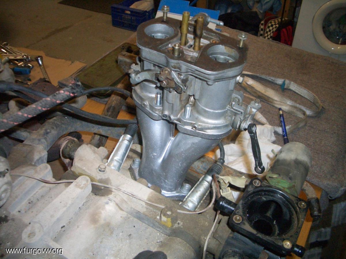

Bueno. Os muestro mi lugar de trabajo. Aquí he estado todo el día desmontando el DF.
He presentado los carburadores para ver si quedaban bien horizontales, ya que los colectores no son específicos para este motor, pero solo fallan un par de grados, así que un trabajo menos.
Luego a desmontar y poner otra vez la admision original para continuar el desmontaje... Mi padre desmontando el escape...

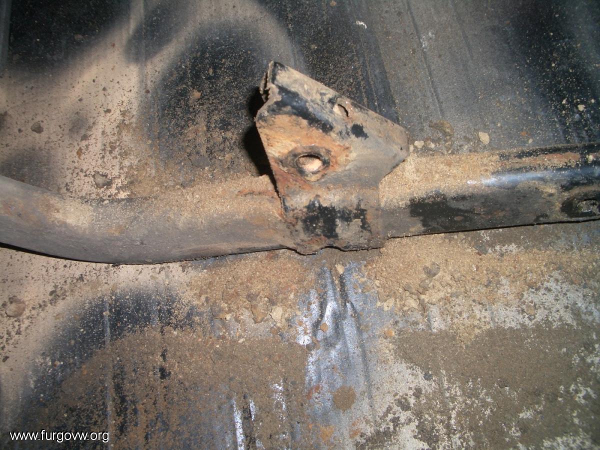

También hemos desmontado el soporte del motor y la cuna con los silent-blocks. Tenía dos tornillos flojos, y la cuna estaba llenita de mier....da. Podéis ver como estaba en la segunda foto que he puesto hoy. Ahora os pongo como ha quedado después de una limpieza. La puliré un poco para que quede como las admisiones, y el soporte igual lo pinto de rojo. (Se admiten opiniones)

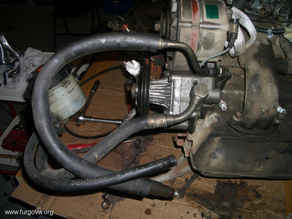

Lo último que he hecho hoy ha sido presentar la dirección asistida que tenía guardada, ya que no sabía si el soporte me iba a servir. Va perfecto. Por cierto, alguien sabe para que es el sensor que lleva en la cabeza del manguito superior??? Imagino que será un sensor de presión o algo así. Alguien puede aclarármelo?? Muchas gracias.

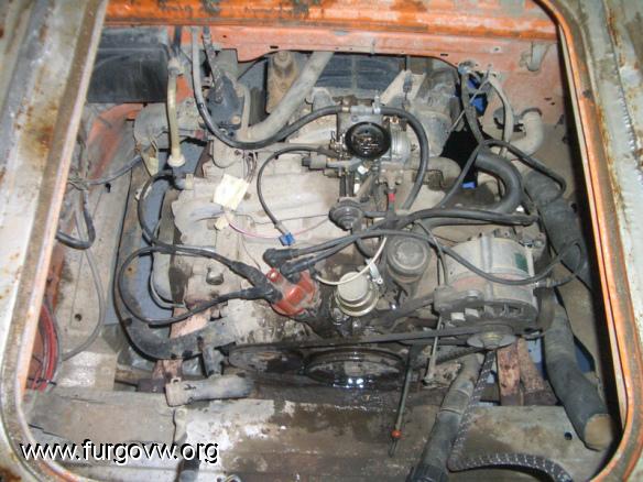

He limpiado un poco el hueco del motor (fotos del antes-después). Lo que hace un poco de paciencia y KH-7...
Tengo que solucionar un par de oxidos que hay en los huecos de detrás de los pilotos. El derecho además está abollado...
