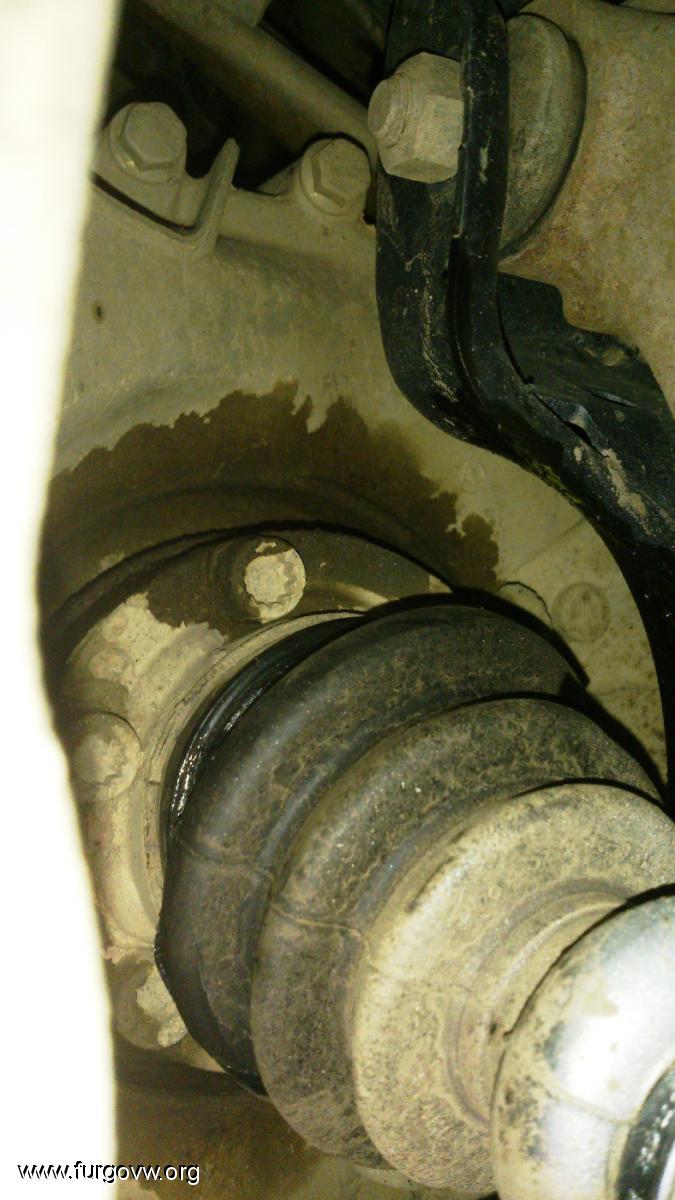

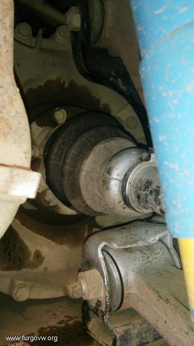

Cita de: GEYPERVAN en Julio 21, 2013, 21:15:59 pm
Maldita sea... Tantos cuidados en chafar el famoso chasis del brazo de suspensión para que no rebanara el fuelle de la homocinética interior del palier... y ZAS!! se rajado (fundido) por la zona más interna  >:(  y no ha sido por rozar con nada.
Seikelizados del mundo!! habéis tenido problemas con los fuelles???  Mi teoría es que se ha rajado por estar la goma reseca y no habituada a girar con ese ángulo del palier.
Hemos pisteado (con baches) unos 30 kms, nada intenso  .confuso1
Se rompen si o si.
Salud2
GEYPERVAN

GEYPERVAN
mejor si ponemos unos fuelles de acero  ;D
aquí está el destrozo...
