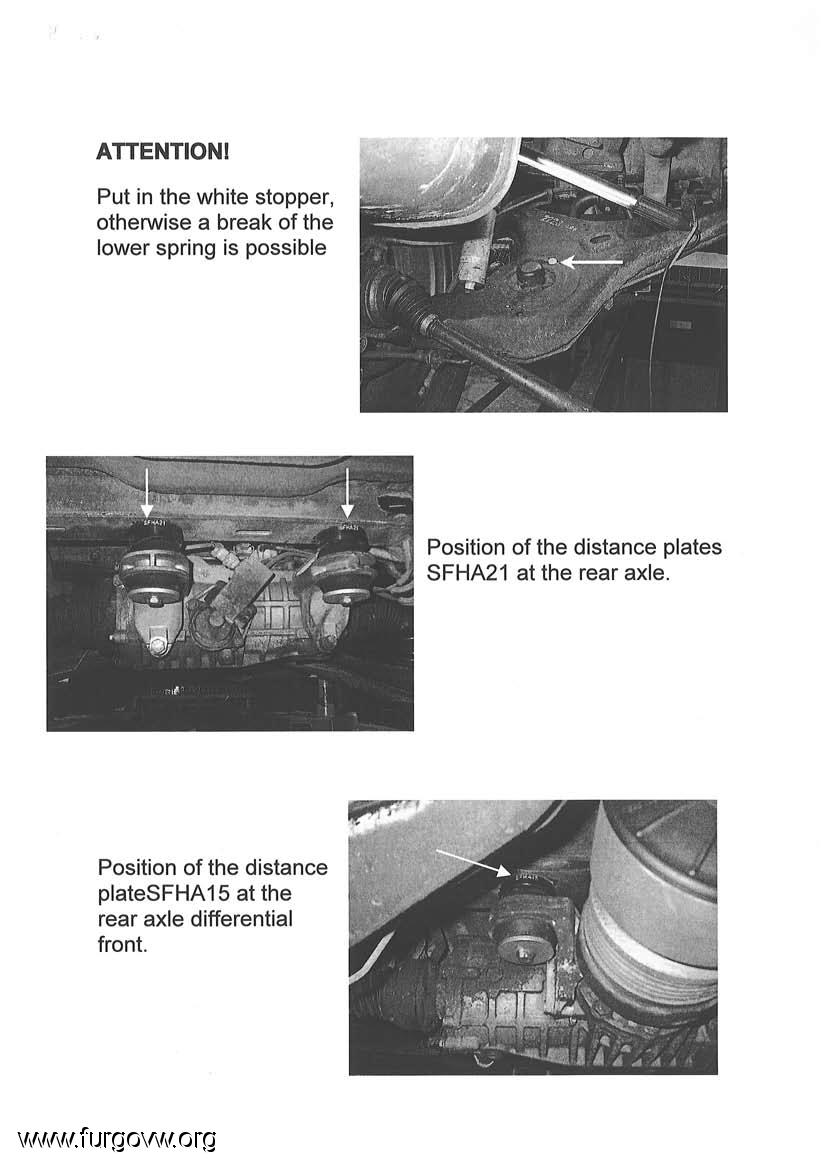

Y mi gran dilema, que haber si me podéis ayudar es con los suplementos para los topes de suspensión, no se, ni donde van, ni como. Haber si me lo podéis decir o sacar una foto.
Muchas gracias.
AFRAGO
samba
 Pregunta de ignorante,  a ver que me aclare. Entonces tope de suspensión ¿es en el tren trasero? por que es lo que pensaba, y no le encuentro forma de montarlo. Pero creo que es en el delantero debajo de la goma que hace de tope.
Es que me estoy liando con los términos amortiguacion y suspensión. Para mi suspension creía que era los muelles y amortiguación los hidráulicos.
Para que veáis que con alluda cualquier ignorante, con un poco de ganas, puede ponerse( ignorante por mi).
Aclararme si es para alante o para atrás que igual así ya me aclaro.
