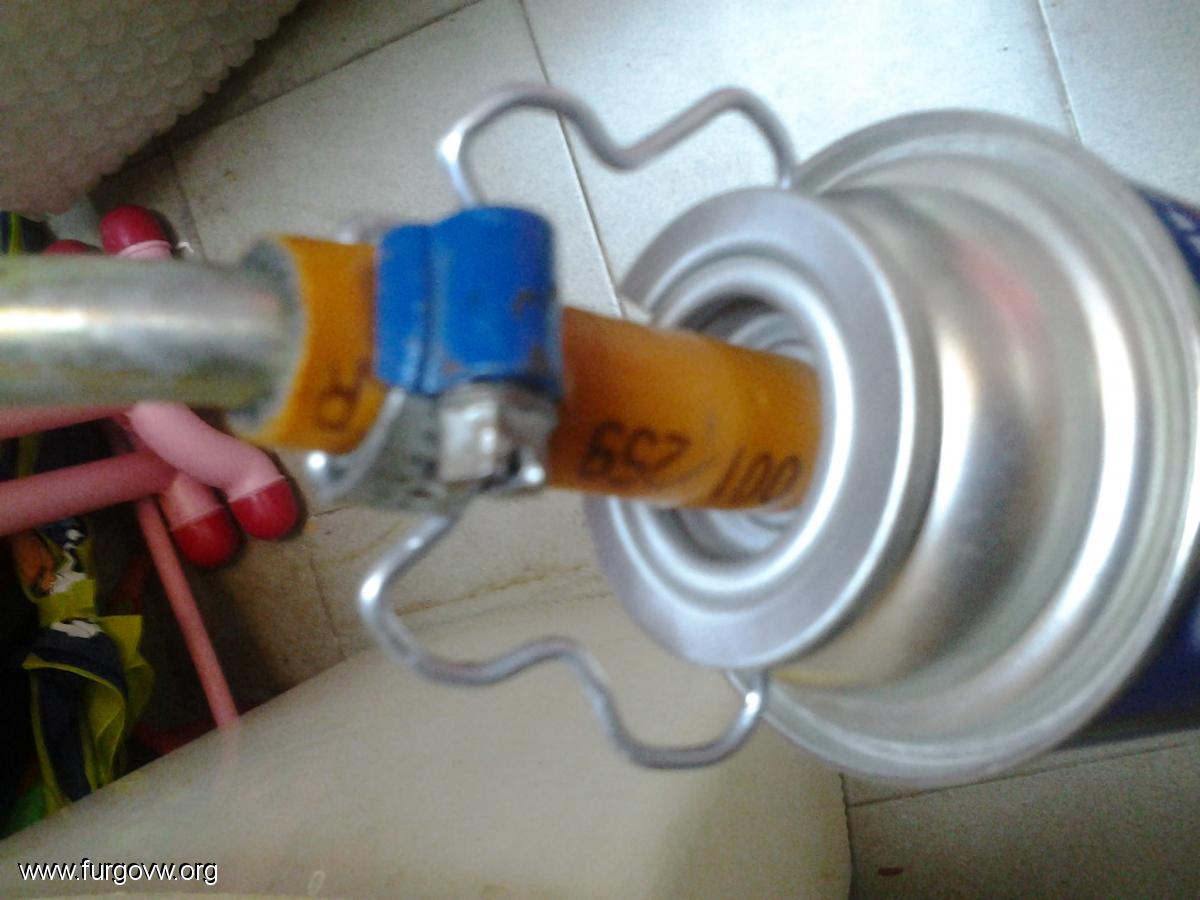

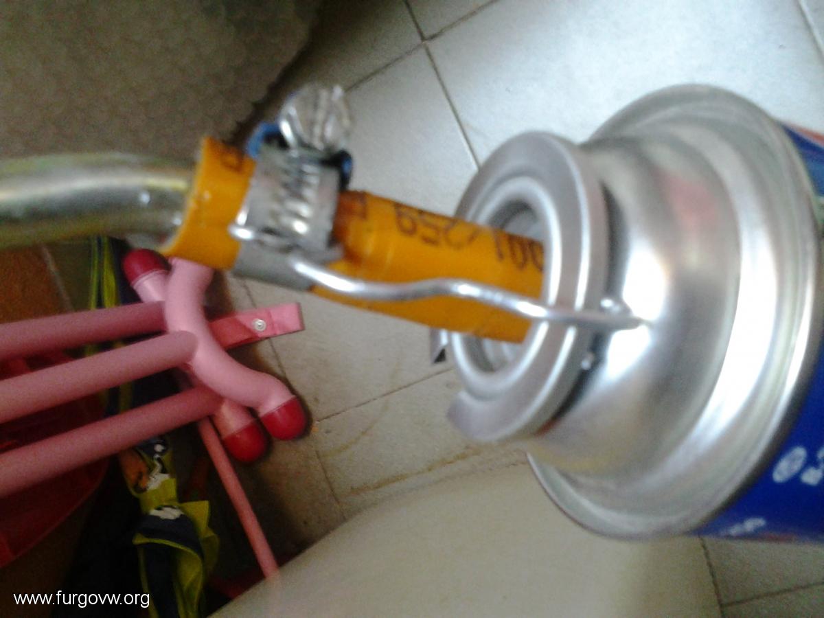

ESERO
Me faltaba añadir al hilo unos soportes que he hecho para no tener que estar presionando constantemente al llenar que es precisamente la causa de mas escapes que puede tener este brico al aflojar o resbalar el cartucho.
Es ta hecho con los alambres de una percha y se traban en el rebaje que tiene el cartucho en la parte baja, creo se ve perfectamente en las fotos.
marauder
Cita de: ESERO en Abril 08, 2013, 00:19:22 am
buena idea , yo la sujeto con unas bridas, pero como caliento un poco la botella donante debajo de grifo del agua caliente , en unos segundos la tengo llena
DuqueDeHerrera
Estupendo para no cansarse la mano. Pero tres puntos definen un plano. Con tres alambres ganaría mucho en estabilidad.
