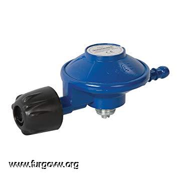

Cita de: antoniofonty en Octubre 10, 2017, 21:43:37 pmEse es de salida libre, en ningún lado pone que regule a X presión. Además, los que regulan a X mBar llevan como un "platillo" que es donde va la membrana, como este, por ejemplo:
De todas formas en cualquier ferretería lo pides como una llave de gas para soplete campingaz, no creo que merezca la pena pedirlo por Internet por los gastos de envío.
Por cierto, a los que recargais solo con propano, ¿habéis tenido algún tipo de problema? Lo digo porque la presión en propano es mucho más alta, y no se si será seguro meter 100% propano.

Buenas, es mi primer mensaje en este foro, llevo años leyendo consejos vuestros y ahorrando dinero, jeje y ahora me proponía a tener mi propia bombona azul de 0,5 kg de propano, recargada desde una cepsa de propano 35kg , tengo el regulador de rosca pero el q es negro(por si es por eso...) los distintas conexiones comentadas aquí y goma naranja... congeló la azul q recibe e incluso en verano he puesto la grande un rato al sol... habrá, no se la secuencia más ideal... y... no se me llena....gri gri... y por eso este chapado q os acabo de soltar.... no me coge nada de peso y si acaso coge algo, q conste q no llego a volcar la 35kg,pero la tumbó y la pongo en gravedad por arriba.... ayuda porfa...

 Al respecto de la recarga no se que estas haciendo mal, recuerda que ninguna de las tomas de las bombona debe tener regulador, ósea que deben disponer de salida libre, ya has dicho que la grande así es, pero ¿y la azul?

Si no recuerdo mal el negro es regulado, necesitas que sea salida libre.
