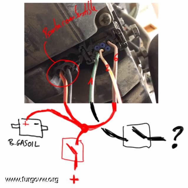

Mi conexión es esta
Donde está el interrogante lo tengo a positivo.
Con el interruptor rojo le doy tensión a la Thermotop.
Con el cable de, interrogante a positivo simulo un termostato de ambiente, cuando le doy se pone en marcha y cuando lo desconecto para por fases correctamente haciendo que se enfríe si le vuelvo a dar me hace un arranque normal.
Lo que quiero es que no pare por temperatura la idea era intercalar un termostato que pare (module) antes de que llegue a 80 grados, sin llegar a parar el equipo pero no lo consigo. Alguna idea?. Voy a probar meterle a negativo el cable del interrogante a ver qué hace.

Yo creo q tenemos la misma T.T. y a mi las pruebas q hice m fue mejor cn el pin 3 lo único q cada vez q le quitaba tensión m hacia el ciclo d parada/arranque. Lo q he podido ver en las pruebas q he realizado q nuestras T.T. no tienen "Velocidades d trabajo" es decir, funcionan A tope y cuan do cogen su Temperatura se paran, si se paran x temperatura entran un tiempo en modo error, hasta q bajan Temperatura, pero A mi no m arranco sola. Yo creo q la mejor forma d modular es metiendo le más consumos d agua caliente y así conseguimos q no suba la temperatura al límite d corte.
También os digo q esto es cn la T.T. q tng yo, alomejor alguna q este comandada x Can-Bus tiene más opciones.

Yo sí le meto el ? A positivo este me actúa como como haría un termostato, me apaga la thermotop por fases. Lo que al volverle a encender arranca normal. Si quito el otro interruptor se apaga de golpe.
El funcionamiento que me hace es el siguiente.
1- le doy a los 2 interruptores ON
2- arranca subiendo el consumo a unos 15A unos segundos, 3 o 4 segundos,
3 - bajan los amperios a 8-9A
4- empieza a ir la bomba de gasoil
5- aumenta velocidad la thermotop  i bombeo de gasoil más rápido
6- los pasos 3,4, i 5 duran todos juntos unos 40segundos aproximadamente
7- baja el consumo a 2-4A va variando y empieza a calentar
8- sube progresivamente hasta 80ºC unos 5minutos, tal vez algo menos
9- y vuelta a empezar en el paso 2
10- la temperatura cae hasta 40ºC más o menos y vuelve a subir.
La tuve ayer una hora en marcha y fue haciendo esto, más o menos es lo que recuerdo que no tome nota (la tomaré otro día) la putada es que la temperatura ambiente no subió más que 3-4 grados.
Lo que no entiendo en qué con el ventilador que compre en teoría tendría que disipar los 5kw de la thermotop, por lo que no se pararía, pero el ciclo creo que es el mismo lo tenga en marcha o no.
De todos modos lo dejo así hasta que haya homologado y luego ya volveré a liarme con esto. Pienso que quizás el agua No circule bien por el radiador ventilador que tengo instalado y por eso no disipa lo suficiente.
