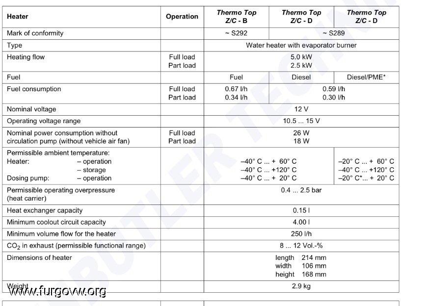

Lo expuesto anteriormente es para intentar evitar que la TT se pare totalmente y tenga que volver a hacer el ciclo de arranque completo, con el consiguiente gasto de batería que ello conlleva. Si conseguimos lo que pretende Lukiluc, que la TT module, nos ahorraremos unos cuantos amperios. Como ya dije, lo primero es conseguir que el circuito tenga la capacidad que debe tener y ver cómo reacciona. Para hacer experimentos siempre estamos a tiempo.
Lo de los 4 litros lo he sacado de aquí.

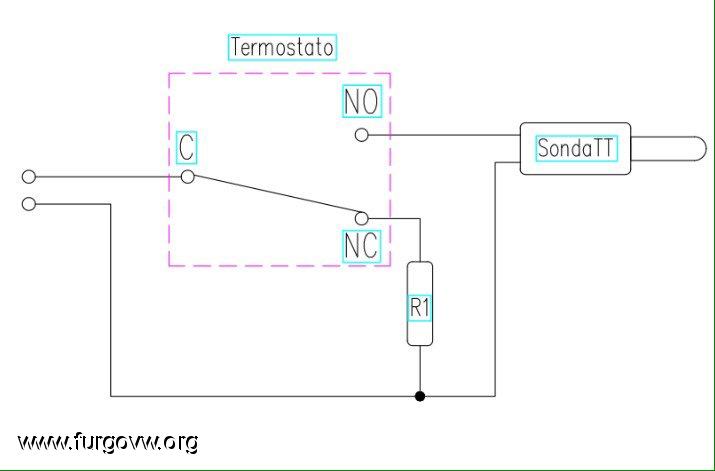

Eso sería lo ideal. Mantener un equilibrio entre el aporte de calor por parte de la TT y el calor disipado por los ventiladores, sin que llegue a su temperatura de corte de 76,5ºC.
Mi propuesta (si fuese factible), es que una vez hayamos alcanzado la temperatura de consigna seleccionada en el termostato, la TT se quedase trabajando a 2,5 kW sin pararse.

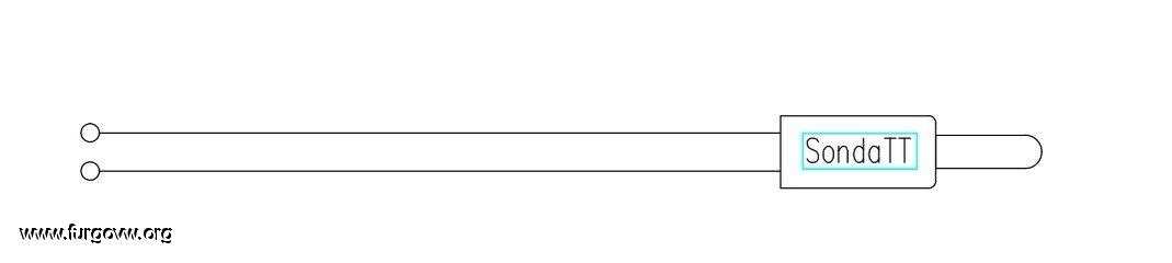

La engañamos diciéndole que el agua está a 70°C y se queda trabajando a carga parcial. Como el calor disipado por los ventiladores sería mayor que el calor que produce la TT, no estaríamos aportando apenas calor al habitáculo. Al cabo de X tiempo, la temperatura del habitáculo bajaría y el termostato demandaría nuevamente calentar. En ese momento, volvemos a dar permiso a la sonda de la TT para que caliente y se repetiría en proceso. Con esto conseguiríamos que la TT nunca se apagase y evitaríamos esos arranques restándonos amperios.
Así lo veo yo en teoría, que no tiene por qué ser así en la práctica.
Este es el esquema de lo que os digo.
Haría falta un termostato con contactos conmutados.
Sonda de la TT en origen y sonda de la TT con la resistencia R1 simulando 70°C. Por si alguien se quiere entretener en hacer pruebas jijijiji

Pero si consigues detectar la sonda q comanda la temperatura y averiguar ( cómo  bien dices ) cual es la resistencia q manda ala placa enl momento q se sitúa A 2..5w. lo podrías actuar desde el inicio si quisieras. Pero el uso seria como calefacion estacionaria no??
Para un uso como Caldera q calienta agua ns interesa q caliente pronto no??
Al final si queremos q funcione como calefacion, como bien dijo el compañero TIOKA en algún sitio, es instalando algún radiador o suelo radiante...😏.

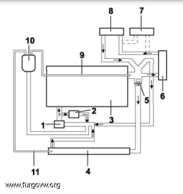

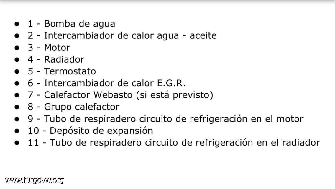

Me suena que ya te lo puse en algún otro hilo, pero lo pongo de nuevo por si se perdió entre tanto post.
Así es como va en las Ducato, según la info que he consultado. Supongo que será similar en la tuya.
FRAGODUK
Gracias d nuevo, este esquema es el q tng/m diste en su día la duda q tng y tuve es q el agua pasa x el radiador d la calefacion antes d ir al motor no? no sería más eficiente q el agua fuera directo al motor si lo q queremos es precalentar el motor....esa es la duda q tng.
Si es así entiendo q tanto la entrada como la salida ala Thermo-top se hacen desde el mismo tuvo poniéndolo en paralelo cn dos Ts..😕
