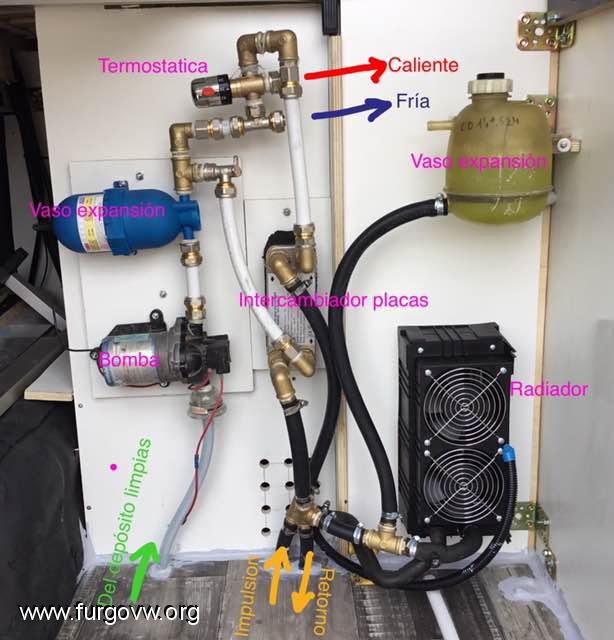

Ya os puse el otro día mi instalación. Hoy la he rotulado por si a alguien le inspira.

Cita de: Lukiluc en Abril 03, 2018, 20:44:07 pm
Imprescindible esa termostática!!! ... Cuantas veces he estado a punto de escaldarme.... O derretir el neopreno ...
El primario a 90º que hace el hidronic es una brutalidad.
Muy buena instalacion !!! Enhorabuena !!!!

Lukiluc
Cita de: syncromuki en Abril 04, 2018, 10:32:50 am
Gracias  ;D
