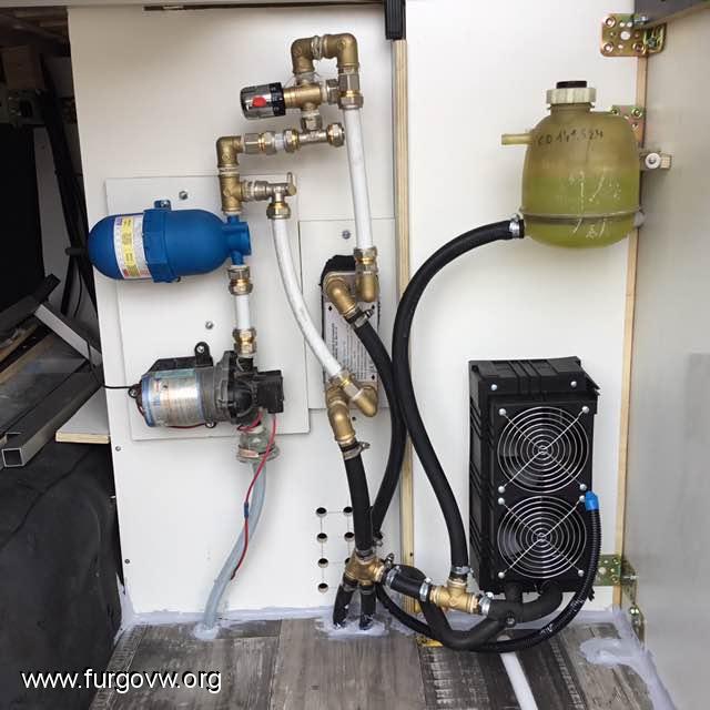

Después de hacer mil pruebas ya funciona. Como bien dices lo más seguro fuera el gasoil porque al cambiar de sitio el bote para las pruebas ha empezado a ir. Menos mal porque estaba desesperado.
He podido probar el montaje y la calefacción funciona, y el agua caliente se supone ya que no la he podido probar porque no tengo la instalación hasta los grifos realizada.
Los consumos de amperios una vez en marcha y modulando no son gran cosa. Unos 2 a 4A, incluyendo el radiador de aire pues 1A más máximo. Lo normal 4A con todo en marcha. De hecho la placa me mantiene la batería al 100x100 de noche será otra historia.
Ruido pues quitando el encendido poca cosa. Por cierto que consumo de gasoil habéis calculado? Yo en el rato que ha funcionado he estimado 1litro cada 4-5horas. Puede ser?
Os pongo una foto del montaje, los tubos negros son primario por donde va el anticongelante.

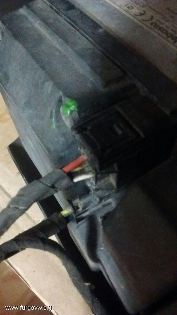

Buenas, veo que sois unos cracks de las webasto, asi que voy a preguntaros...  .sombrero
Tengo una Webasto thermo top C 66724B de un Citroen C8 2.2 HDI y no consigo hacerla funcionar.
Arranca y se para al segundo o dos segundos, y las bombas no hacen nada. Suena fuuuuuum y para y sale aire/humo del escape

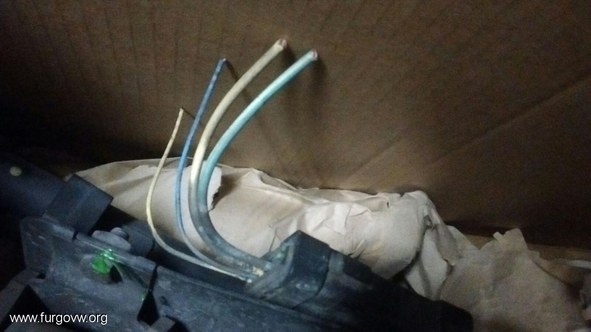

Según el esquema de un francés en youtube con la misma calefa y cables, tengo todo bien:

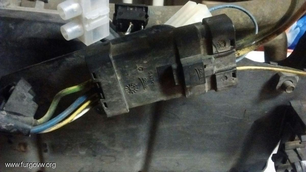

Hay 4 cables, 2 gordos y 2 finos que salen a los extremos y vienen de un enganche X2 de 2 pines, los gordos y uno X1 de 6 pines, del que salen 3 delgados y se convierten en 2 delgados:
El gordo verde/amarillo se convierte en verde gordo (en la foto) y va a bateria negativo
El gordo azul se convierte en amarillo gordo (en la foto) y  va a positivo 12V
El fino blanco se convierte en fino amarillo (en la foto) y va a bateria negativo porque es para diagnosis y asi no da error
El fino amarillo se convierte en fino azul (en la foto) y va a un interruptor y a bateria negativo
Si invierto los gordos se pone en marcha y no se para, pero las bombas no hacen nada, sale humo del escape, eso si.
Probada a parte la bomba de gasoil y chupa por pulsos. La de agua lo he intentado pero no soy capaz de poner los pines esos enanos a algún cable. Lleva 3 cables finos, uno sale del pin 6, otro del 5 y otro del 2. El 2 creo que es la diagnosis, el 6 el positivo de ¿la bomba de agua? y el 5 el negativo.
A los cables gordos les llega alimentación también (X2).
Pensaba que podía ser el diámetro o longitud de los cables pero son de 2,5mm y no más de 1m a la bateria, incluso con el coche en marcha por si fuera potencia de la bateria. Tampoco con las pinzas. Y los tubos de agua están sumergidos en una garrafa.
Ideas? Muchas gracias, un saludo.

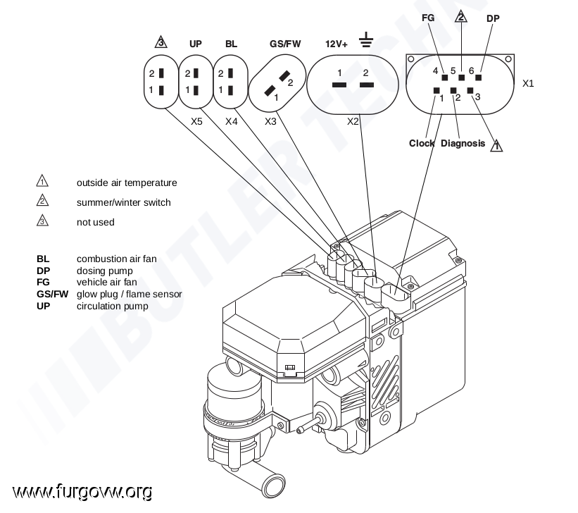

Este es el esquema que tengo yo de los pines:
Según eso, pin 2 diagnosis, pin 6 alimentación bomba, pin 5 interruptor a masa no? En mi webasto sólo tengo X1 y X2, X1 con 3 cables de 6 (pines 2,5 y 6) y X2 con los 2 pines de cable gordo. Los demás X no los tengo.

El x2 es la alimentación 12v positivo y negativo,  luego en el x1 tiene que entrar un 12v+ que es el que da la señal de arranque,  otro bomba gasoil y otro diagnosis. Estoy caso seguro que pin 2 es 12v+ para Arrancar y 6 bomba gasoil. El x3 es para la turbina o bujía interior no me acuerdo de memoria,  el x4 es una salida para controlar los ventiladores de la furgo,  puede que no traiga esta opción.  Y el x5 es para bomba de agua.
Dale positivo  al pin 2 y conecta los cables gordos del x2 a positivo y negativo.
Prueba la bomba del agua,  quítale el conector que trae y métele 2 cables positivo y negativo y prueba si gira.  Se suelen romper

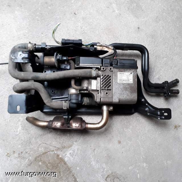

Gracias cuv, he probado lo que dices de darle positivo al pin 2 con los gordos conectados y nada. Arranca y para a momento. La bomba de gasoil lleva su conector a parte, si le conectas directo da pulsos y chupa, osea que funciona. La de agua no se como probarla, no veo que lleve conector. He rellenado los 2 tubos de agua hasta que ha rebosado y los he purgado como he podido y metido en una garrafa de 8L llena, pero nada.

Esquema en inglés, me interesan los conectores X1 y X2 (este está claro que es 12V y negativo bateria no?) los demás de la foto no los tengo.
Según esto el 2 es diagnosis, el 5 interruptor a negativo de la batería y el 6 positivo para la bomba de gasoil no? Igualmente da igual porque luego esos conectores se juntan en otro principal, que es lo que yo estoy conectando.
El conector principal:
El gordo verde/amarillo se convierte en verde gordo y va a bateria negativo, creo que viene del X2 negativo
El gordo azul se convierte en amarillo gordo y va a positivo 12V, creo que viene del X2 positivo
El fino blanco se convierte en fino amarillo y va a bateria negativo porque es para diagnosis y asi no da error, creo que viene del pin 2 del X1
El fino amarillo se convierte en fino azul y va a un interruptor y a bateria negativo.

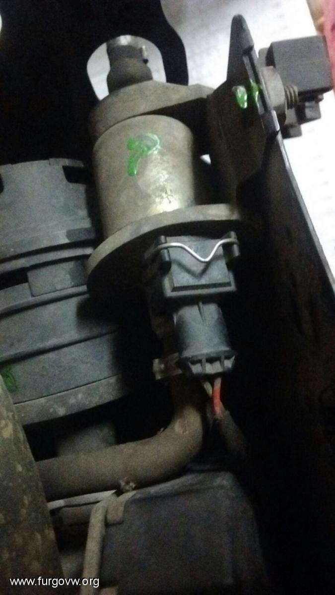

Como véis la bomba de gasoil lleva si conector a parte:
Aqui se ve que solo tengo los conectores X1 y X2
