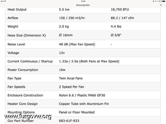

Gracias por los ánimos Diego_cdi. Espero que esté bien encaminado, ya postearé mi experiencia en este hilo cuando lo tenga instalado, en principio en 15 dias lo tengo en casa, pero ya empezaré la instalación de tubos. El intercambiador de placas me lo regalan de una caldera vieja.
Este equipo lo llaman Webasto silencio 5.5kW, en teoria ideado para la Thermo Top.

Para evitar que el Thermo Top se pare por exceso de temperatura, problema recurrente por lo que se ve en este tipo de instalaciones, he encontrado que Webasto vende un radiador adecuado para calefactor con la Thermo Top, con poco consumo de amperios (el ventilador de coche que uso para las pruebas me gastaba la burrada de 10A), concretamente este es el equipo que ya he pedido (si, me lanzo a la piscina, espero que con algo de agua), con esto y el Intercambiador de placas tendria resuelta agua caliente y calefacción, por supuesto de forma no tan eficientemente como una Dual Top pero eso vale 1800€ y mi chapuza con 200€ lo tendré todo. Además no pienso estar todo el dia a -15ºC, con lo que espero que sea suficiente para mis necesidades. Teniendo encuenta que la bateria de gel que me planteo es de 200A C10 y 300wp de placa.

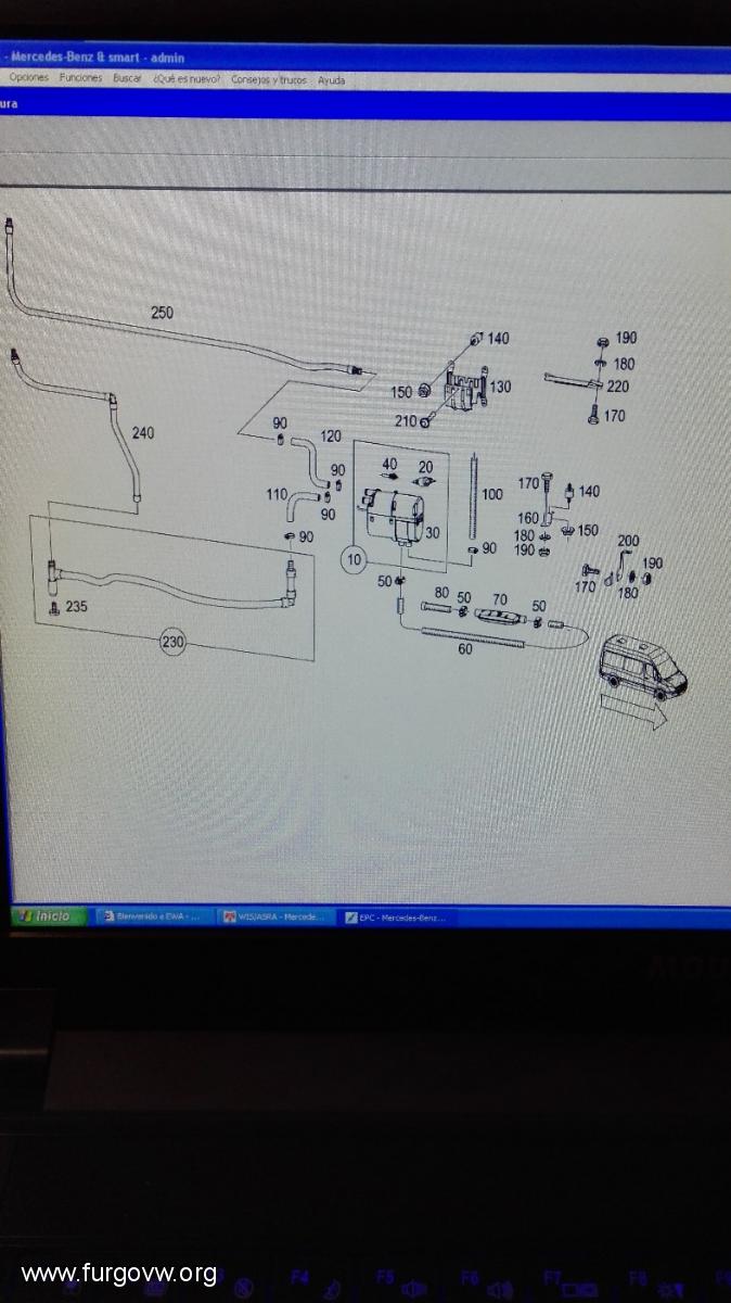

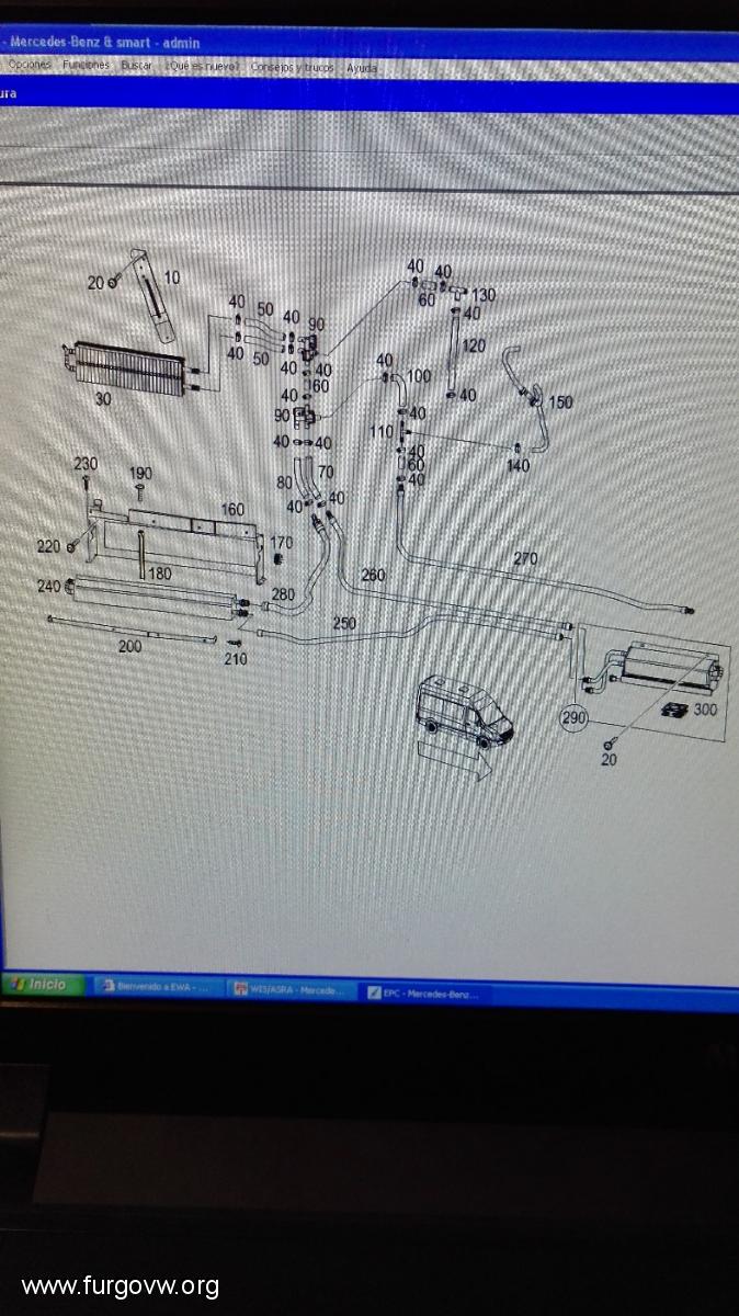

Las últimas James Cook creo que llevan la calefacción así, pero parece que lleva tres radiadores, y va con un hydronic, así que parece ser que poderse se puede, dejo unas fotos del despiece...

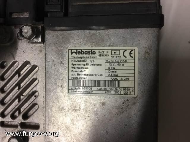

A ver, me explico por lo que yo sé, hay dos tipos de thermo top, las analógicas (que van con 3 hilos), y las digitales que van por can bus, la que yo tengo es analógica y la pongo en marcha (con la ayuda del foro) sin problemas. Un cable le da tensión, otro le ordena a la bomba de gasoil que bombeé y otro la pone en marcha por termostato o interruptor. (Este último pensaba que iva por pulsos, pero parece que no, funciona como un interruptor y es donde le pondré el termostato)
Las que son digitales hace falta un controlador, le pregunté al del desguace y me dijo que se podían poner en marcha sin problema usando un no sé que, pero vaya que no le dio la mínima importancia. Si queréis le preguntó la próxima vez que vaya a ver cómo lo hacen?

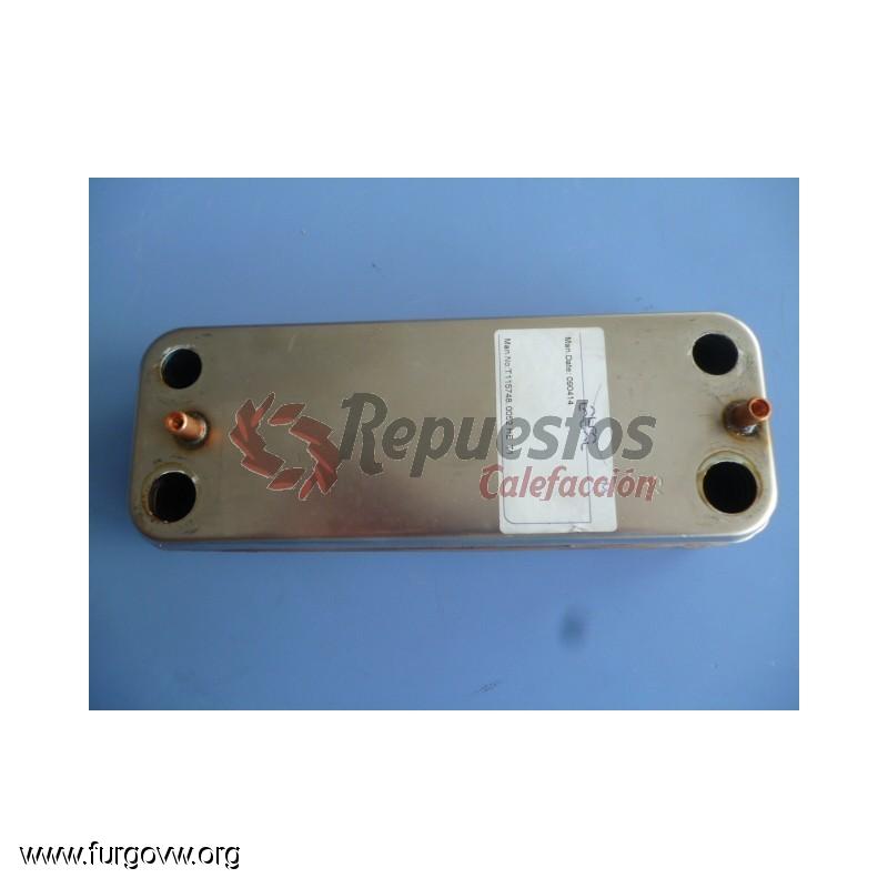

Me acaban de regalar un intercambiador de placas, como este
Pero veo que no tiene rosca para conectar los tubos, que pieza me falta? donde la consigo?  ???
gracias
CHAGO
Ese  es  de  asiento  plano  , las  piezas  están  en las  calderas , tienes  que localizar  uno  pero que   no  sea  de  calderas de  gas
