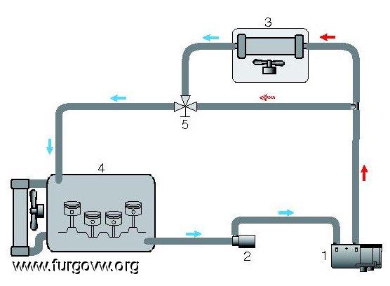

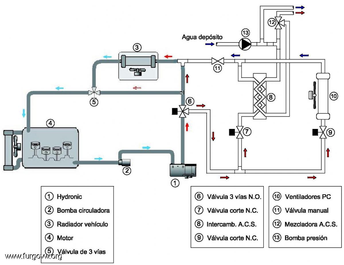

Ahora que está el maestro  ;D si colocó la TT en el compartimento motor y el Intercambiador detrás, me impulsará suficientemente la bomba? Me temo que no y ya estoy planteándome colocarla debajo del coche detrás del paso de rueda en una cajita se chapa.
Qué opinas?

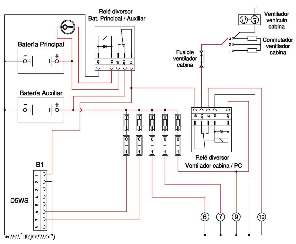

Pues aquí están los esquemas que hicimos en su día para Rade.
No toméis los esquemas al pie de la letra que son para una Sprinter y una Eberspacher D5WS, que es lo que tenía Rade.
Circuito original.
Circuito modificado.
Esquema eléctrico.
Para FRAGODUK.

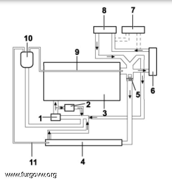

Te adjunto esquema de refrigeración de un motor 2.2 tipo 4H.... con distribución por cadena. Es de la Ducato, pero creo que será muy similar al tuyo.
Leyenda.
Para Lukiluc.

Quiero pensar que debería valer con la propia bomba de la T.T
Ya no recuerdo si querías hacer una instalación independiente a la del motor de la furgo o vas a integrar la T.T para precalentar también el motor ?
Si es para el radiador que vas a instalar y para el intercambiador, pienso que te vale aún poniendo la T.T en el vano motor.

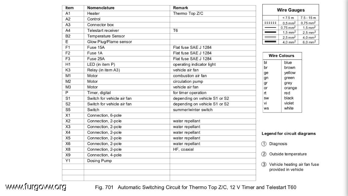

Muchas gracias x los esquemas, m hago una idea d como puedo hacerlo y q necesitaría...el tema eléctrico cn  los relés es para q pueda funcionar cn batería auxiliar no??
esos relés son normales d 5 pines??

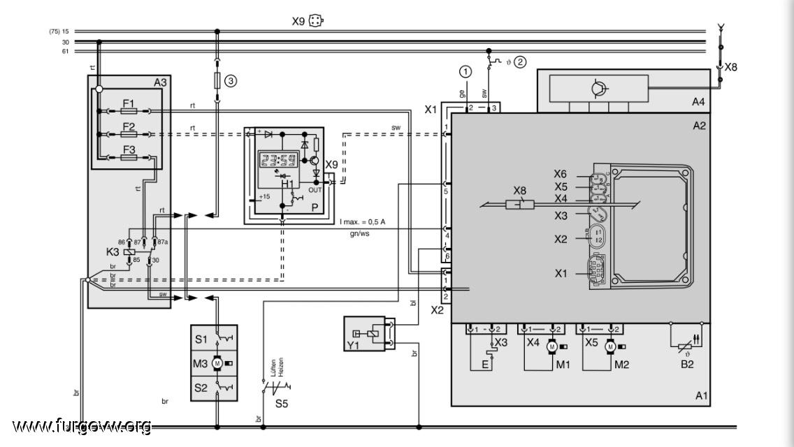

M gustaría usar la calefacion del vehículo cuando activo la T.T para precalentar el motor pero un problemilla q tng yo cn respecto a tu esquema es q yo tng una Thermo-top z c/d y tras varias pruebas q he realizado en su funcionamiento he descubierto varias cosas:
X1=2 pines
  + directo(fusible d 10A)
  - directo
X2=6 pines*
  1 sale - ( masa ??)
  2 Diagnosis
  3 + interruptor ( arranco la T.T.)
  4 sale + "progresivo"**
  5 sale + ( mismo voltaje q bateria)
  6 sale + d la bomba d gasoil ( controlando la )
* estas pruebas las he realizado cn la T.T. En funcionamiento
** según se va calentando la T.T. va aumentando el voltaje d salida hasta llegar a 11.9v ( la batería estaba a 12.5 )
Enviado desde mi SM-N7505 mediante Tapatalk
A tope con las furgooooos!!!
FRAGOCHUKYS: http://www.furgovw.org/index.php?topic=326739.0
aghast
Si, son relés normales de 5 pines. Tendrás que mirar de cuántos amperios tienen que ser, para que soporten el consumo total de la T.T.
En cuanto a las pruebas y según los esquemas que tengo, el pin 4 es que activa el relé para cambiar la alimentación de los ventiladores de la furgo, en nuestro caso, de la principal a la auxiliar.
Luego habrá que mirar si se activa a X temperatura o desde la puesta en marcha de la T.T.
FRAGODUK
M quito el "celebro" ....  .palmas ..... el pin 4 iva progresivo, es decir, nada más arrancar daba unos 3v e iva aumentando según subía la temperatura d la T.T.
he visto x otro hilo q había un kit d comando para la T.T z ... alomejor merece la pena (dependiendo precio 😆 ) hacerse cn el para regular ventiladores y puesta en marcha. Lo q m parece super interesante es poderla alimentar tanto cn batería principal como d servicio ... ✌😊

Pues entonces de lujo !!!
Ya sabemos que el pin 4 activa los ventiladores a X grados de temperatura.
Ahora sólo te queda verificar la ubicación de la T.T (que te la ha dicho pronillo jejeje)

Eso es lo q quiero hacer, cn el añadido d q cuando use la T:T para calentar agua seria bueno q no funcionasen esos ventiladores...   .malabares  ... Vms, Vms, q al final parece q el cacharrito da juego   .meparto.

Yo si quiero calentar agua dejo los ventiladores en la posicion cero y todo el calor al intercambiador
