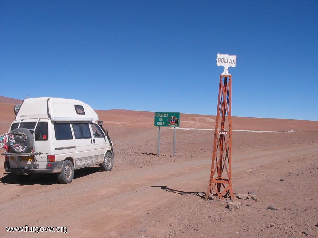

Ésta furgo estaba a la venta hace poco en bussman.be. Ya salieron algunas fotos hace tiempo y monta 225/75/16, otra vez aparece la mágica medida sin que conste modificación de la caja de cambios. El snorkel creo que es el de seikel.
Saludo.

Yo que llevo 225/75/15, creo que es el límite para poder pistear con garantías para el embrague (y eso que no he salido del asfalto con ella). Ni de coña trialear o meterse por pasos muy complicados.

Lo que a mi "me pone" no es la furgo sino el lugar en el que está jjeje
Furguins
Yo he estado justo alli apoyado a la senyal de bolivia frontera con chile en los altiplanos bolivianos esperando el bus, por supuesto me encantaria volver algun dia con la furgo por esos parajes llenos de lagunas, volcanes, pelicanos, desierto....impresionante el salar de uyuni, muy recomendable!

A éstas alturas...Las dos cosas no?
En breve ya os mandaré una foto actualizada  ;)

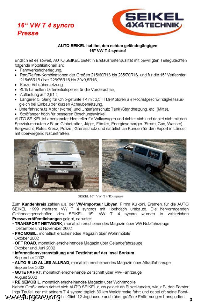

Referente a la medida 225/70/16 (la que monto yo) es el tope que proponía seikel sin modificat la caja con las opciones que tenía en su momento. Es cómo todo. Habrá que esperar, como siempre ha apuntado Afrago, sólo hay que mirar lo que eran las T3 de serie en su momento (poca broma, vale) y lo que ves ahora por ahí. Las T4 tendrán sus cosas, pero algo más de jugo se le puede sacar. Sinó recordad el atrículo del prototipo de seikel  .baba

Te refieres a lo que dice por aquí sobre 16", no? qué brutos!!
AFRAGO
Julio 05, 2013, 10:21:24 am #1859 Ultima modificación: Julio 05, 2013, 14:25:49 pm por AFRAGO
Si, y que viene en detalle aqui:
