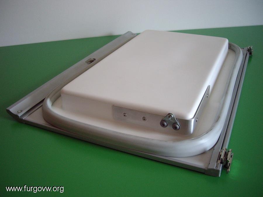

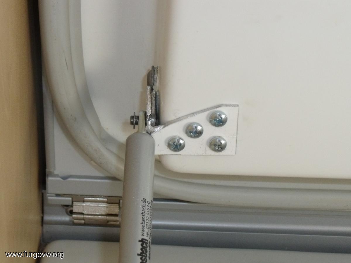

Bueno, pues se me ha roto el anclaje del hidrahulico, concretamente es de la parte de la tapa.
Va collado con dos tornillos a la superficie de plàstico y por detras de esta,una chapa con los agujeros para que rosquen los tornillos.
Debido a que la superficie ha quedado maltrecha(es muy endeble) he tenido que hacer un soporte de aluminio en el que roscar el propio soporte del hidrahulico, y que sea garantia de dureza y durabilidad.sigue roscado en los agujeros originales, pero el aluminio le da la rigidez necesaria.
los tornillos que fijan el aluminio al plastico son rosca-chapa y se ha hecho previamente un taladro al plastico para que estos rosquen directamente, ademas de un avellanado al aluminio
cuelgo las fotos de dicho soporte, por si os pasara,tengais una referencia.
espero que sean explicitas y sirvan de alguna ayuda a alguien.

Hola, yo he arreglado el mismo problema de otro modo, pues no conocía este hilo. Aproveché un trozo de pletina de aluminio sobrante de otro brico, y la trabajé a base de sierra, lima y taladro para hacerla solidaria con la pletina original que va en la tapa (no he desmontado nada) y con la propia tapa, atornillándola como se ve en la foto:
Ya sé que se ve bastante y no es muy estético, pero creo que el resultado es "para toda la vida" (con las cali nunca se sabe ;D)
Un saludo, espero que le sirva a alguien.

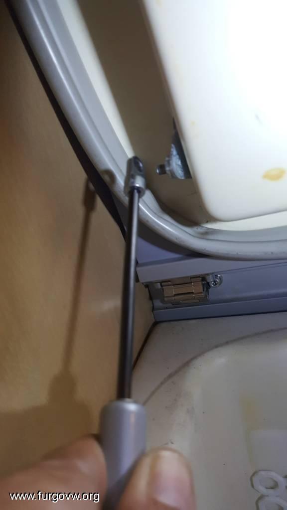

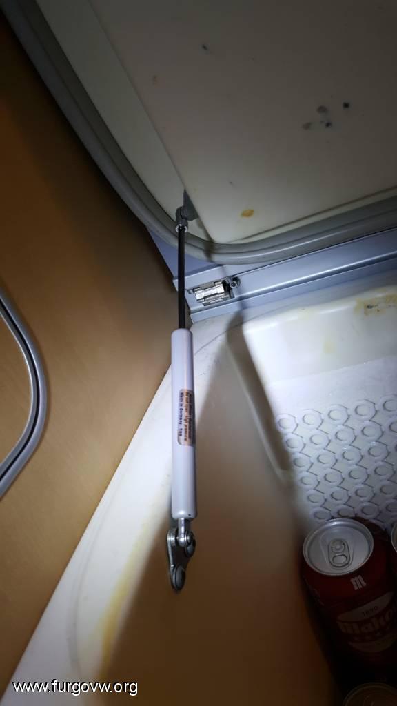

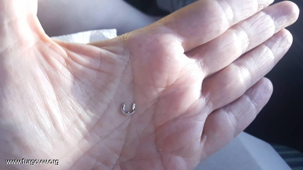

Hola , se me ha roto el amortiguador , se ha doblado y se ha salido la parte que va con la puerta.
he conseguido volver a enderezarlo y ya funciona pero ahora no consigo colocar el extremo de la puerta , he visto que no lleva tuerca, sólo lleva una especie de arandela pero no consigo sujetarlo.
Alguien sabe como colocarlo ?
