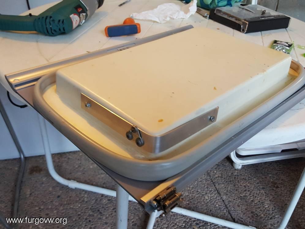

Arreglado con vuestro Brico !!!!! Muchas gracias !!!
El amortiguador se me soltaba porque estaba rota la parte de fibra de la nevera donde se ancla. He hecho el refuerzo y va fenomenal

Pues me tocara a mi tambien ponerme manos a la obra, se me ha doblado la fibra donde ancla en la tapa y se me ha estropeado el hidraulico, aprovechare el cambio para reforzarlo con el angulo qque me parece buena idea y que bien.
