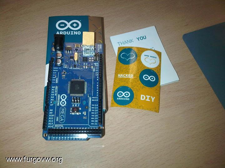

Ya tengo mi placa Arduino Mega y el kit de accesorios (protoboard, cables, leds, resistencias...).
La prueba:
Mi proyecto es hacer una centralita con los controles básicos: nivel de aguas, voltaje, consumo eléctrico, temperatura del motor... y si la cosa se anima, quizá en el futuro otras pijadas como encendido de luz de cruce automático, limpiaparabrisas... De momento me conformo con lo esencial.
