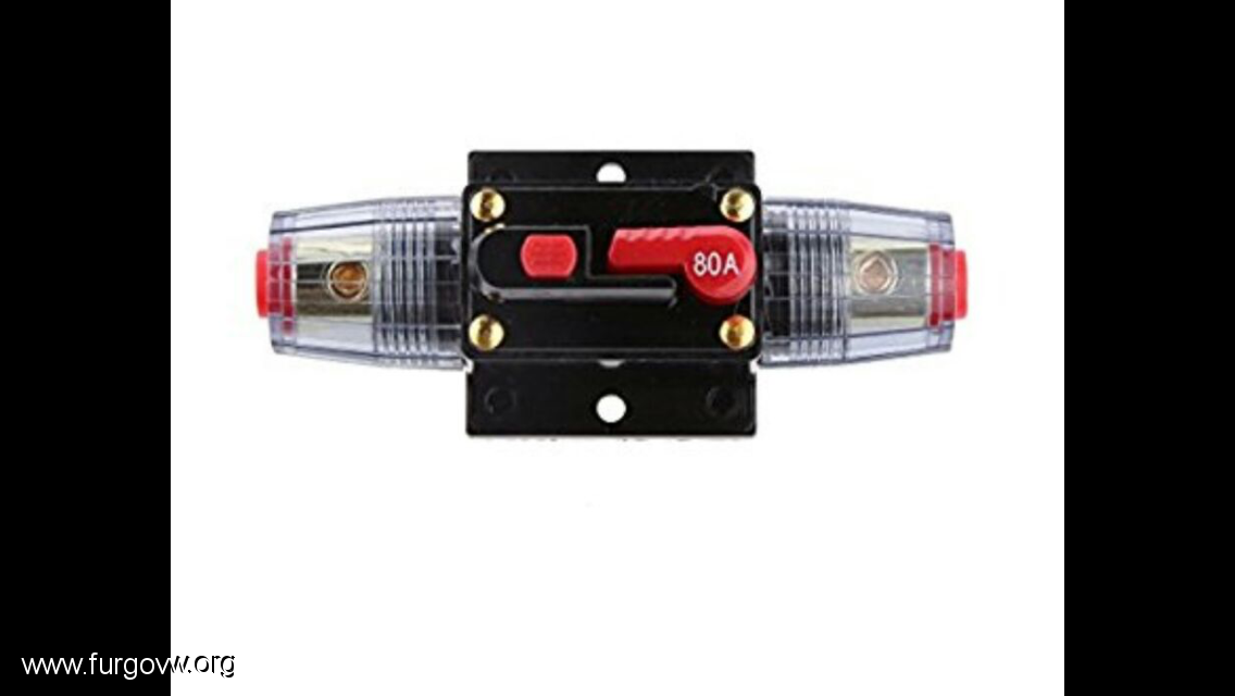

Gracias Eneko!! Pues mira mi instalación esta mas o menos asi:
Bateria principal. fusible 80a .rele nagares. Fusible 80a. Bateria auxiliar. Llave interruptora gorda de las de girar. Portafusibles y ya todos los cacharros con sus interruptores y blablabla.
El fusible de 80a es este:
El fusible no se funde, salta como los de casa. Y tiene la opcion de darle al boton y cortas la corriente.
Con el motor apagado, esa seria mi opción de cortar la corriente entre baterias manualmente.
De todas formas entiendo a mi pregunta, que es mejor dejarlos conectados y que se produzcan mas cargas y descargas peueñas que menos cargas y descargas grandes.
GL
Argui1
Cita de: eneko en Febrero 21, 2018, 09:06:37 am
Si has puesto un desconectador mecánico... entiendo que un interruptor de potencia de esos gordos de girar.. debes tenerlo en el negativo y a poder ser, nunca accionarlo con el relé cerrado (conectado o motor en marcha)
Eneko, no entiendo a que te refieres con lo de tener el interruptor en el negativo.
En tal caso al abrir el interruptor también deshabilitas el uso de la bateria.
¿Algo no he entendido bien?. Seguro que algo me he perdido.
Saludos y gracias

eneko
Cita de: GorkaT4 en Febrero 21, 2018, 12:15:17 pm
Esos fusibles se salen.
tú sí que te sales... menuda horterada tuning :P
Cita de: Argui1 en Febrero 21, 2018, 14:44:20 pm
Saludos y gracias
Si sueltas el negativo que une ambas baterías ya las tienes separadas pase lo que pase... y lo que cuelga de las baterías tiene suministro
Pero vamos ya digo que me parece innecesario.. y de ponerlo se pone para que el relé esté abierto y en el caso se un relé automático o normal de 4 patillas, con quitarle el negativo suyo de la bobina ya tienes el relé abierto cuando quieras...
eneko
 :roll: que no es bueno comandar el positivoooooooo (eso en relación al kinkifusible con opción de usarlo como interruptor)
