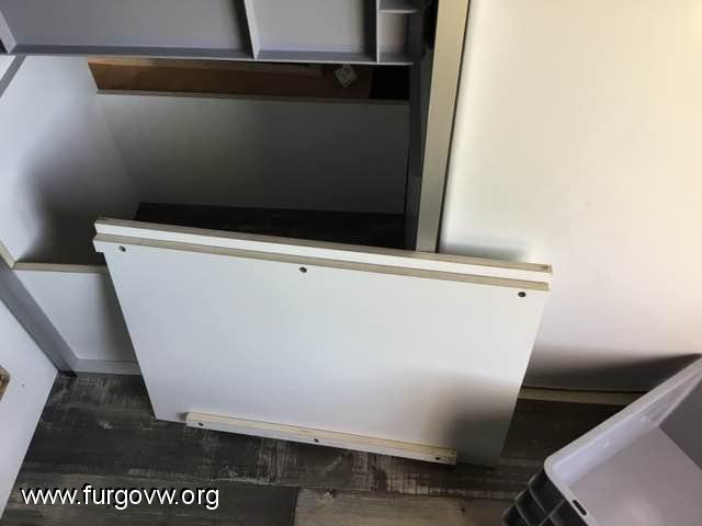

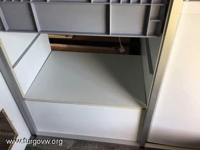

Gracias pabgarde, pero no me fío mucho de que el fabricante traiga la sección correcta, máximo traerá 16mm². Pensaba meterle dos de 35mm² o 4 de 16mm² para manejarlos mejor con fusible de 250A o 200A para ir sobre seguro
En cuanto a la ubicación estará muy cerca de la bateria, de hecho dudaba en meterlo en el mismo cajón pero me da miedo que no ventile bien, el cajón es este:
Sacando los cajones se accede al futuro alojamiento de la batería, lo blanco de la derecha es la nevera. Como lo veis de meterlo todo ahí dentro. Igual podria hacerle unas ranuras para que ventilara en 2 de las caras. Va a ver que me decís! Por que no se cuanto se calienta un inversor.
Ahí está el compartimento de la batería con la tapa de quita y pon
Pues si no te fías del fabricante que es quien mejor conoce su producto estamos apañados
Yo lo veo excesivo pretender tener consumos de 200A. No se que batería llevas pero ten en cuenta tambien que si le metes un zambombazo de 200A durante un tiempo prolongado (minutos) podría no sentarle bien, a parte de que duraran poco.
Por ejemplo mi batería de 200ah indica que a una descarga de 200A la batería dura 30min (totalmente descargada).
El inversor lleva seguro un fusible interno. Si sabes de cuanto es, yo pondría como mucho uno en el cable de justo de un valor inferior para que nunca llegue a actuar el interno, junto con el cable adecuado.
Un cable de 35mm2 puede soportar hasta 125A. En teoría sería suficiente para consumos de 1500W, los 3000W son para picos. Si aún así quieres curarte en salud y sobredimensionar aunque nunca lo necesites, pon dos cables de 35mm2 y tienes los 250A para los picos de 3000W.
Respecto a la ventilación, ¿has pensado poner alguna rejilla o algo por la parte delantera?
