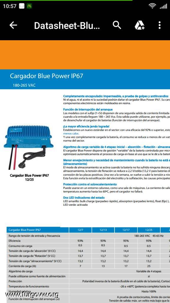

Buenas amigos, perdonar que os cambie el tema un poco, a ver si me aconsejáis cual es la mejor opción en cargador. Os comento, llevo batería Ultracell 150ah con placa 200w controlador victron y además conectada, con su desconectador manual, a batería principal. Pues eso, le quiero poner además un cargador fijo y me gusta mucho la marca victron, he pensado en el ip67 que lo llevo monitorizado en el movil con el controlador de la placa. Puedo comprar el de 7ah o el de 13ah, de precio varían muy poco así que no es problema, lo que quiero lo mejor para la batería, no se si será mejor de 7 aunque sea mas lento. Un saludo, os dejo una fotillo.
Enviado desde mi Redmi 3 mediante Tapatalk
