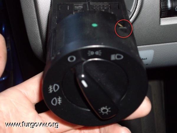

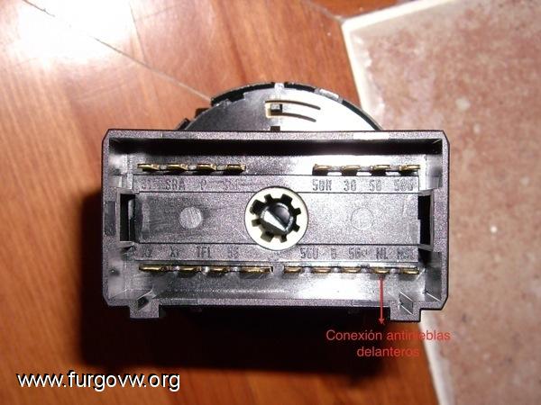

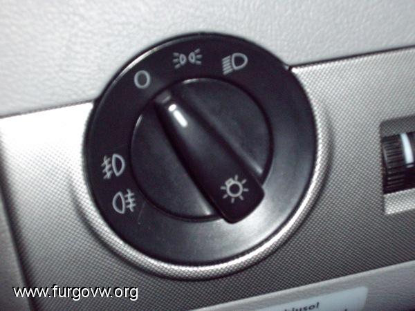

Desmonte el mando de luces (el de la foto es el bueno). Es simple cuando se sabe: Desde la posición de "0" presionar hacia a dentro y girar a la derecha... mando fuera.

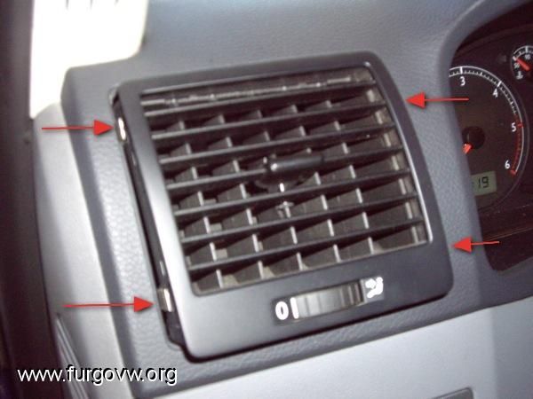

Luego le sacamos la salida de aire (sobre todo en la posición cerrado) se suelta con un destornillador plano haciendo palanca en las flechas de la foto.

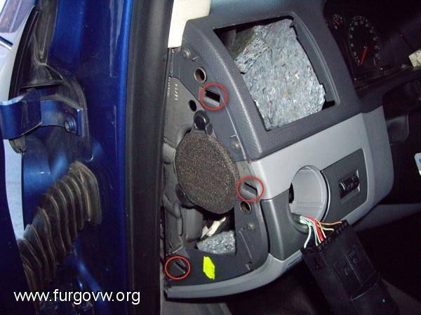

Y para ganar espacio y manipular mejor soltamos la tapa de la foto, soltando las tres grapas (sale fácil).

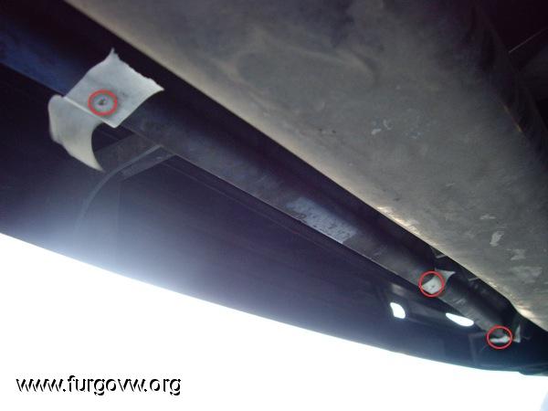

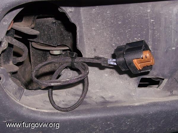

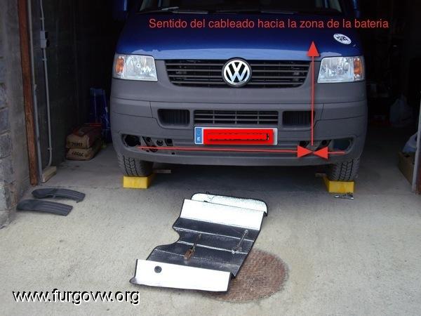

Después subí la furgo a los calzos para ganar altura. En la foto podéis ver la dirección en que monté el cableado.

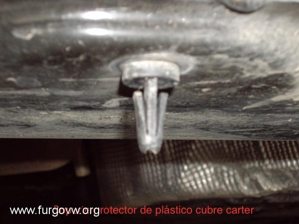

Me puse debajo de la furgo saque los tornillos que lleva el cubre cárter y  por ultimo solté la pieza de la foto simplemente presionando con dos dedos.

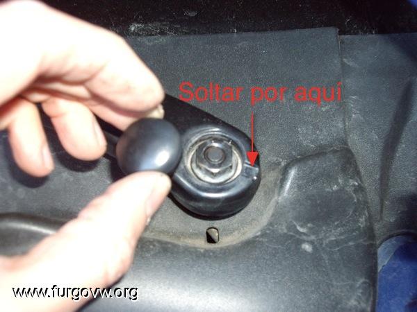

También desmonte el plástico que esta en la parte inferior del parabrisas para acceder por donde pasaría los cables al interior del vehículo. Es necesario soltar los limpias como se ve en la foto (si una vez fuera la tuerca no salen echar 3 en 1 y picar con una masa de nylon). La goma y el plástico protector salen muy fácil.

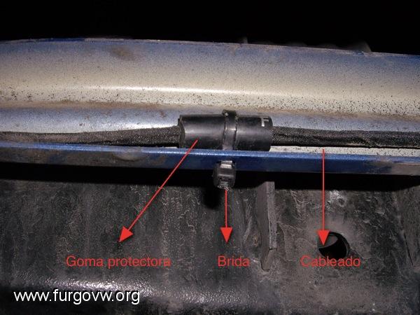

Luego y una vez presentados los cables decidí cogerlos a los bajos mediante bridas cogidas a unos agujeros que realicé (pintarlos para que no se oxiden). El cable lo protegí con unos trozos de tubito de goma.

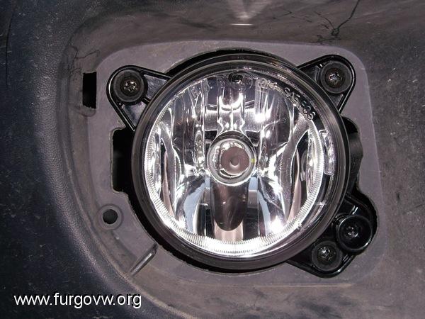

Recogí el cable sobrante y coloque los antinieblas.

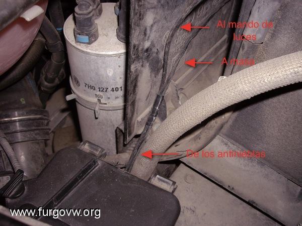

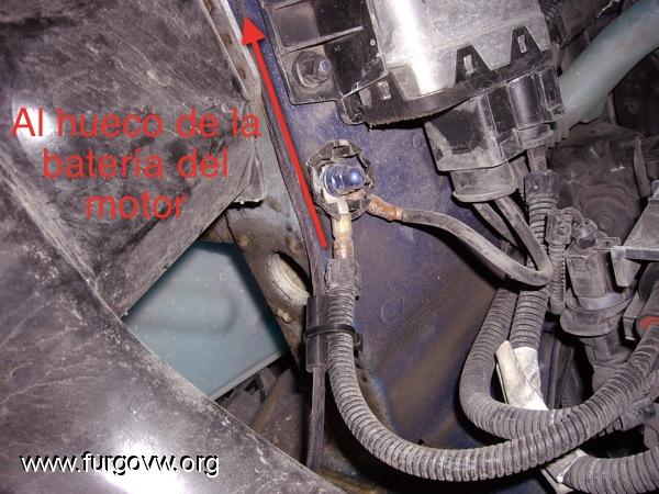

Después hace falta guiar los cables hacía la zona de la batería del motor.
En la zona de la batería se separan la masa y el que va al mando.
La masa la hice a la batería, creo que valdrá.

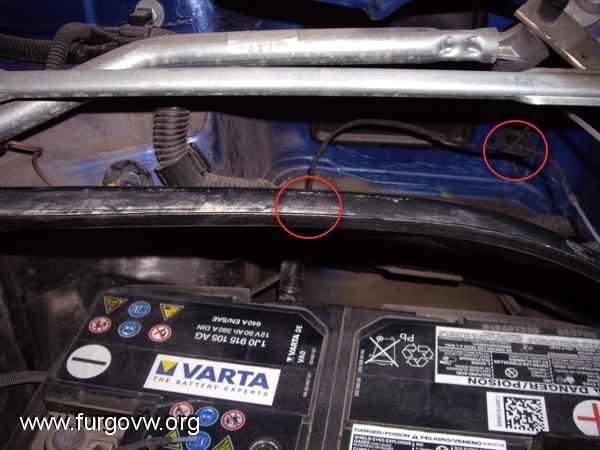

Ahora hay que empezar a pasar el cable que va al mando. Lo pasé por dos sitios distintos (en las fotos se observan).

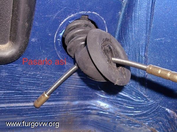

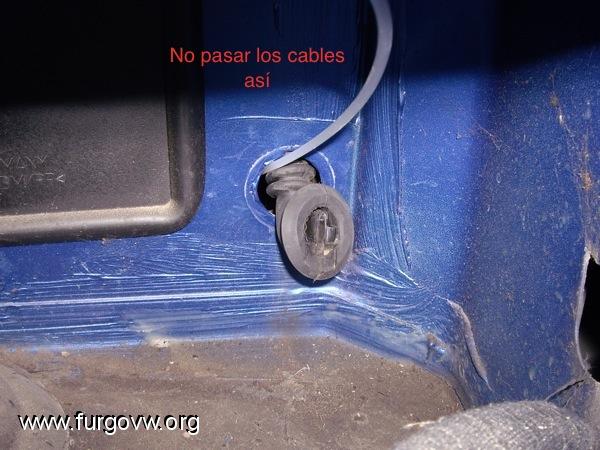

Luego el que me dio más problemas! Se trata de un tapón de goma que hay que hacerle un agujero para pasar el cable. Si no lo hacéis y lo pasáis por el alojamiento que tiene el tapón se os va el cable no se donde... yo metí mas de 1 metro de pasa cables y no salía por ningún sitio (a ver si con las fotos me entendéis).

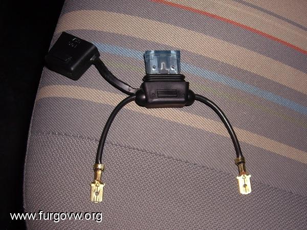

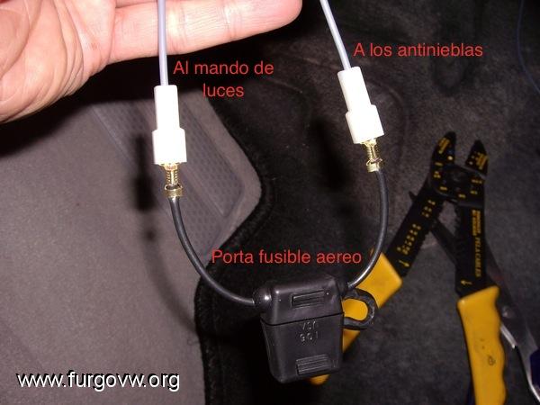

Ya solo me faltaba conectar los cables del interior de la furgo... use un porta fusibles aéreo (de cojones Mikel_24) con su fusible de 15 amperios.

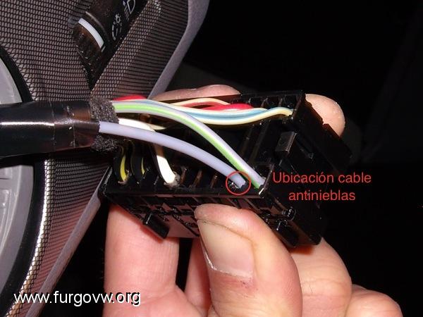

... conectar el cable al mando de luces. La conexión hacerla en la patilla que pone "NL", estos son los antinieblas delanteros .meparto

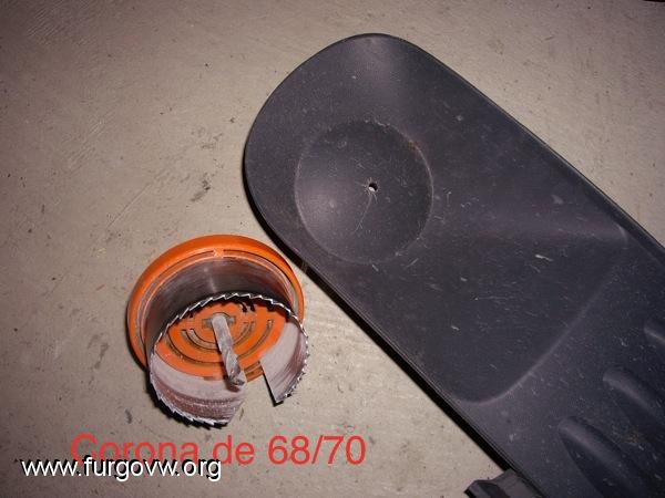

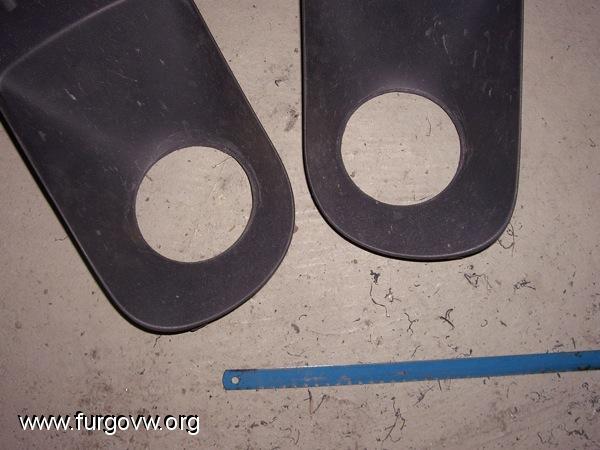

Y por ultimo acordaos de hacer los agujeros en las tapas que si no no sirve el brico de nada! Para quitar las rebabas del plástico usé la parte sin dientes de una hoja de sierra de hierro (hace años lo utilizaba en el taller).

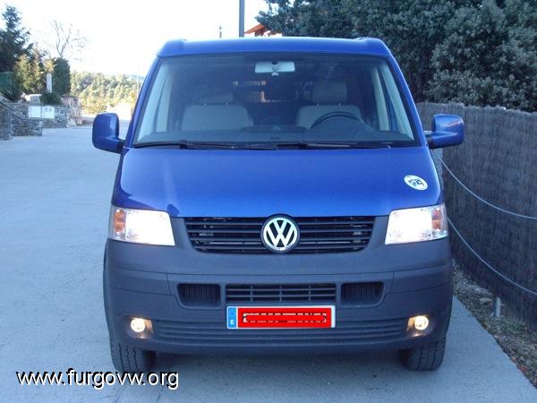

Así quedo... tengo unas ganes de pillar una niebla baja que ni os cuento!

3. El portafusiles aéreo en cualquier tienda de recambios del automóvil, yo pagué dos euros por el.
4. Cuando pueda te miro si te sirve el mando que tienes para que te funcionen los dos a la vez. Sobre comprar el mando para que te funcionen por separado yo pagué 20 euros en el desguace (pide el de cualquier Golf IV).

Por si te vuelve a tocar el pasar cables del vano motor zona de la batería hacia el habitáculo, que sepas que es agujero que no sabes a dónde daba, llega al ladito de la palanca de apertura del capó. Se accede a él levantando la alfombra de goma debajo de la columna de la dirección y pegadito a la puerta. Te comentaré que hay mucho sitio debajo, yo paso por ahí los cables para la 2ª batería y son de sección 25mm2.

Jonymao pues por eso no me pasaban, me debían tocar con la alfombra :-\ Ya lo miraré, y si hace falta los saco y los paso de nuevo.

Puedes poner alguna foto del detalle de cómo queda el foco respecto del plastico gris??
