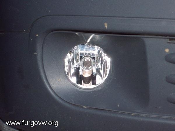

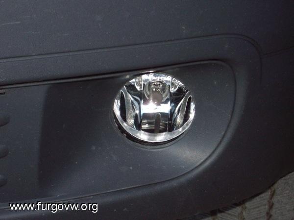

Puedes poner alguna foto del detalle de cómo queda el foco respecto del plastico gris??
Sirvillo tus fotos ;D Tengo que mirar de hacer el agujero un poquito mas grande, pues el plástico toca un poco con la óptica y me de que si le doy mucho uso se me funde el plástico .loco2
Un saludo!
California 4motion Seikel
http://momentsdemuntanya.blogspot.com
sirvillo
Muchas gracias, ya veo que queda bastante junto... esta bien eso de hacer el agujero más grande para que no se queme.
Además, hay que tener en cuenta que si necesitas ser remolcado (o remolcar tu), hay que quitar el plastico del lado derecho para poner el enganche...
