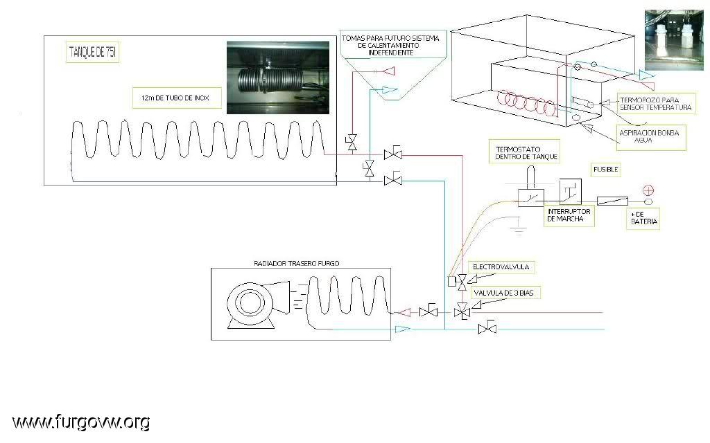

Furgoazkarra
Joder!!Peazo de dibujo k te has kurrado, muy buena,jeje!!

ikerson
otro poco mas de info del circuito de agua de la furgo.

4El plano del circuito de la furgo no le entiendo muy bien.¿La bomba V55 es la bomba que mueve el motor o es una bomba electrica que lleva a parte? Te pregunto esto porque he estado echando un vistazo a un manual autodidactico que hay en el foro (viene en aleman) y dibujan otra bomba dentro del bloque del motor.En definitiva que despues de seguir las flechas por donde va el agua no me queda del todo claro.
5En el radiador trasero del que hablais ¿Cuando empieza a circular el agua caliente? nada mas arrancar o primero calienta algo el motor y despues abre paso para calentar dicho radiador.

el radiador trasero es el que hay pintado en la parte superior del esquema, yo aun no tengo puesto el serpentín, lo tengo con una resistencia de 200 W pero asi tarda bastante.
Ese radiador, en el esquema viene directo en paralelo con el otro circuito, pero si miras el etka, parece que lleva un termostato al principio de esa linea. No lo he mirado que no tengo fosa, todavia  ;D
