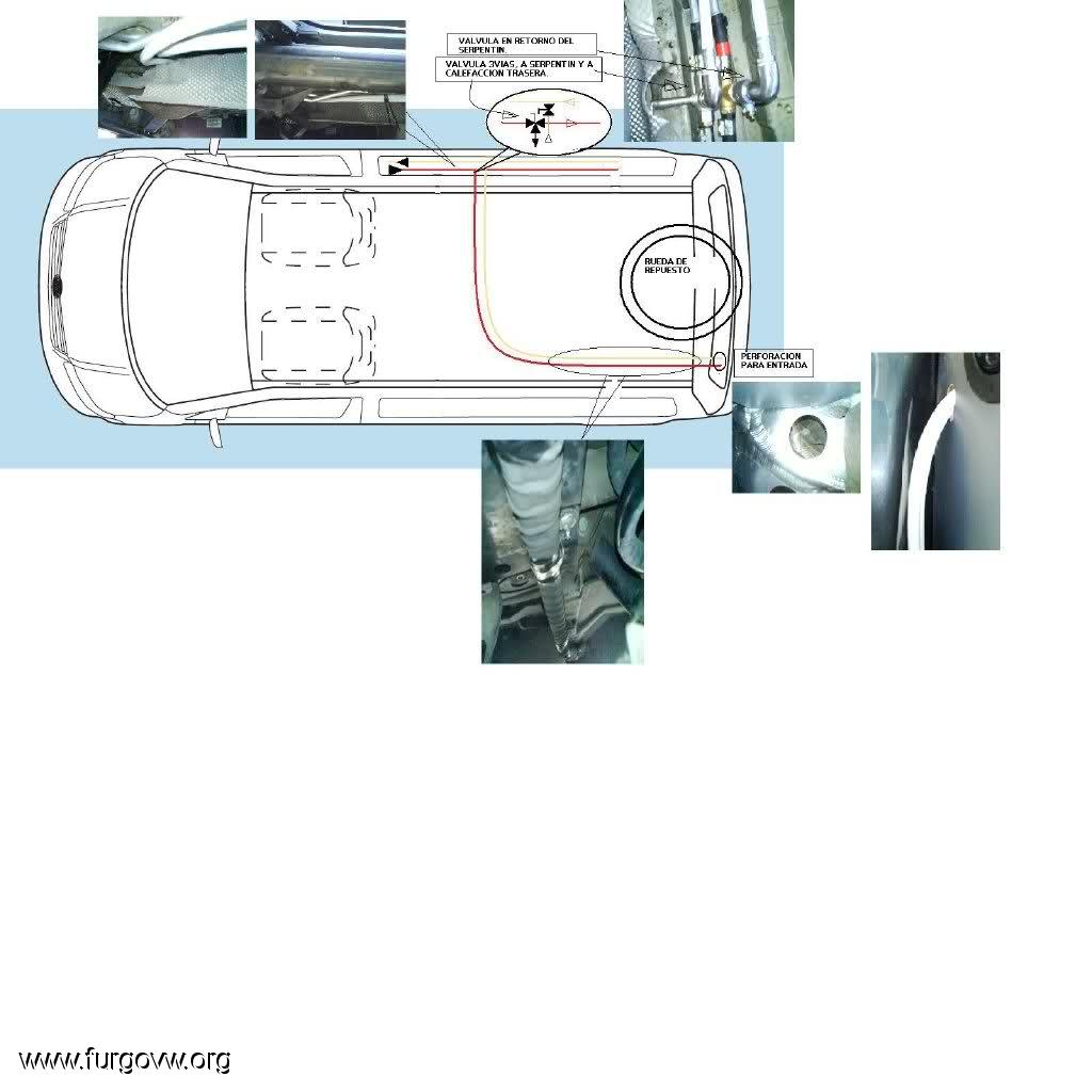

esto es un poco el esquema por donde yo pase los tubos desde el circuito de agua de calefaccion bajo el portón lateral asta el tanque de agua.
esta es la única zona fuera del guarnecido de los bajos de la furgo justo al lado de la rueda de repuesto, a sido una zona imposible de sortear bajo los guarnecidos ya que tenemos un par de largueros que cierran contra los plásticos.

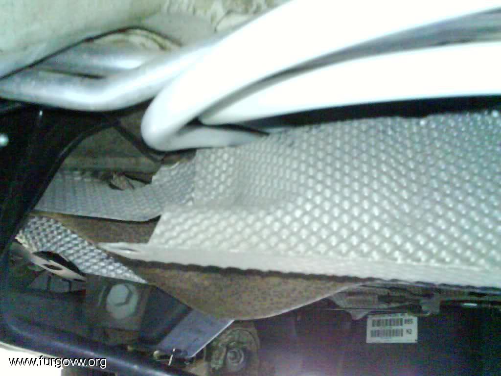

este es el paso bajo el escape en la zona del porton lateral practicamente al lado de donde  conecte las válvulas al circuito de calefaccion.

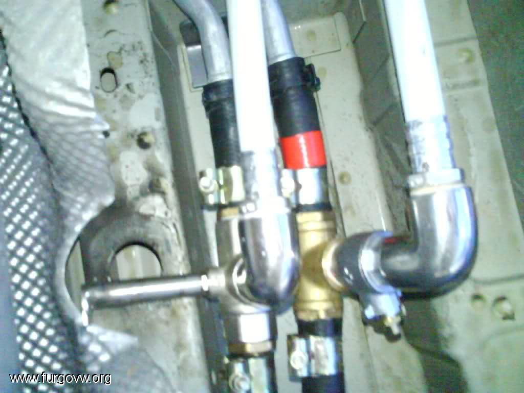

estas son las conexiones al circuito de calefaccion con la válvula de tres vías en el lado "caliente" para poder regular la cantidad de agua caliente que pasa al radiador de calefaccion y cuanta al serpentin y valvula simple en el circuito de retorno del serpentin.
la manguera que tiene la cinta roja es la de retorno del radiador de calefacion trasera.

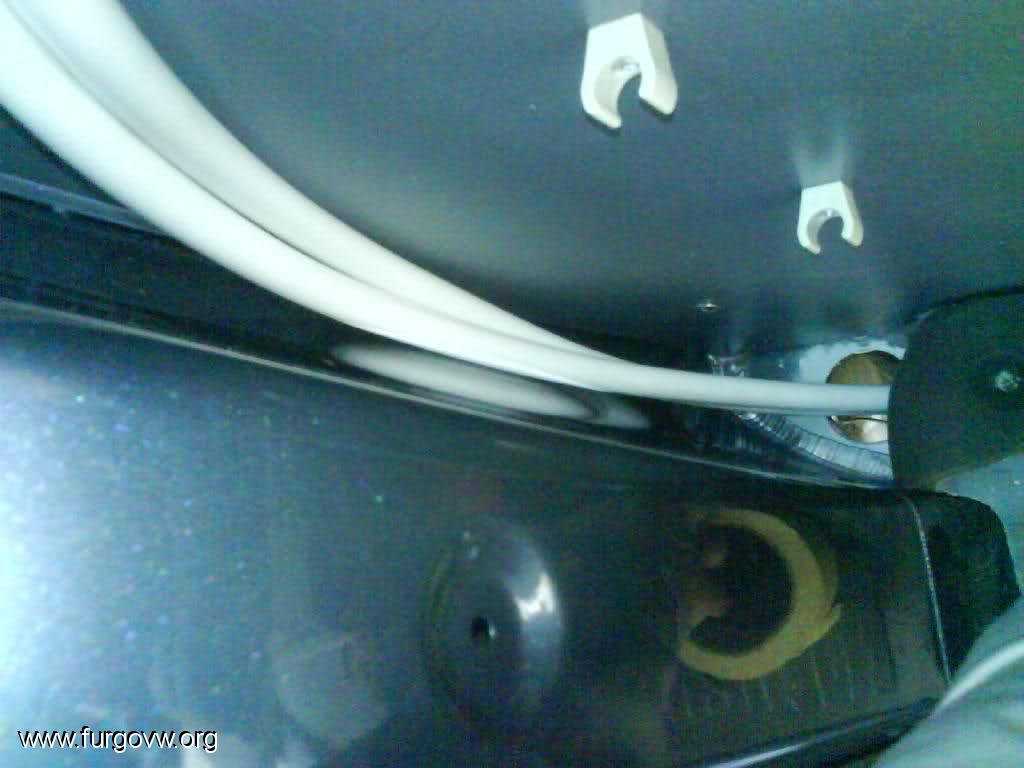

esta es la entrada al mueble tras pasar por el agujero en la chapa del suelo de la furgo al cual le estoy preparando un pasa-muros que se adecue a la dimension  del paso y de los tubos para que cierre y aisle la entrada de polvo.

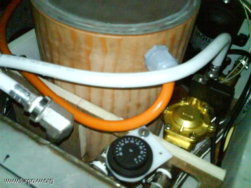

una vez dentro del mueble conectarnos la entrada y salida del serpentin.

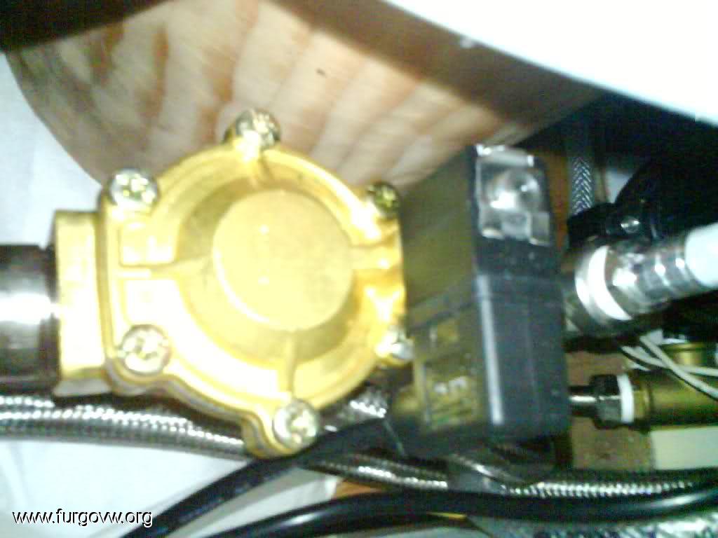

en mi caso y gracias a los consejos del foro la entrada es directa a la unión del serpentin y la salida es a través de la electroválvula con lo que conseguimos que la electroválvula no sufra tanta temperatura.

montan el termostato AKO que tengo pedido pues tengo un termostato convencional y no tengo indicación de la temperatura.
