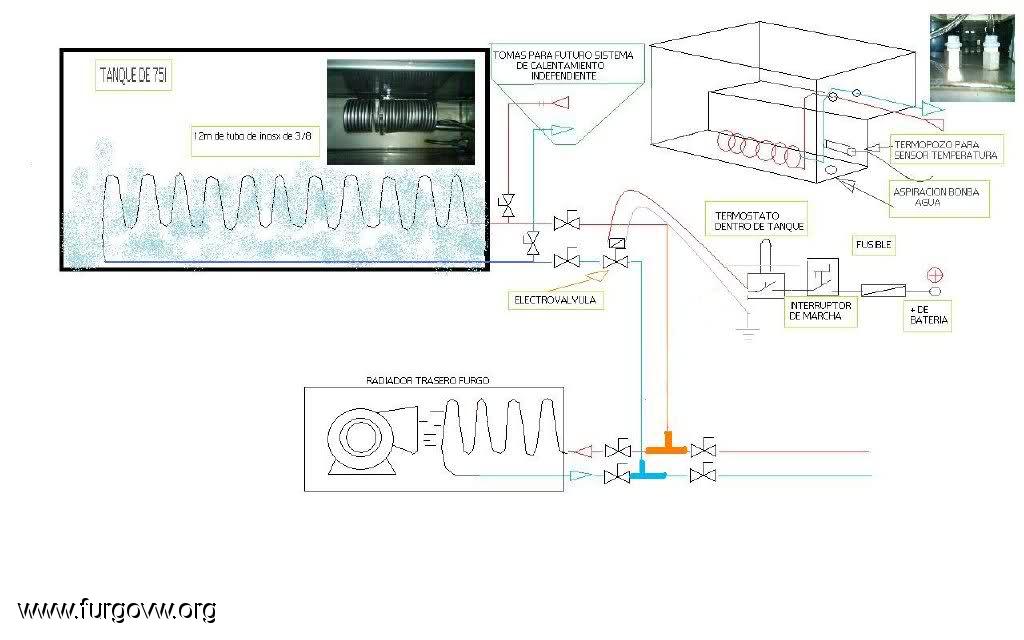

el radiador trasero es el que hay pintado en la parte superior del esquema, yo aun no tengo puesto el serpentín, lo tengo con una resistencia de 200 W pero asi tarda bastante.
Ese radiador, en el esquema viene directo en paralelo con el otro circuito, pero si miras el etka, parece que lleva un termostato al principio de esa linea. No lo he mirado que no tengo fosa, todavia  ;D
me falta buscar una electrovalvula, y acabar el serpentin, que es de cobre de unos 2 metros, de tubo recocido de 15mm.

Ikerson, buen brico, no se si ya has visto este brico de una version del "Calentador Gofio"
  http://www.furgovw.org/index.php?topic=24897.msg332044#msg332044
  que por cierto disfruto de agua caliente con toda comodidad.
  observando con detenimiento tu esquema, sin saber si ya lo tienes terminado o no, veo que has instalado como en mi caso al principio, la electrovalvula en el circuito de entrada al serpentin, eso ocasiona que la electrovalvula está sometida a una temperatura elevada, si bien esta preparada para ello, no deja de ser una temperatura bastante extrema para dicha electrovalvula, lo que puede ocasionar que al cabo de cierto tiempo, largo o corto envejezca y no cumpla a la perfeccion su misión.
  la alternativa sencilla la cual adopté fué instalarla en el circuito de salida del serpentin cuyo liquido refrigerante ya sale con muchisima menos temperatura, lo que sin duda redundará en una longevidad mucho mayor, haciendo el mismo trabajo.
  por lo demas que decir..... tu version de utilizar tubo de inox en vez del de cobre, pues una gran mejora del sistema.
a disfrutar de agua calentita en invierno y verano, con cero dinero, aprovechando la energia calorifica que al motor le sobra y cero bultos dentro de la furgo.

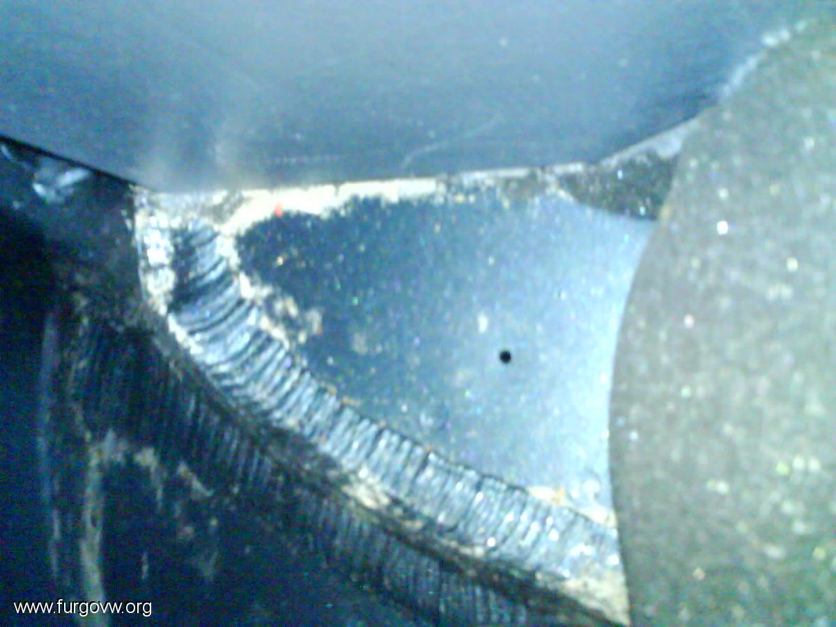

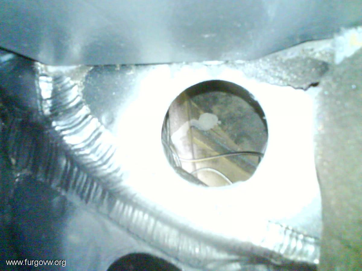

bueno chicos esta mañana la e pasado pensando por donde meter los tubos asta el tanque de agua, y ya puestos e realizado el burejo para el  paso de  los tubos.
despues me e pasado toda la tarde buscando manguera para al final pedirle a un amigote fontanero un tubo mezcla de pvc con aluminio de 3 capas (el cual no se si sere capaz de pasarlo por donde quiero), pues la única manguera que e encontrado en una tienda de repuestos de automocion me pedian 70e por 10m de manguera jodidosss.
en fin el caso es que mañana me meto al ajo.
gracias alcasa por la aportacion tienes toda la razon la electroválvula sufrira mucho menos situada despues del serpentin.
gracias tomo nota.
tengo pensado acoplar las valvulas de conexion a el circuito de calefacción en la zona bajo el porton lateral quitando las dichosas cubiertas de plastico tenemos las tuberias del circuito de agua del radiador trasero un tramo de unos 30cm de manguera la cual cortare para acoplar las valvulas de raíz y tubo hacia el serpentin.
la entrada a la furgo la are por el lateral izquierdo en el suelo al lado de donde se curva el porton.
mañana colgare algo mas.
ikerson

circuito modificado con electrovalvula en retorno de agua.

Hola ikerson, los tubos del radiador tambien los tienes soltando el paso de rueda (se desmonta facil) lo de pasar los tubos hacia el interior de la furgo es un dilema , yo todavia no estoy decidido.¿Por que no pones el serpentin en serie con el radiador?de esta forma con dos llaves de paso tienes. Una de las llaves la pones en serie con el serpentin y la otra en un tubo que va en paralelo con el serpentin, no se si me explico.De esta forma si cierras la llave que va en serie con el serpentin y abres la otra dejas el circuito como estaba de origen.Te digo esto porque creo que el agua despues de pasar por el serpentin saldra todavia caliente como para poder utilizar la calefa.Yo he hecho pruebas con un serpentin de 9m y el agua a  la salida esta caliente de cojones.

uno de los mayores inconvenientes que e encontrado es el escaso tramo de manquera que tiene la instalación de la furgo en el punto en el que quiero conectar la T para trasladar el agua al circuito de calentamiento de agua con lo cual tendré que suprimir 2 de las valvulas que tenia pensado conectar.
fly en cuanto a lo de conectar el circuito en serie en mi caso con una valvula de 3 vias ago que la calefaccion trasera siga en fucionamiento pues reparto el caudal de agua por los dos circuitos incluso cuando la electroválvula esta abierta.
