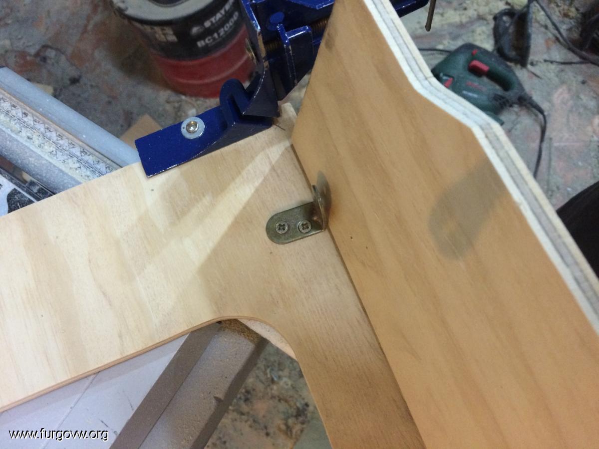

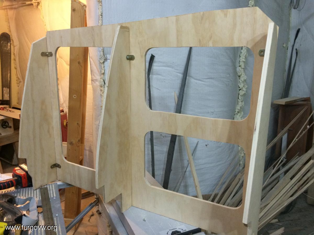

Bueno... al fin he hecho cositas en la furgo! (Y otro día os enseño la mesa interior, que le cambié la pata, la puse "Extensible", hahaha.

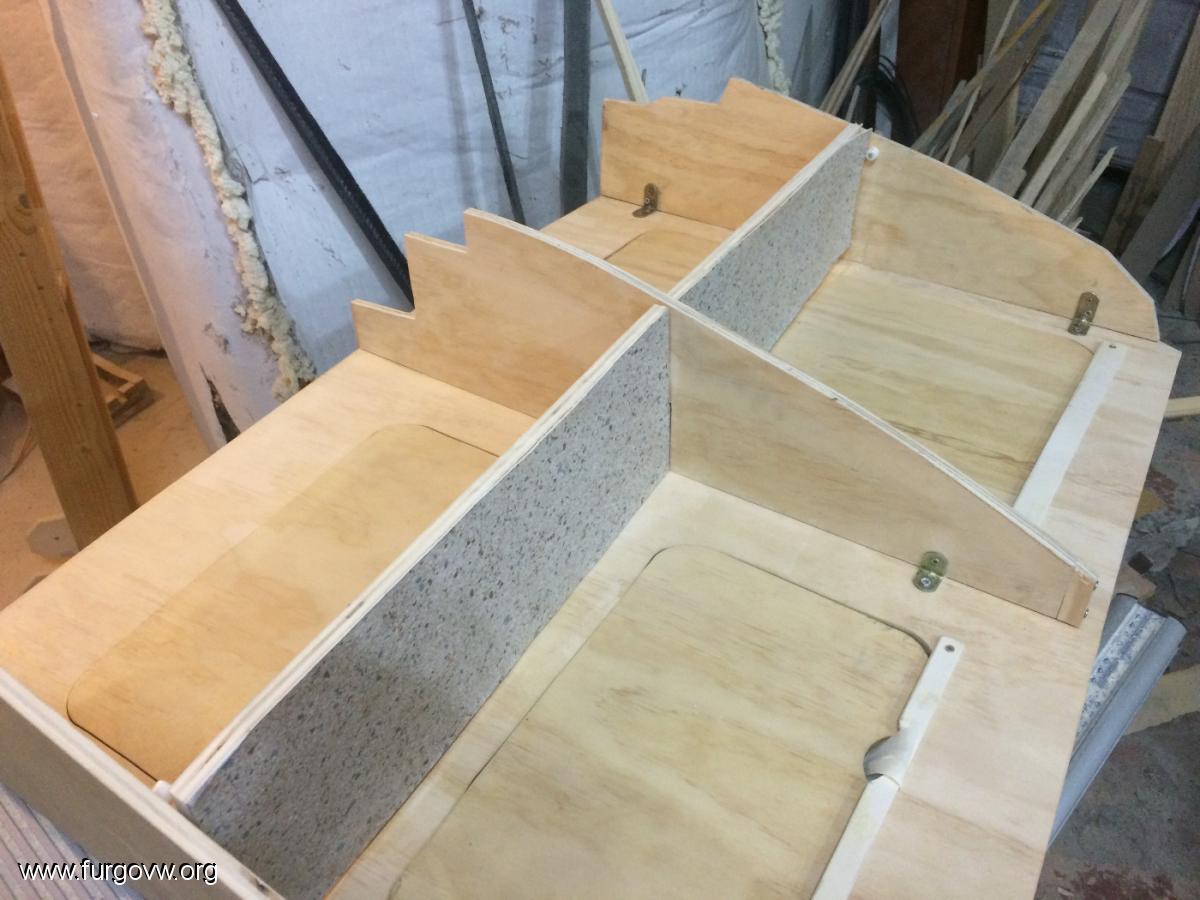

Un armario lateral trasero!
Eso si, lo sé, diseño totalmente copiado de SEATLE, lo siento! pero me parecía tan práctico que no pude innovar nada nuevo!

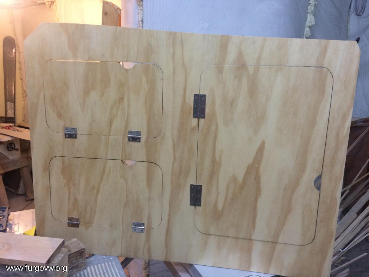

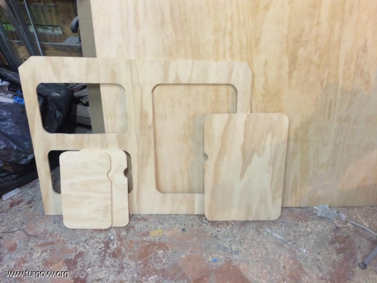

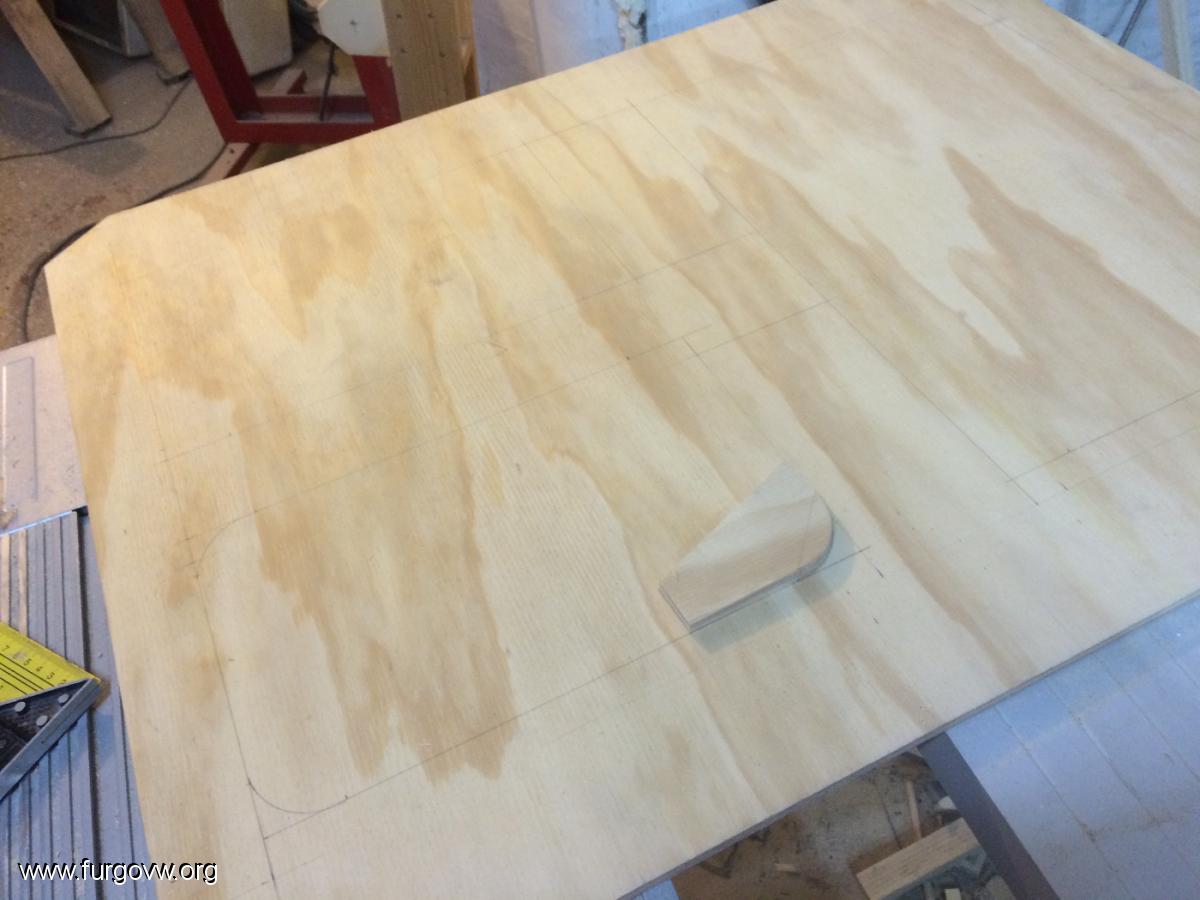

Lo primero, y bien hecho que hice, aunque me costó su tiempo, hice plantillas de todo! Y de ahí, a cortar contrachapado! (Utilicé contrachapado marino de 0,9 de espesor, creo que suficiente, ya que no va a sufrir mucho, y no tiene que soportar peso)
Lo he unido con escuadras, no le he puesto tornillos.

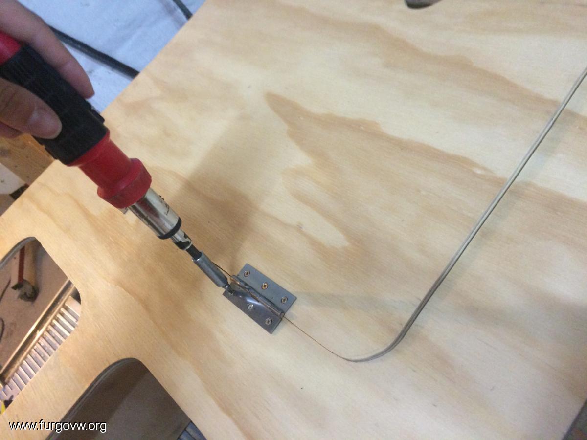

Bisagras vistas para las puertas, me gustaba y no sería más complicado...
He puesto topes a las puertas, por si al no estar perfectamente cuadrado, se metían para dentro.

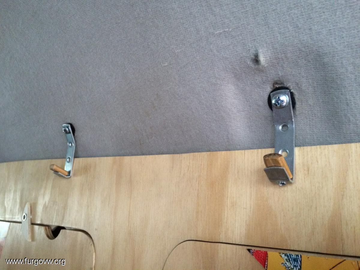

Lo hice muy justito, se queda encajado en el hueco, y tiene de tope la bisagra del arcón trasero. Aún así, en la parte superior, le puse dos pletinas para que se quedara mejor fijado (con girarlas hacia los lados ya queda liberado), y en la esquina interior una "escuadrita" que hace tope. Todo esto en los propios agujeros de la furgo, o los propios arcones, con lo que realmente, en 30 segundos los tengo libres, no anclados.
Y el resultado final! Para cerrarlos, siguiendo la linea de madera, unos sencillos "cierres".
