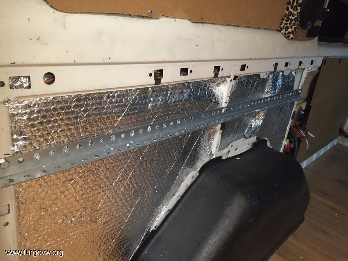

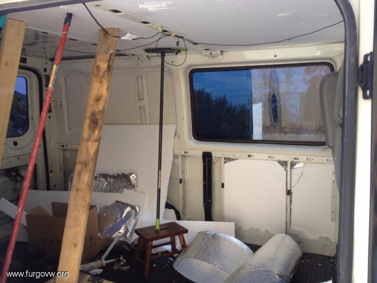

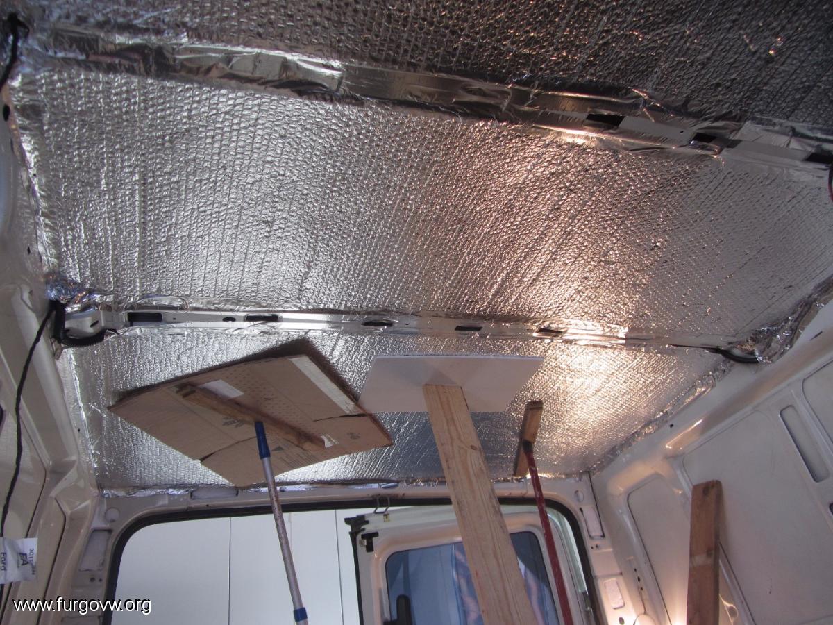

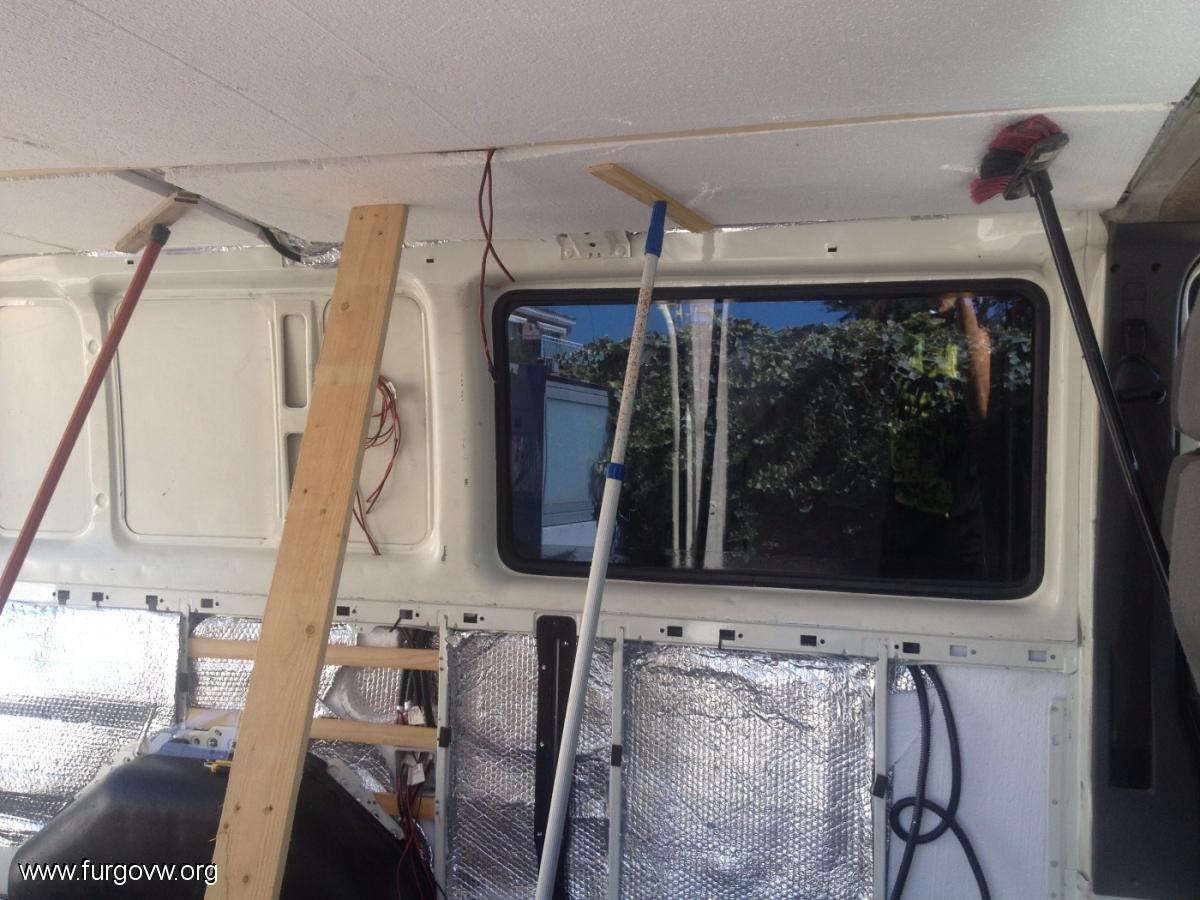

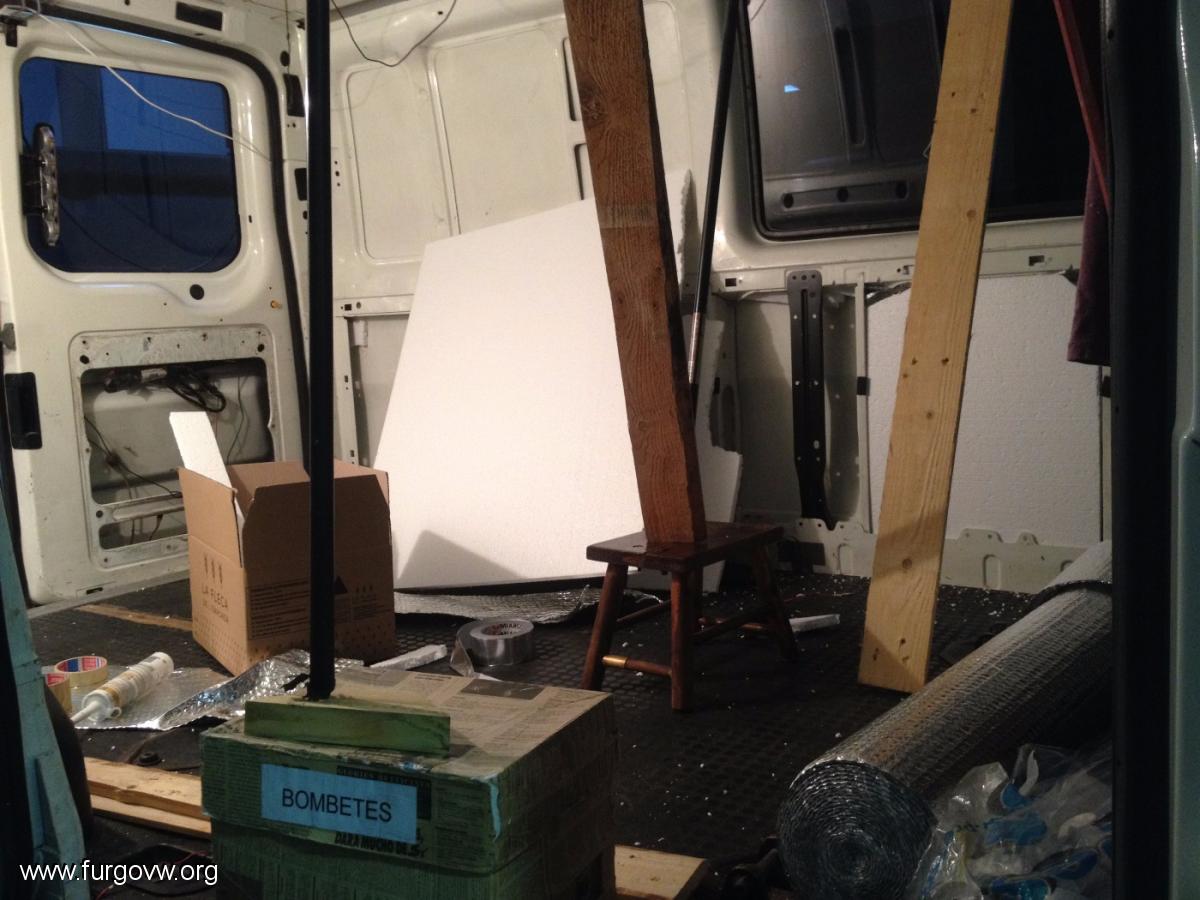

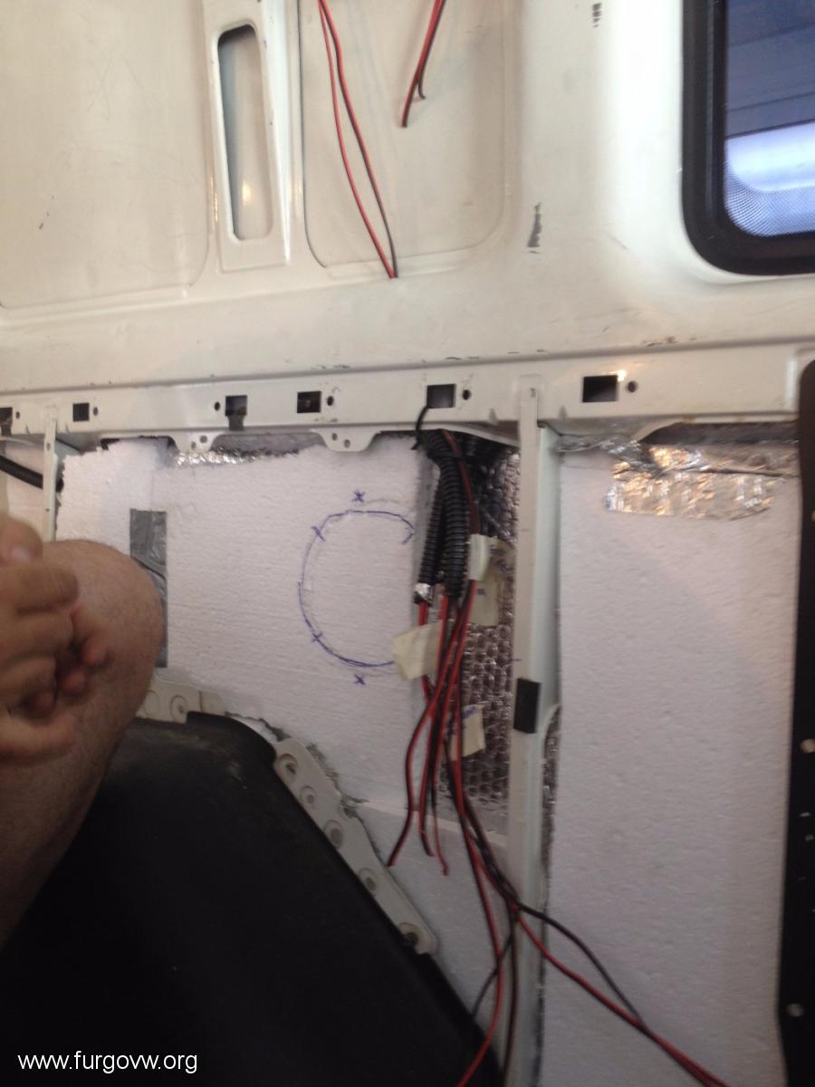

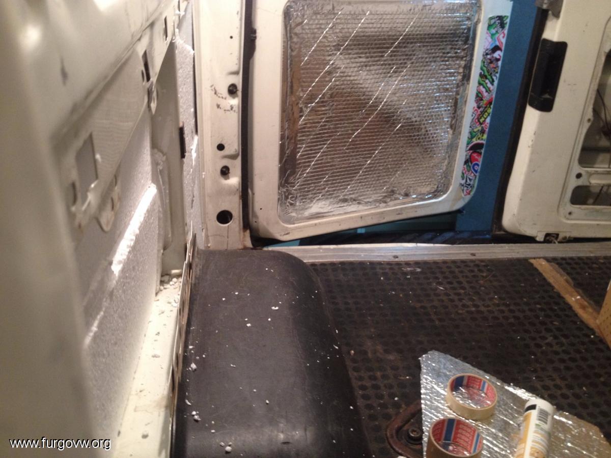

- Aislamiento (techo, paredes, suelo)

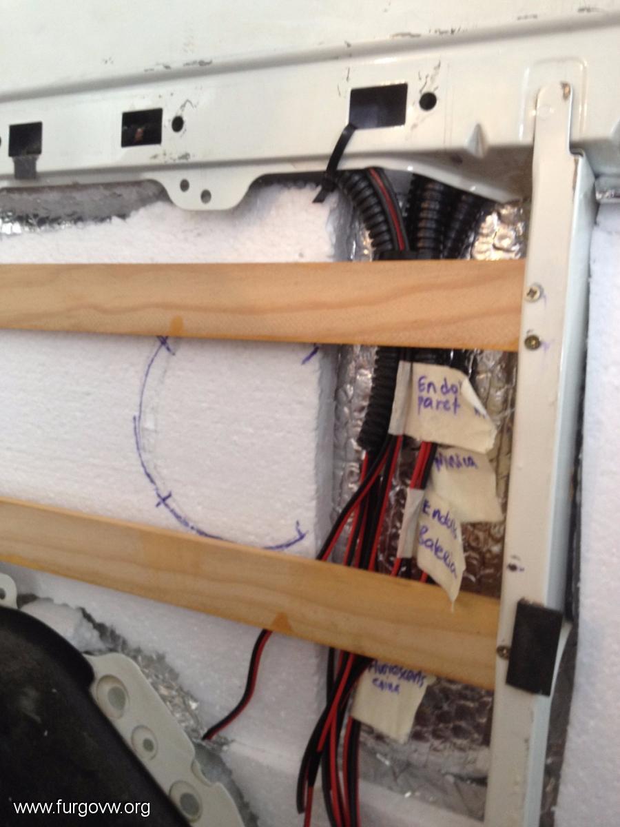

Después de mucho pensarmelo, le he puesto poliexpan y aislante multicapa termico de 3 capas. 2 capas de todo, en algunos sitios incluso 3.. En todo he intentado hacerlo lo suficientemente bien pero sin gastarme un dineral. Obviamente siempre puedes comprar mejores materiales, pero de momento creo que la furgo ya no es una caja de lata, osea que algo se nota.
Al mismo momento pasé los cables pensando en lo que quería instalar y dejando alguno de más para cosas futuras. Primero queria dejar lo de la segunda batería  para más tarde pero después de ya quedarme tirada he decidido instalarla. Lo tengo preparadito todo y a eso me medicaré el proximo día de fiesta.

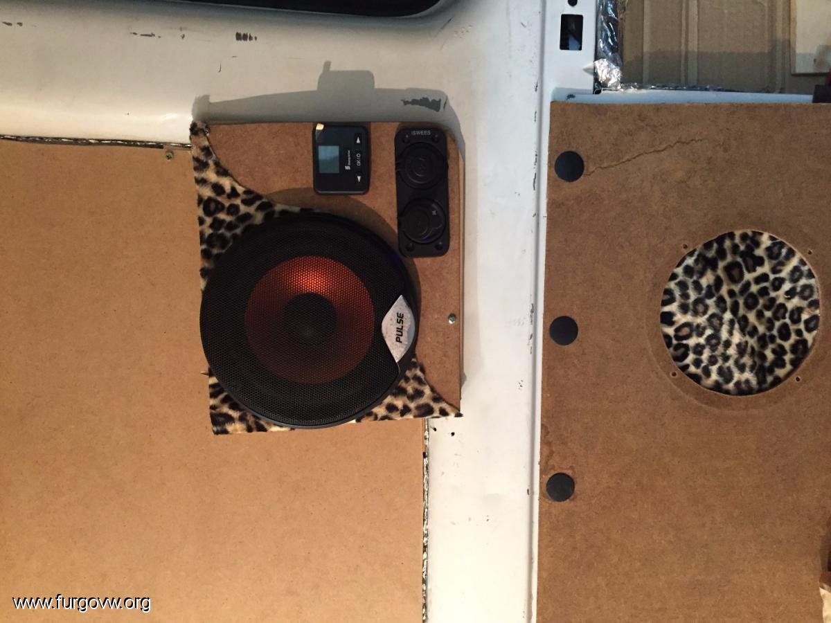

- Arreglar altavoces detrás y colocarlos bien
(parece tonteria pero me ha costado jajaj) casi acabado

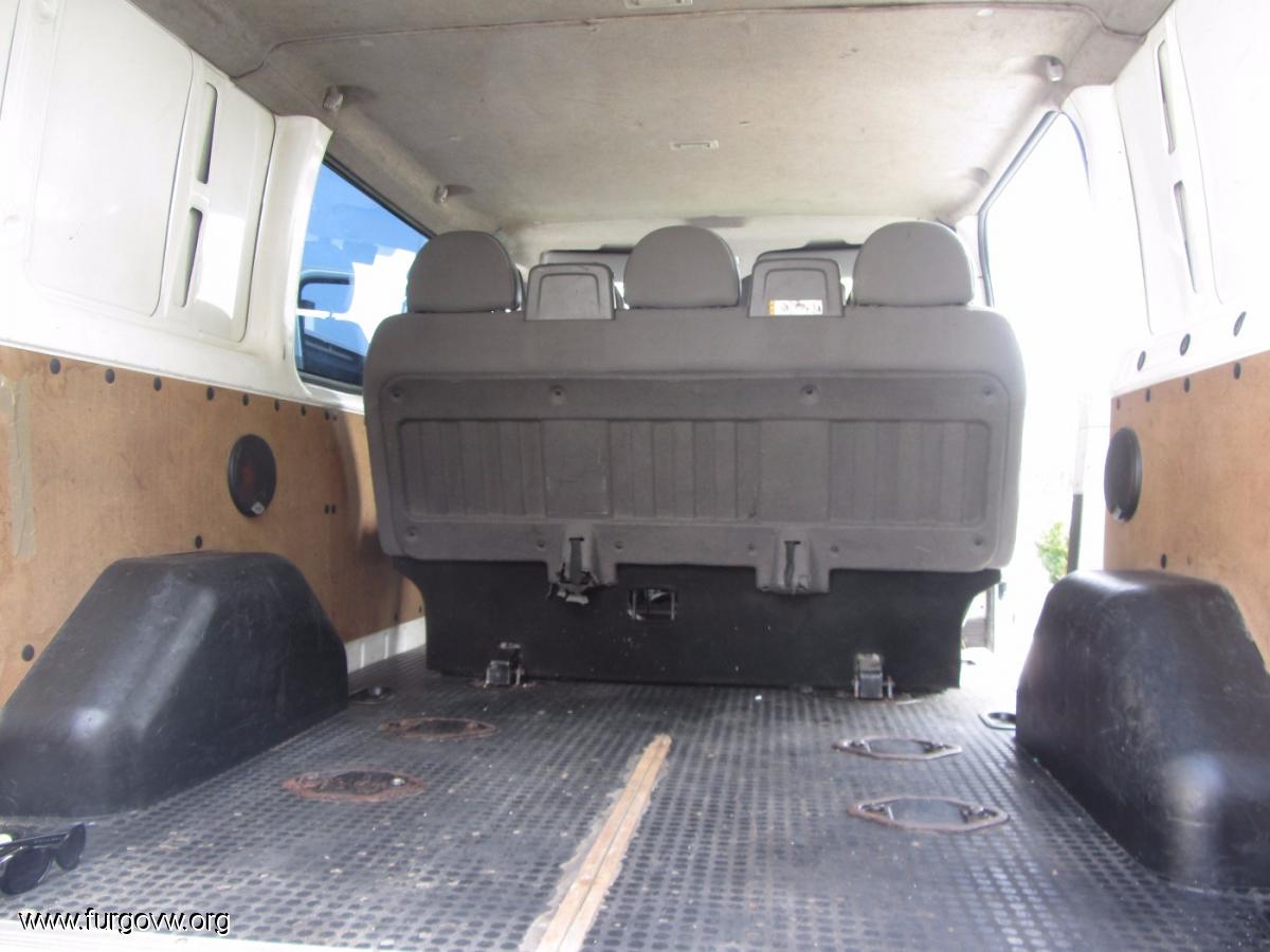

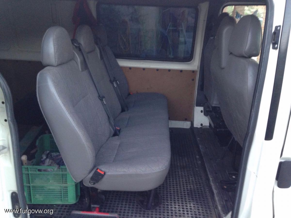

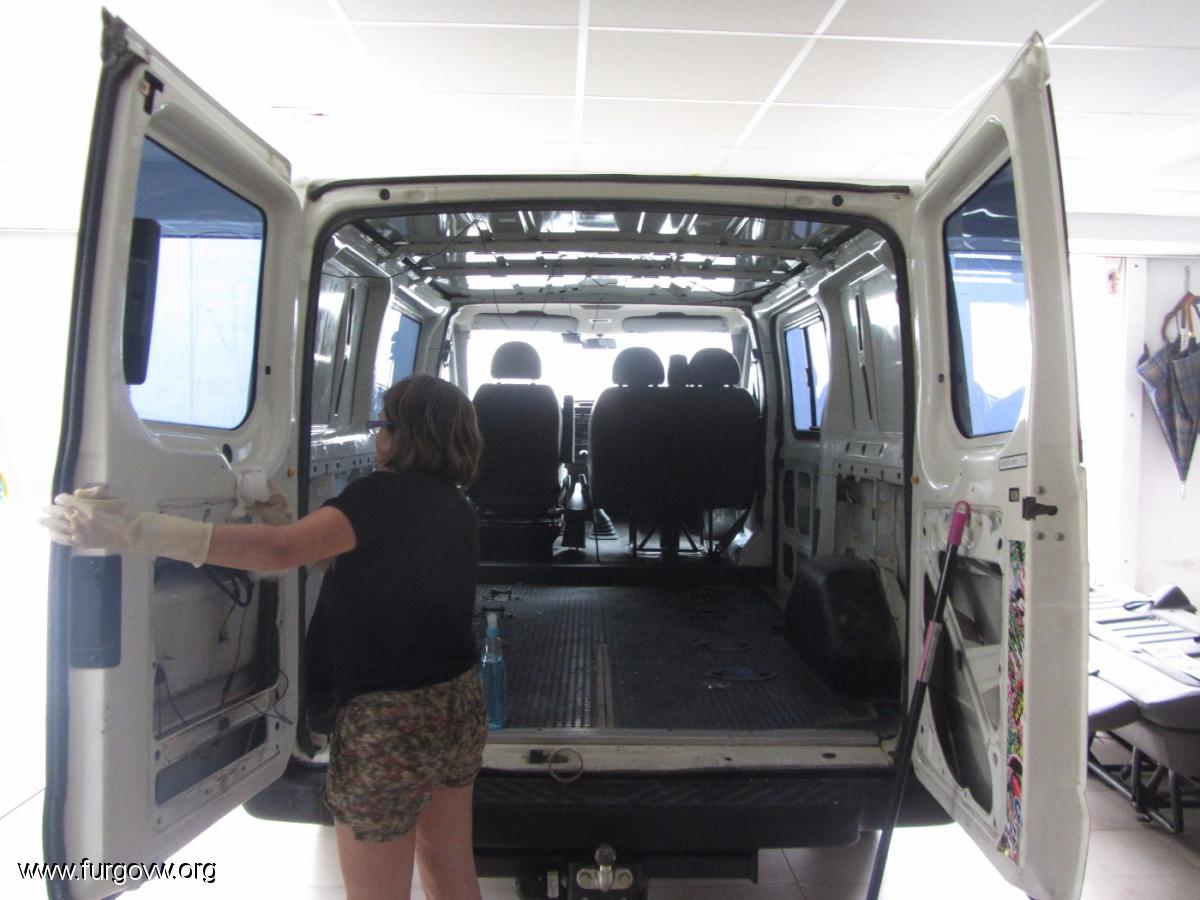

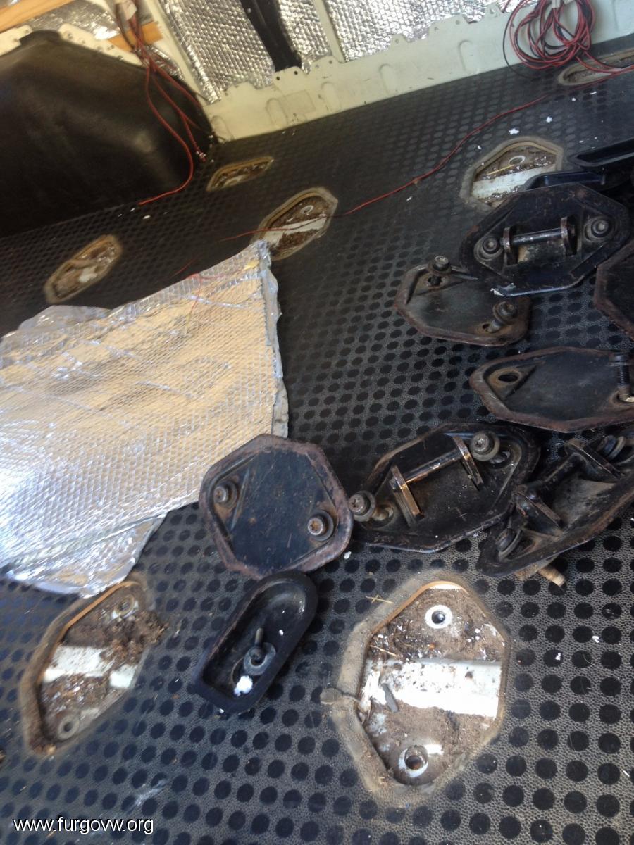

- Quitar asientos traseros + sus anclajes ---> hecho!
Tuve que ir a pedir a un mecánico que me lo iciera porque estaban los anclajes tan oxidados que yo no podia. Al final, he decidido que dejaré la furgo con solo las 3 plazas delanteras y todo el espacio de detras como habitaculo. :)
Así que si a alguien le interesan anclajes o fila de 3 asientos...

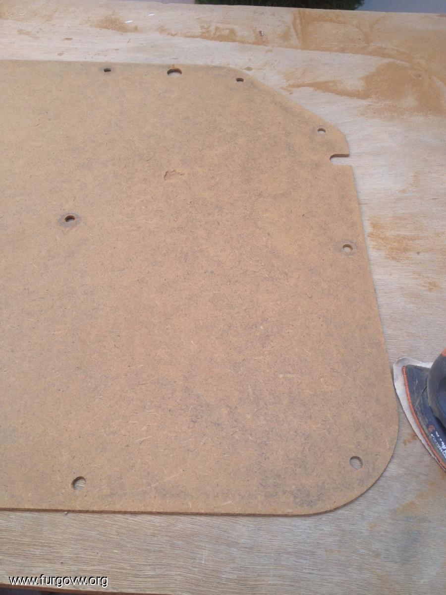

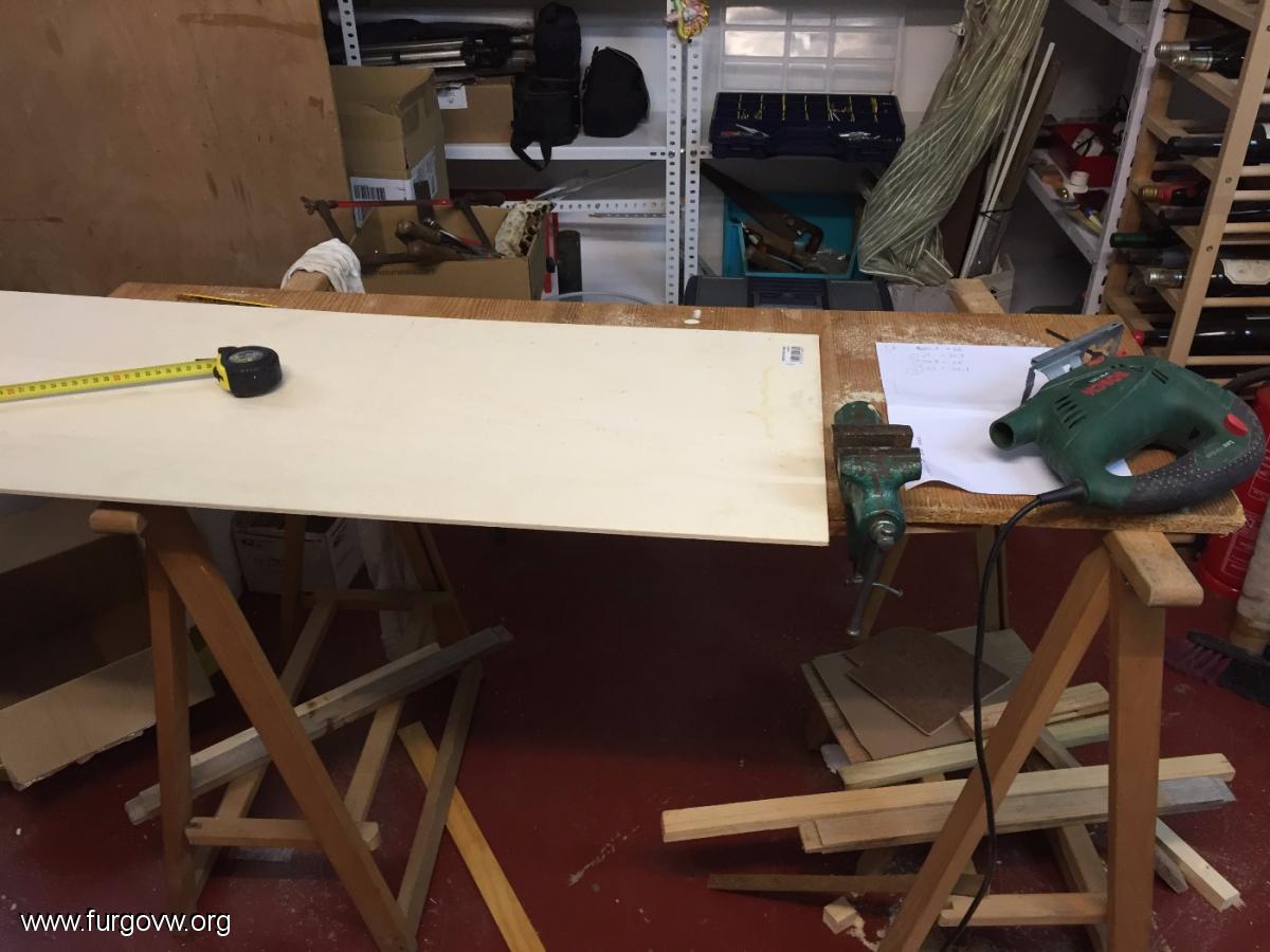

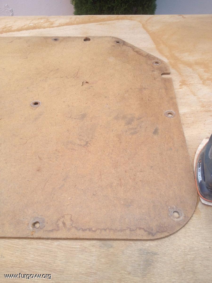

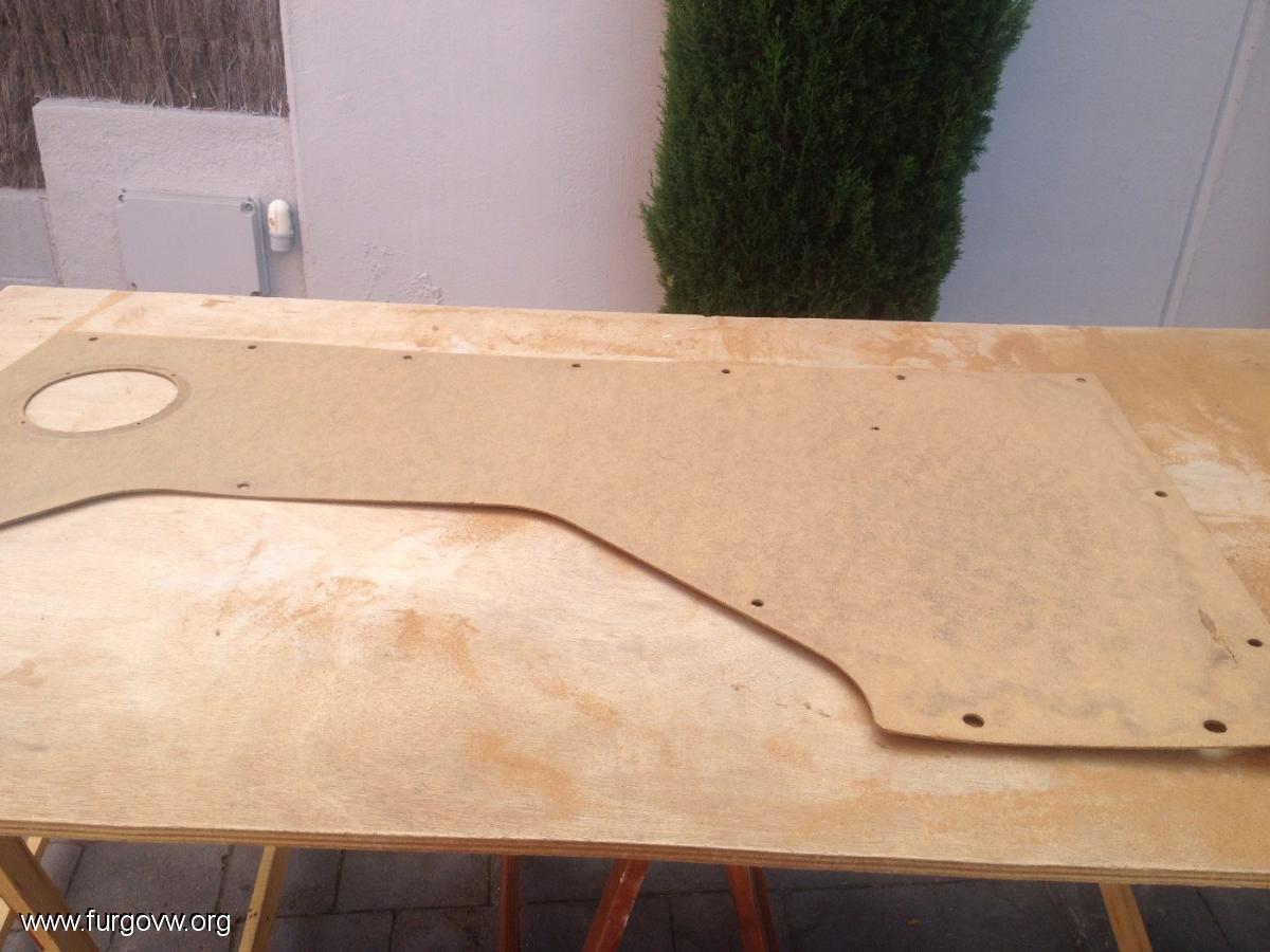

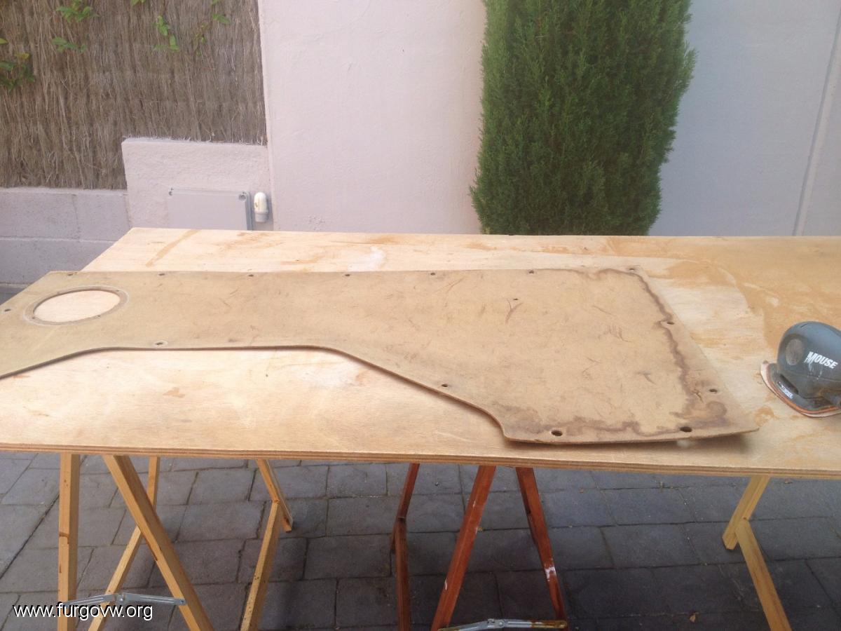

- Pulir planchas madera
También los he arreglado de trozos que habia rotos pegando pedacitos de madera detras.
Quiero hacerles algun detalle de decorativo y una barnizada pero aun nose muy bien como me gustaria. Igual los pongo para ir finalizando cosas y si eso más adelante.

- Aislantes reflectantes para los cristales

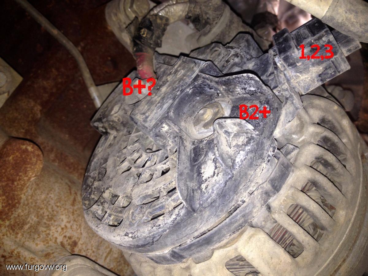

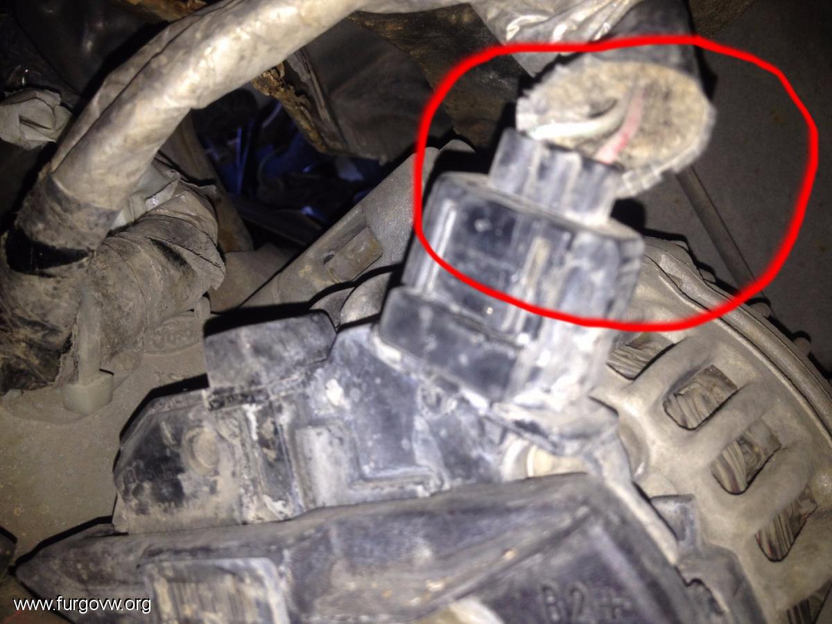

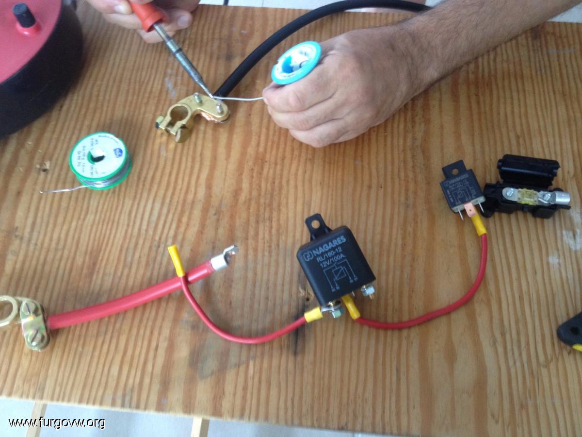

Ahora estoy con la instalación de la segunda batería y como me decidí por el relé no automático..... ya me he arrepentido jajaja no consigo descubrir qual es la salida D+ del alternador..... y lo tengo todo a medias! :-X Supongo que es uno de los dos cables de aqui pero... la verdad es que hasta ahora he sido incapaz de descubrirlo  :'(
Pongo foto a ver si alguien me puede ayudar
Del supuesto (porque no se ve) B+salen los cables gordos, y donde pone 1, 2, 3 (está escrito en la base de los cables) hay dos cables: uno tipo azul y otro rojo. Quál figura que es el dichoso D+??!  .confuso2
Por otro lado hemos ido preparando el resto de la instalación, gracias y siguiendo el perfecto manual de alcasa. En fin, aver si consigo entender lo del alternador y avanzar.

llalles, sii yo es lo que he hecho, en el techo me han cabido dos capas de poliexpan de 2cm cada una, y dos capas finitas de aislante multicapa (de 3 capas) y creo que queda justo a la altura del techo de serie. Aun no lo pongo pq estoy esperando unos leds, pero creo (espero!) que encaje ala perfección.

Hola Liz, al final yo pase de hacer instalacion al alternador y conecté la segunda bateria a la placa directamente sin poner la de arranque con relé. La corriente que tienes que cojer es del rojo del B+, de todas formas me parece que puedes tomar del cable que hay para el asiento calefactable para exaltar el rele y que se active con el contacto.
Pensé que necesitaria pero si estas pensando en poner placa, pillate una de 150W y dejate de rollos, conectada a una bateria grande no necesitas mas si solo vas a mover nevera, tomas de 12V y un inversor.
Yo tengo una nevera Frigelux de 70L motor secop a 12V, bomba agua Shurflo 12V, toma de 12V a la cual conecto un cargador NGS CW-100 Evolution de portatil con toma mechero y de 220V en el cual puedo elegir el voltaje de 12V a 24V y me permite ponerlo a 19V para hacer funcionar con el adaptador de salida especifico de mi TV Led LG de 24". Tambien tiene salida USB para cargar el movil o la bateria portatil. Tengo conectado a la linea de la toma de 12V mechero trasera un interruptor con el cual enciendo y apago las luces led Dioder de Ikea del techo. El inversor tambien esta conectado a la bateria en este caso es un Solartronics de 1500W, lo he utilizado para taladrar, serrar y hasta incluso pulir los faros con mi pulidora de 1600W, siempre teniendo en cuenta el voltaje de la bateria.. No nos podemos rayar.. Con el sol que hay en españa, en mi caso soy de Valencia creo que voy a tener mas que de sobra, mi controlador de la placa me permite cargar la bateria de arranque tambien si quisiera, y decidir que % de carga va para una y para la otra, pero solo la tengo conectada a la auxiliar.

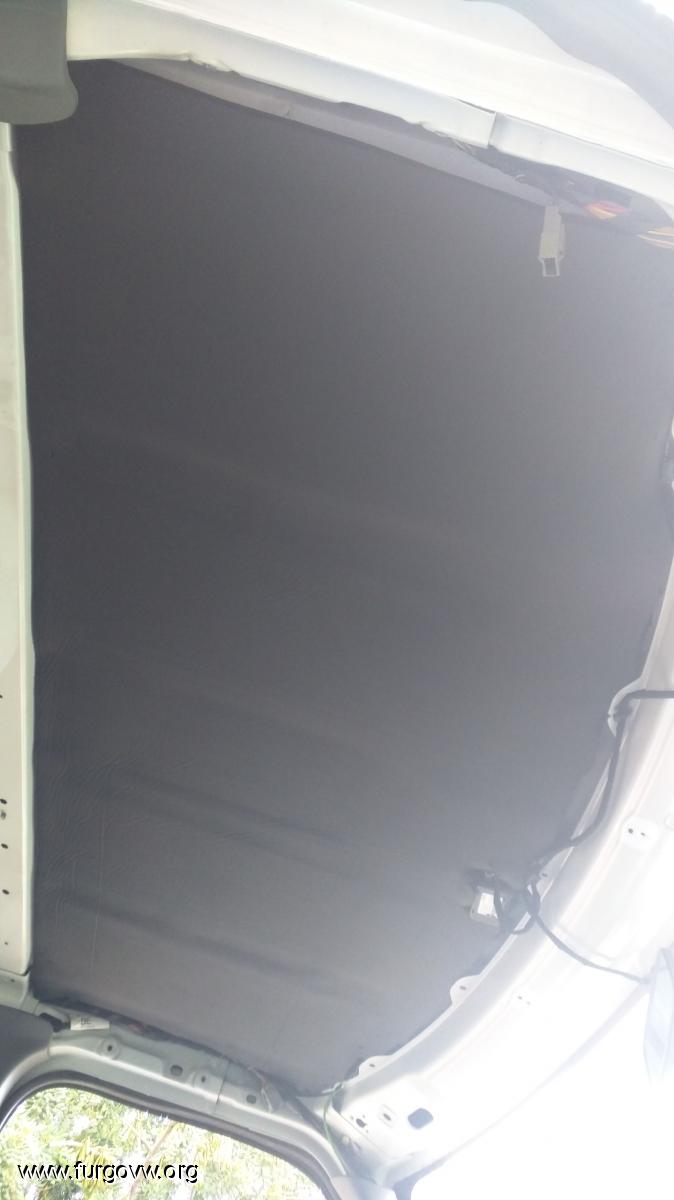

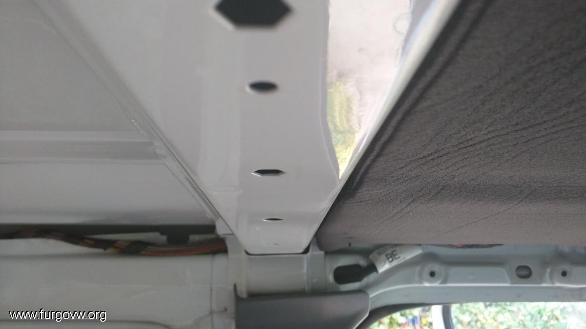

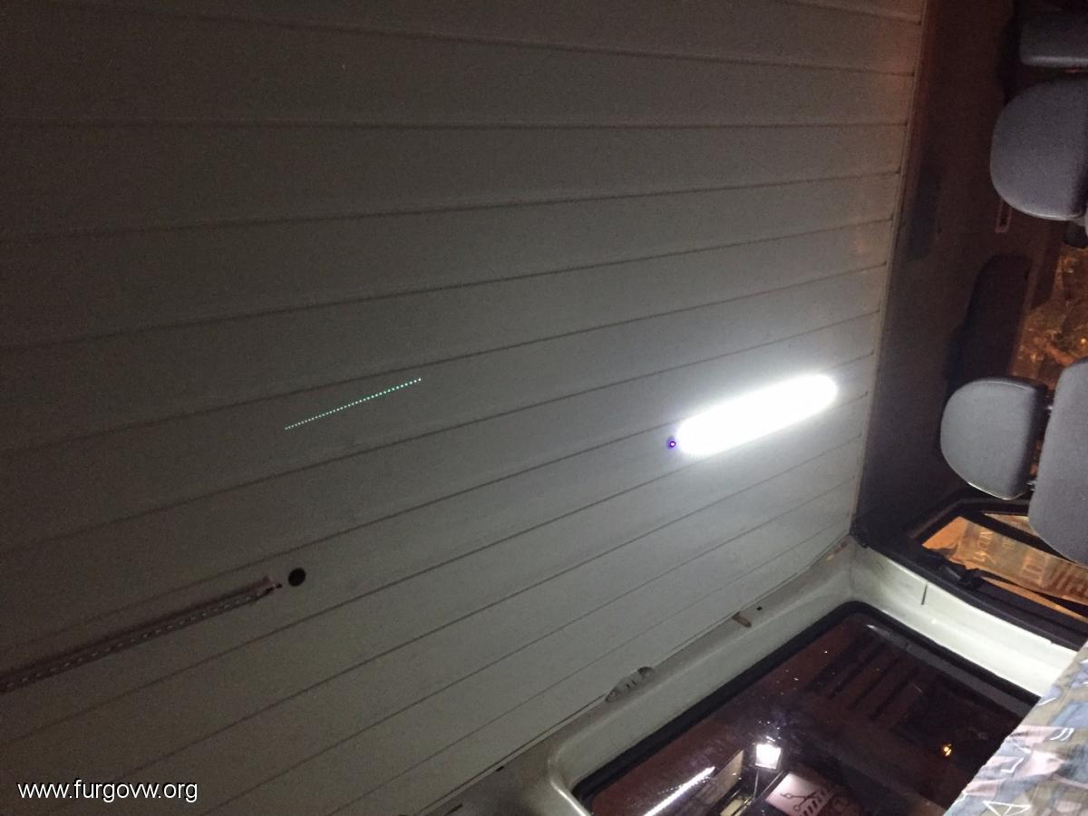

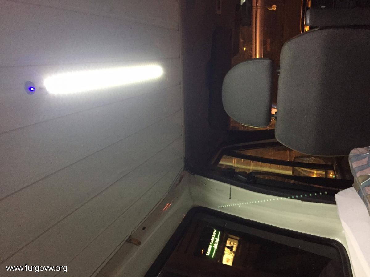

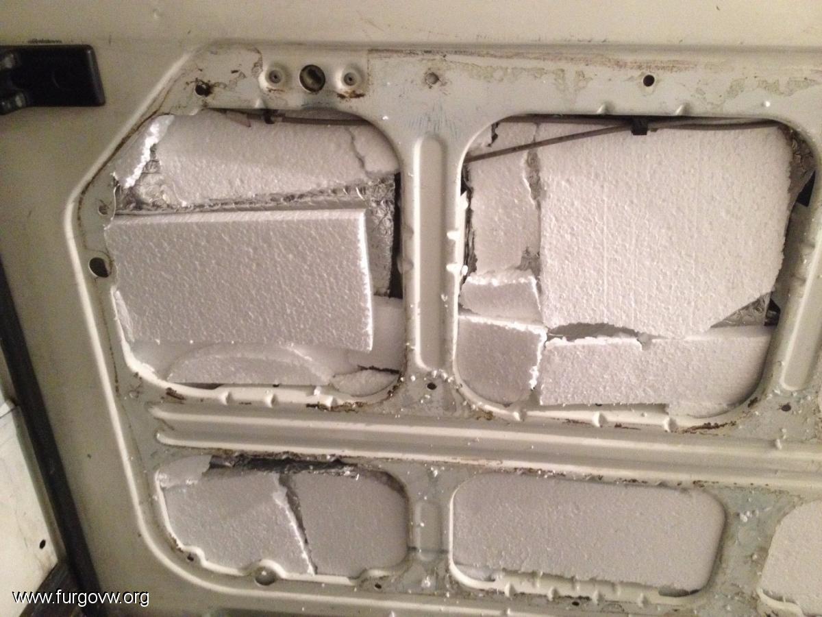

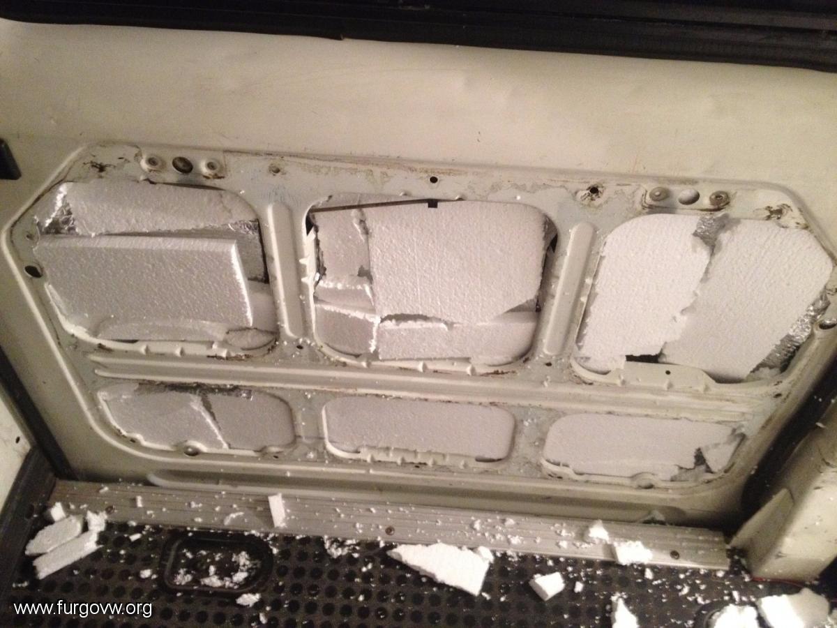

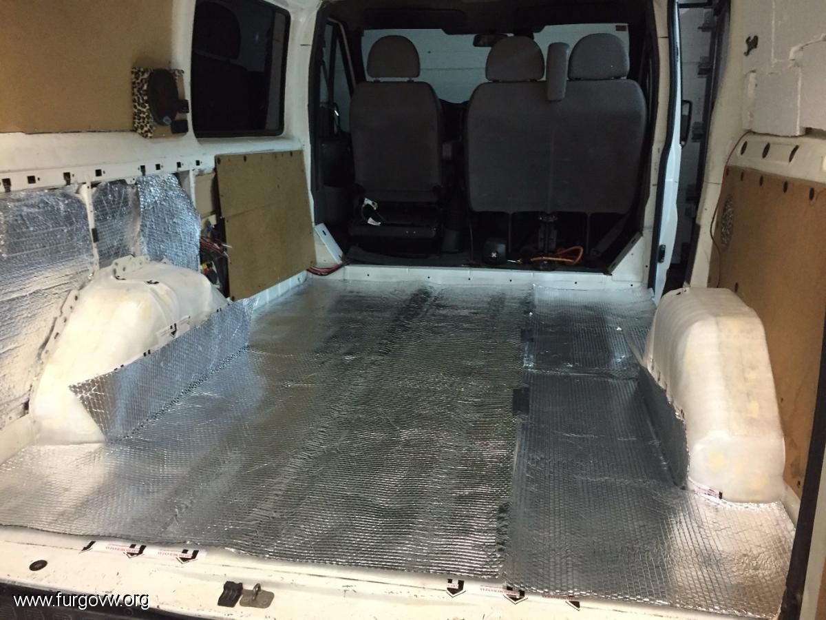

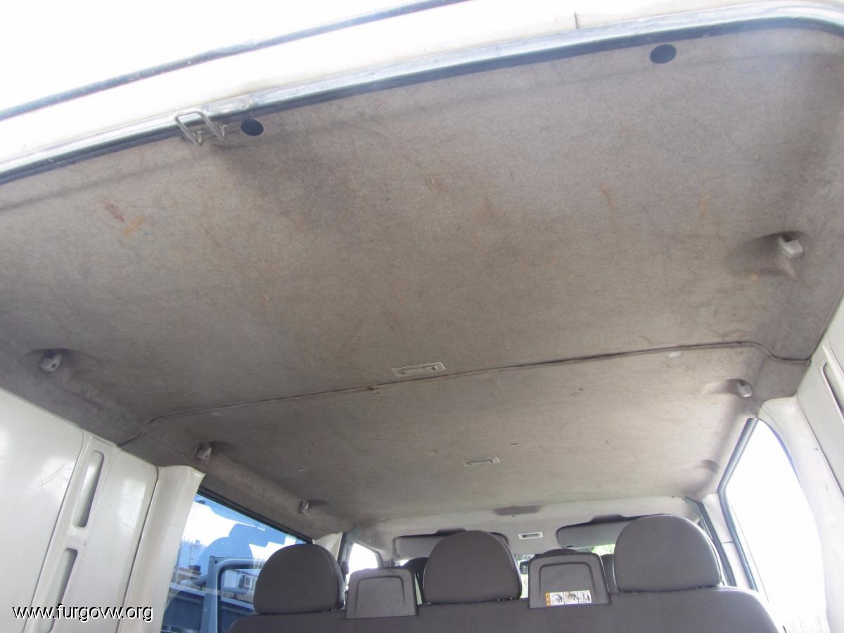

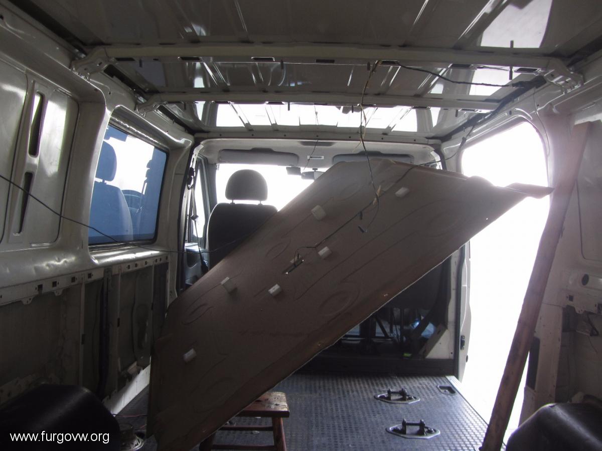

Después de aislarlo "todo" (techo, y agujeros de la pacha), pensaba volver a poner el techo original. Pero estaba sucio, no quedaba bien sujeto, y me gustaba menos. Así que me lié la manta a la cabeza y le acabé colocando láminas de pvc. No pesan, no son caras y.... bueno la colocación.... entrete
Aquí el aislamiento
El techo final, con las dos tiras de led! me mola mucho el resultado
Saludos!espero que os guste

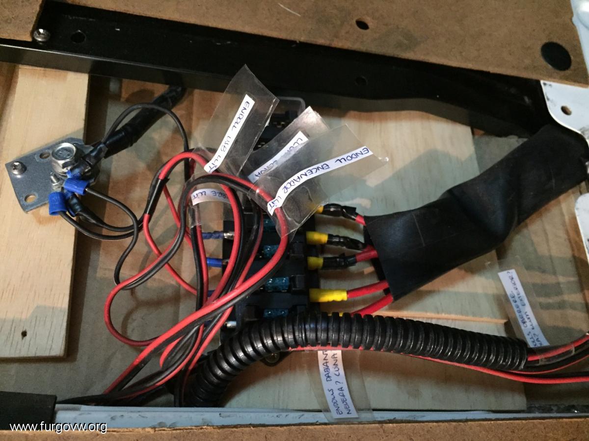

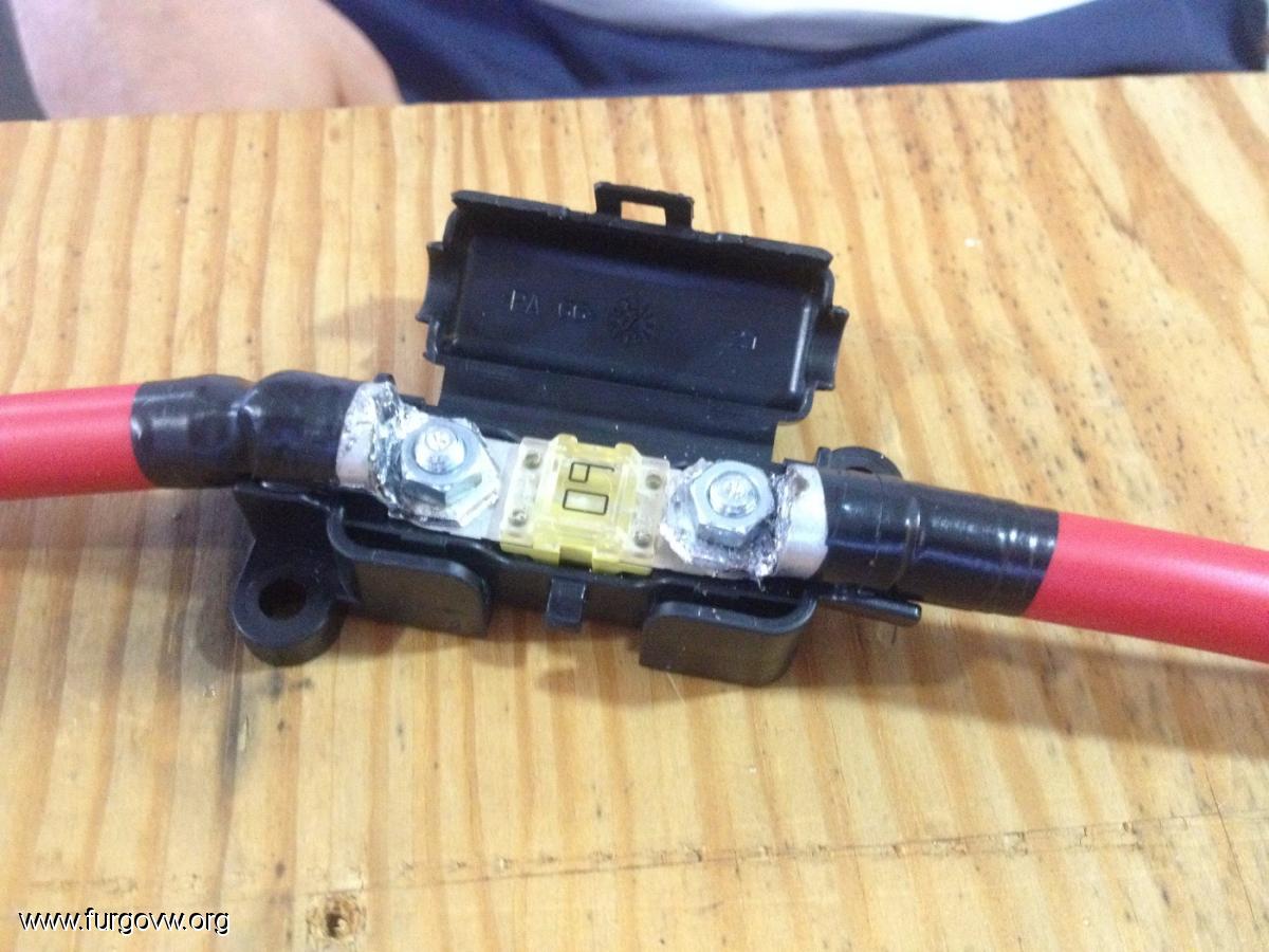

Depsués de eso, y de ir poner la calefacción (Gracias a la compra conjunta y a la instalación del taller de les franquestes! .palmas) fui acabando la instalación electrica de la segunda bateria, aunque aun me quedan cosas (voltímetro y desconectador que estoy esperando).
La cajita de fusibles que monté
http://www.furgovw.org/index.php?action=post;topic=324214.0;last_msg=4085067#
Aislé y panelé los laterales donde he colocado algunos mandos (cargador usb i salida12v y el mando de la calefacción)

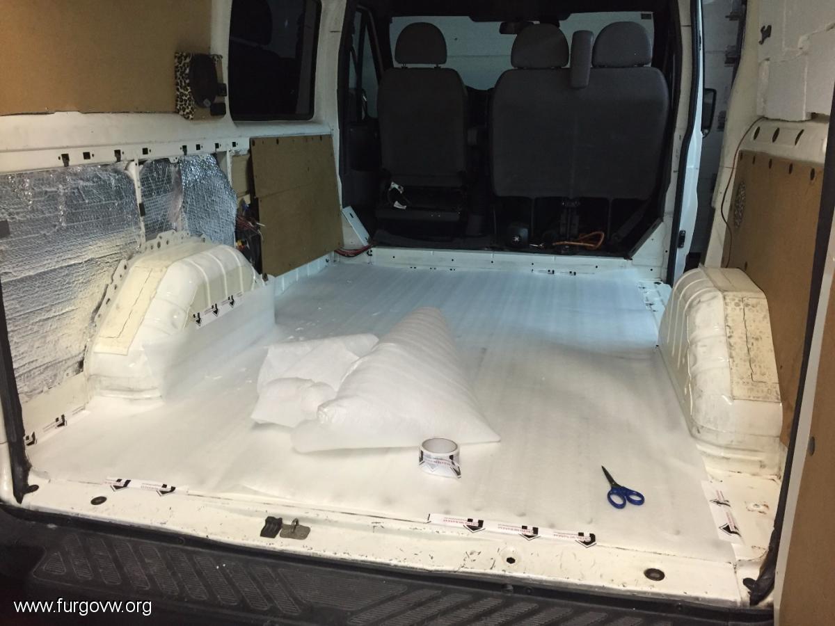

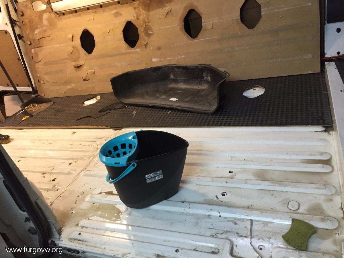

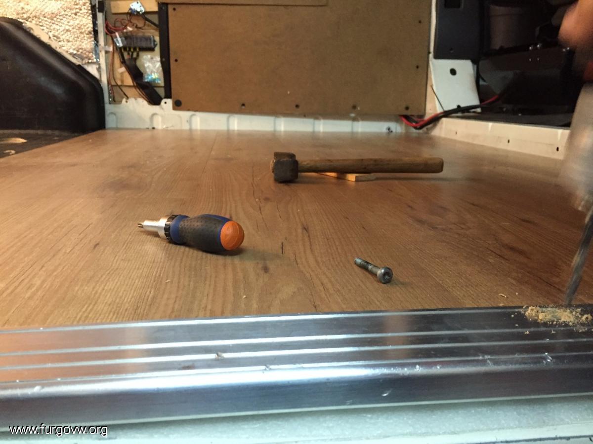

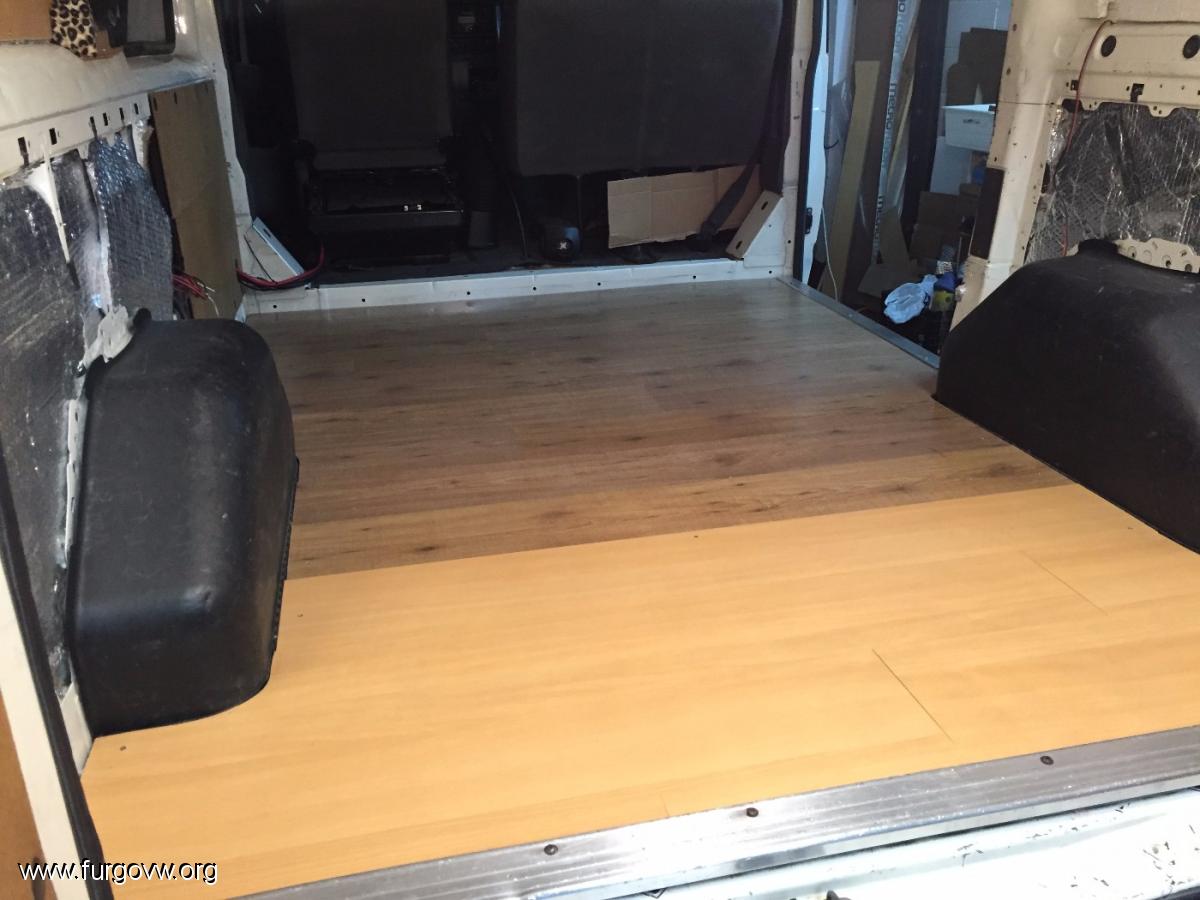

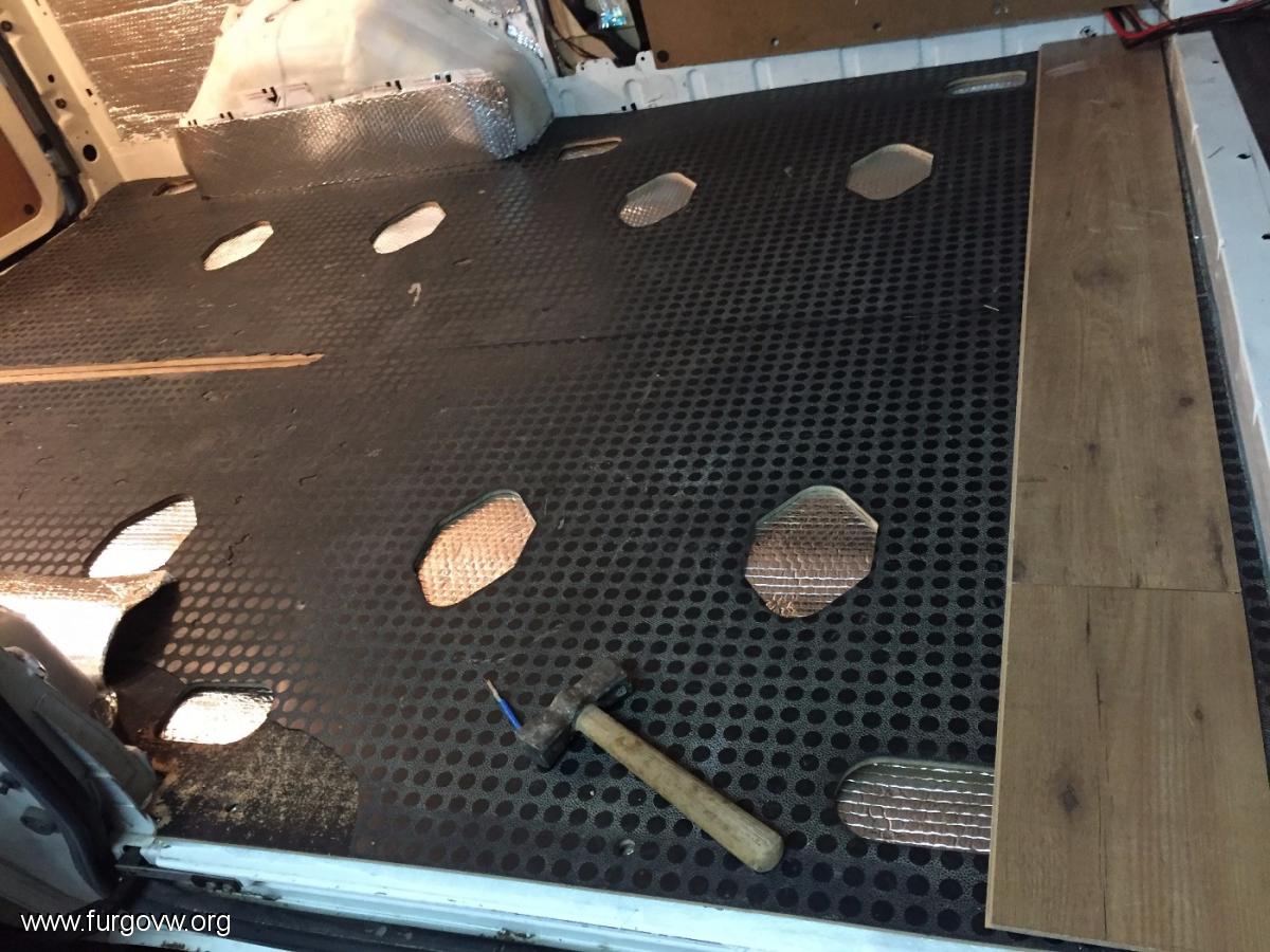

Y después ya me puse con el sueeeelo!!!!! lo hice encima mismo del tablero que ya llevaba, para no comprar otro. y dos parquets de lamas que me habian dado. Uno muy bonito, que va en la zona que quedará descunierta.El otro queda debajo de la cama así que ni se verá
limpiandoo
aislandoo
luego le volví a poner la madera, y encima puse las lamas
Resultado final:

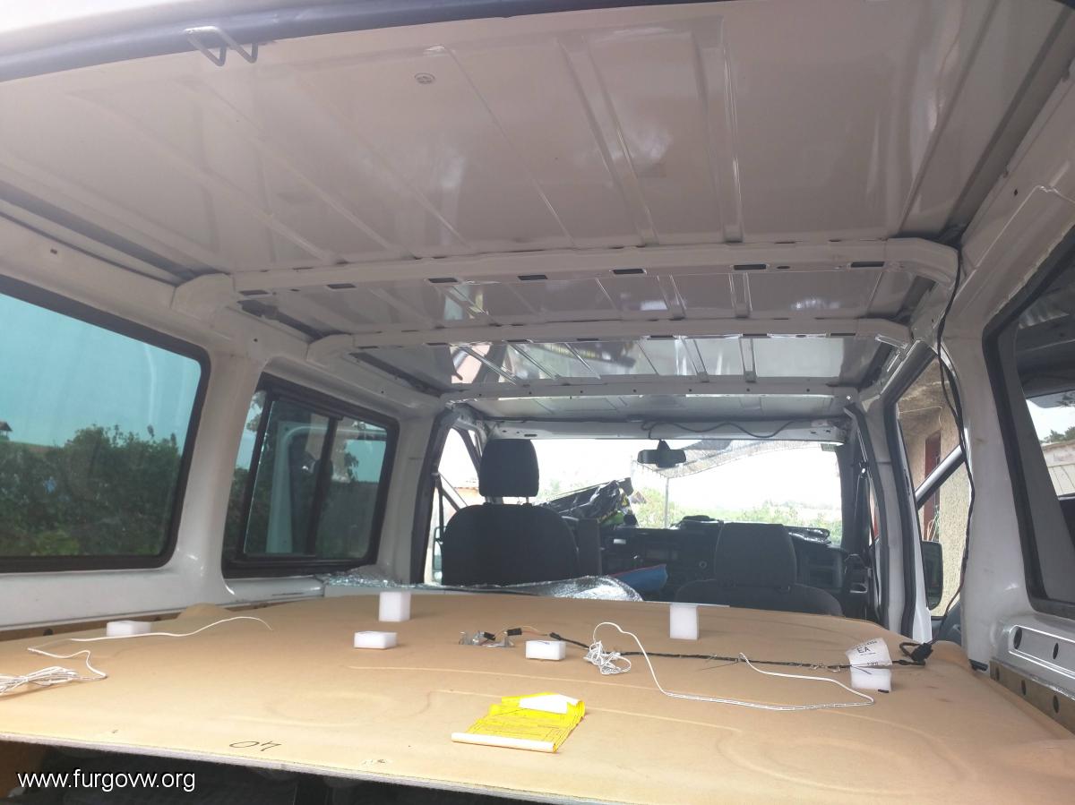

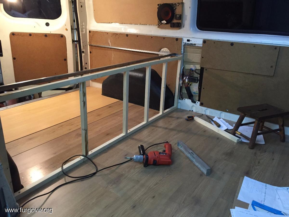

Siguiente paaaaso: la estructura de la cama. Va en horizontal en la parte trasera:

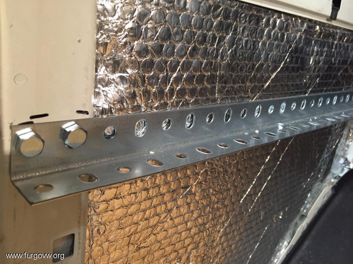

la guia donde despues se soportan las bigas de acero
en teoria voy a poner 4 bigas de estas, y ahora estoy decidiendo poner también una biga vertical que aguante cada una, de forma que quede un poco más de estructura y se reparta mas el peso.

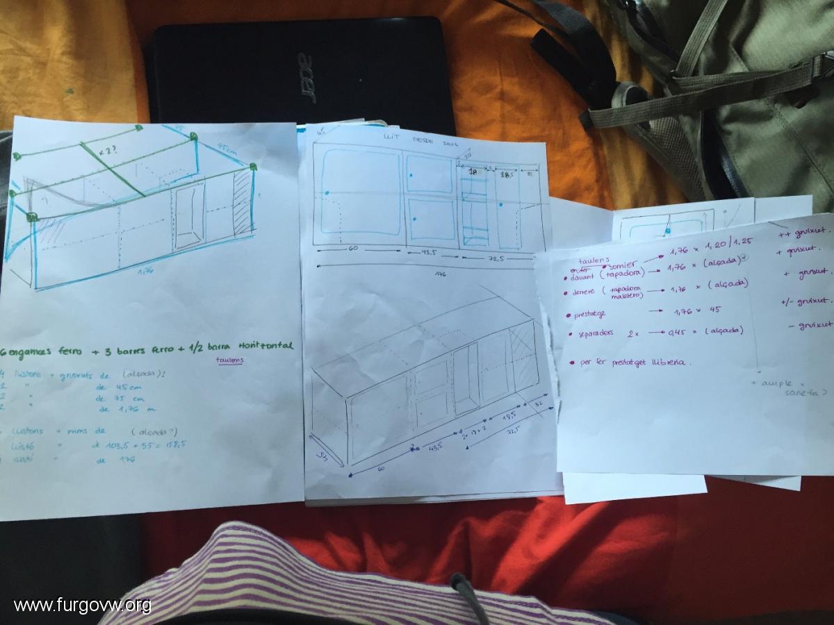

Los planos del mueble de la cama:

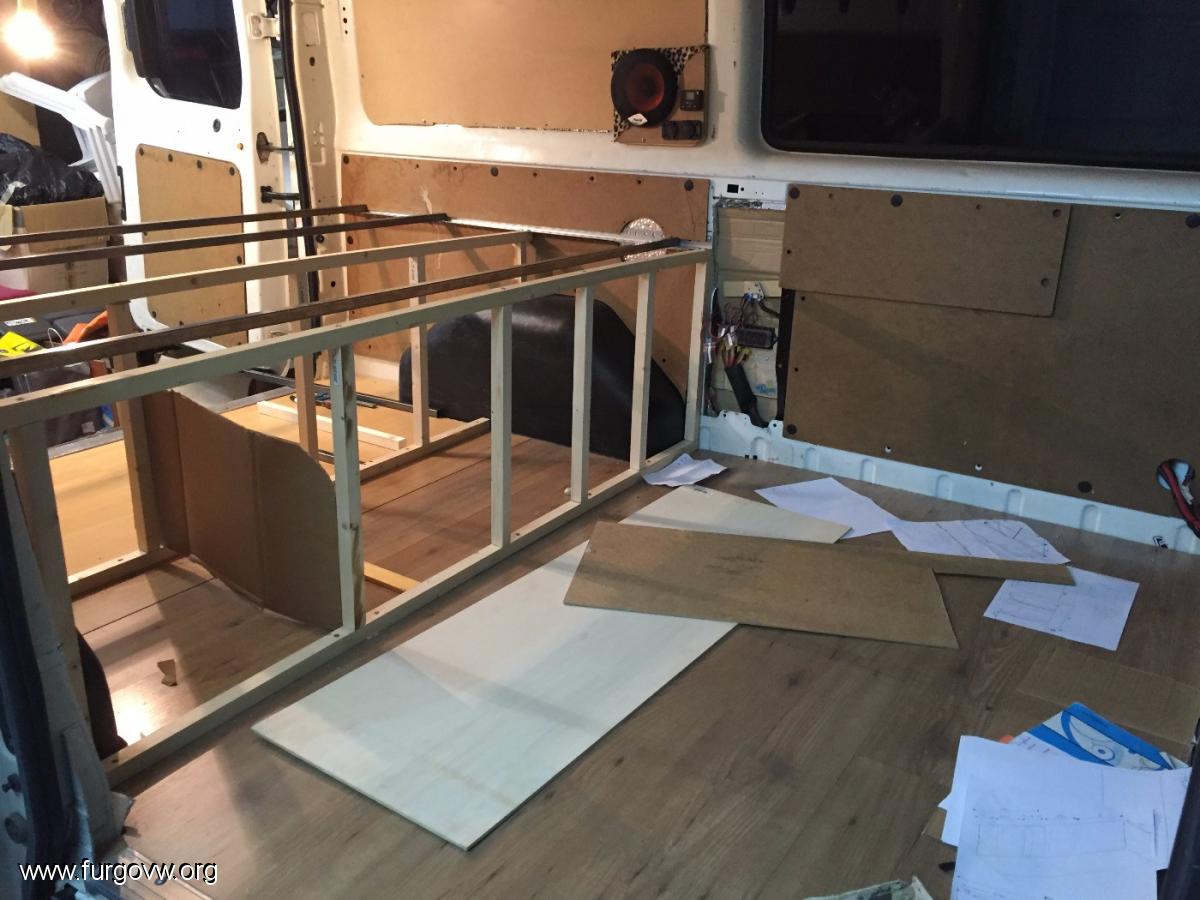

Empezando la estructura del mueble de la cama, cajones desde delante y maleterillo detrás
aqui con algunas bigas de acero más y más estructura
Esta herramienta es lo mejor! lo primero lo hice cn una radial y no tenia nada de precision!
ya así es como está ahora mismo!

Los terminales de los reles y batería auxiliar si no los has soldado con soplete , no vale con el soldador que sale en las fotos  :-\ , debería crimpar los terminales , se puede calentar la instalación.
