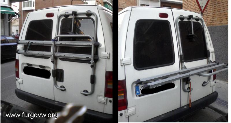

A ver si veis ahora las fotitos del portabicis!

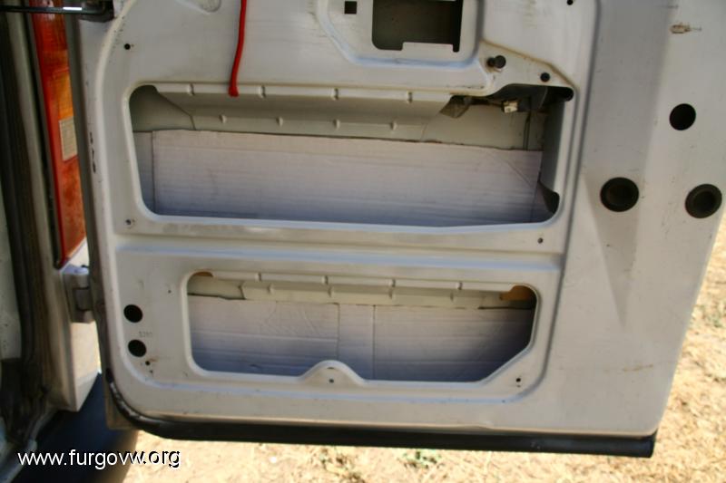

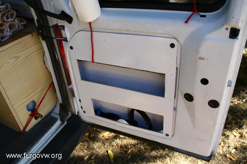

Fijándome en otro montaje que no recuerdo, hice estos cajones prácticos en las puerta trasera, para tener ciertas cosas más a mano y no en los cajones grandes. Por dentro simplemente lo forré con cartón blanco, para que tuviera un poco de forma. Mi intención es cerrarlos con unas puertecitas.
Al fin encontré una mediosolución para sujetar los aislantes que tenía! simplemente puse una pequeña chapita en ellos para poder introducirla en el borde de la ventana y así no se calleran con el calor (se encogieron con el calor este verano!)

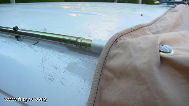

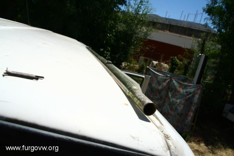

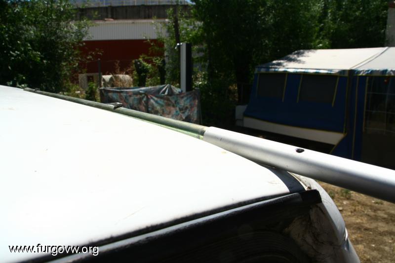

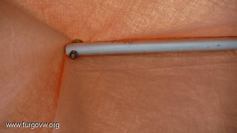

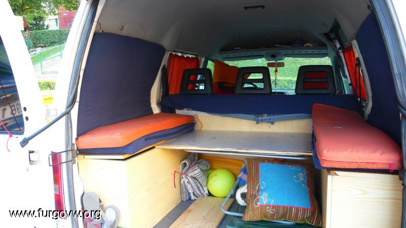

Y por fin le he puesto un toldo trasero!
Coloqué unas barras fijas al techo, luego le pongo unas barras de aluminio de quita y pon (a las cuales ya he sujetado el toldo, que le puedo quitar cuando quiera) y ya está.
Me ha sobrado por los lados, pero siempre hay tiempo para cortarlo. Os pongo las fotos, que ve más claramente.
Y aquí os pongo una fotito de como tengo la furgo cuando no estoy de viaje.
Espero que os guste el montaje!

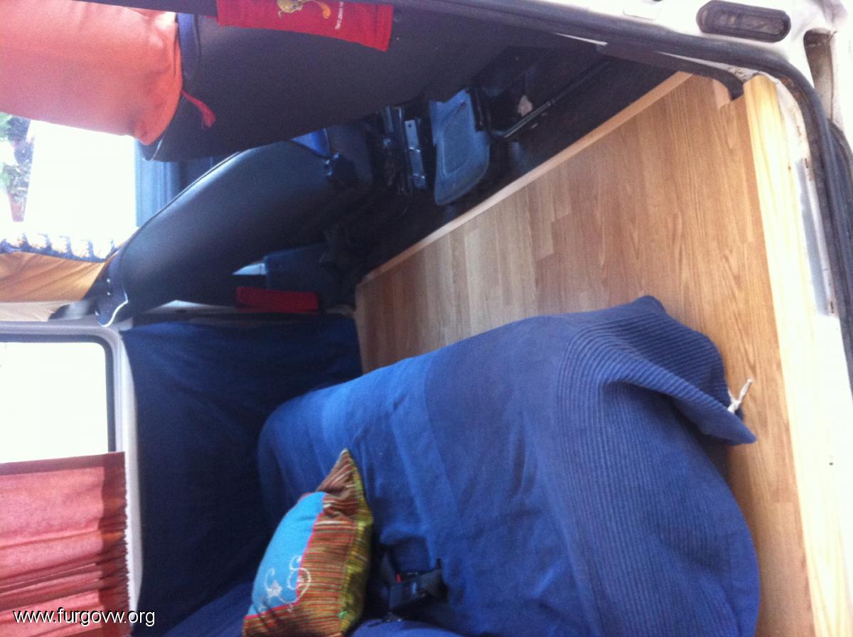

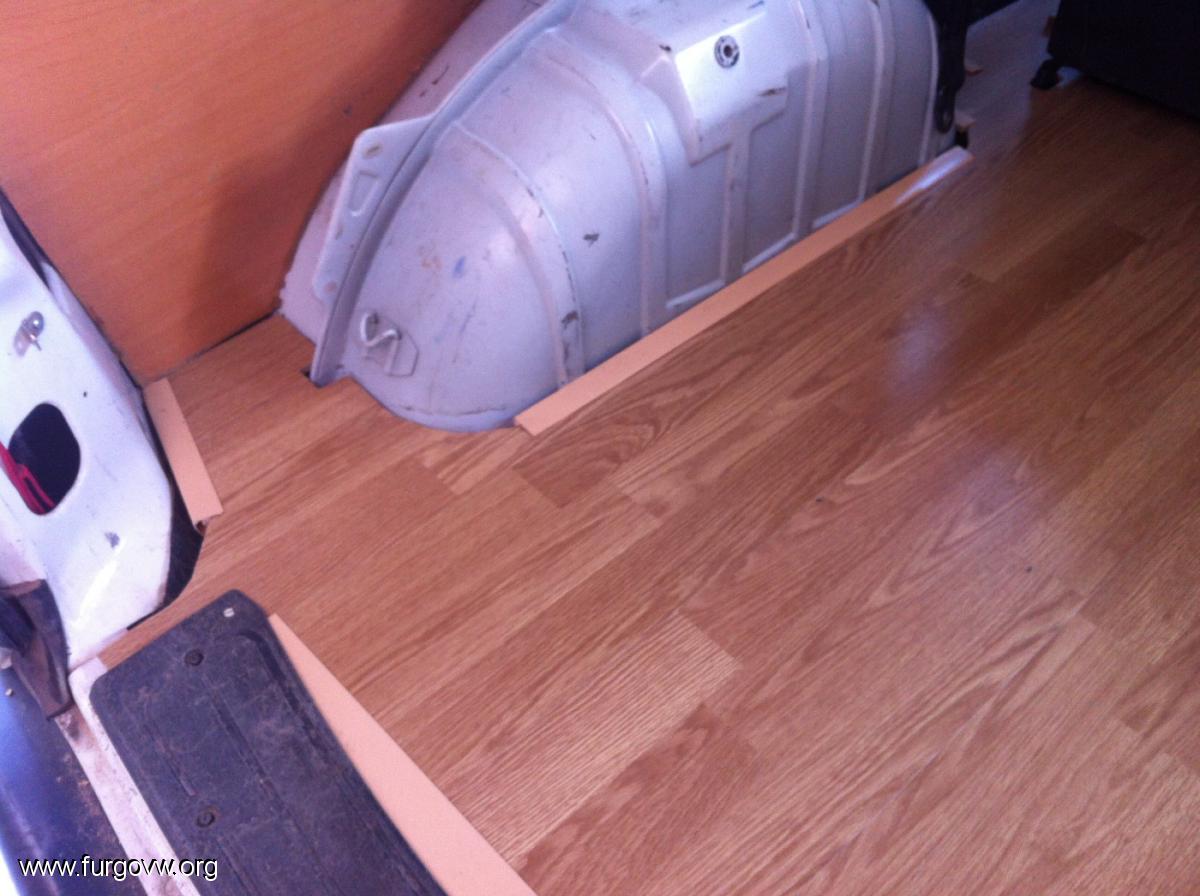

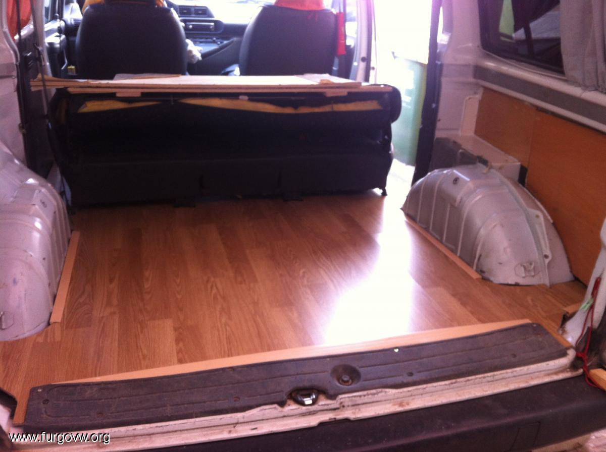

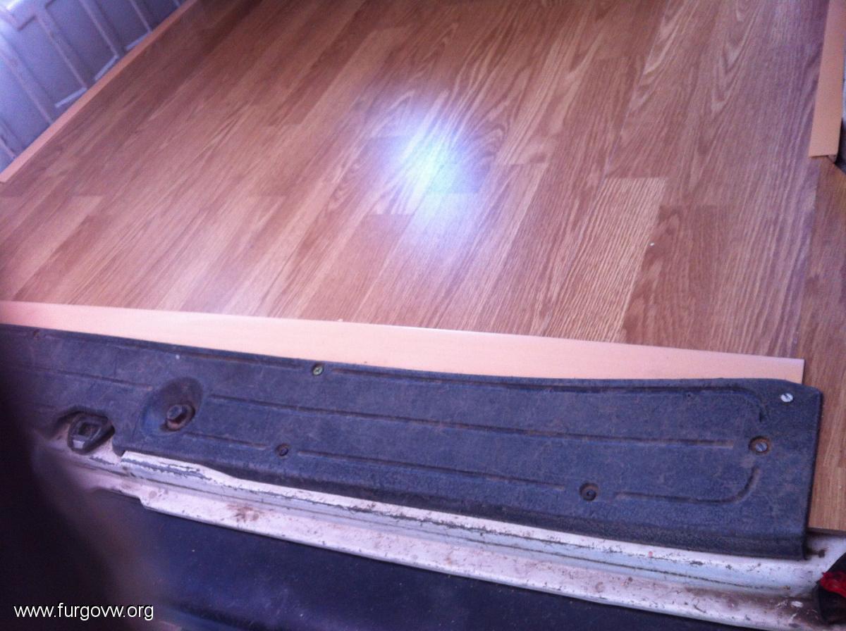

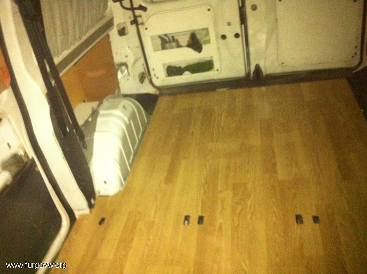

Nuevos avances! Cansada de tener el suelo un poco zarrapastroso (lo hice lo más barato que pude), le he puesto TARIMA.

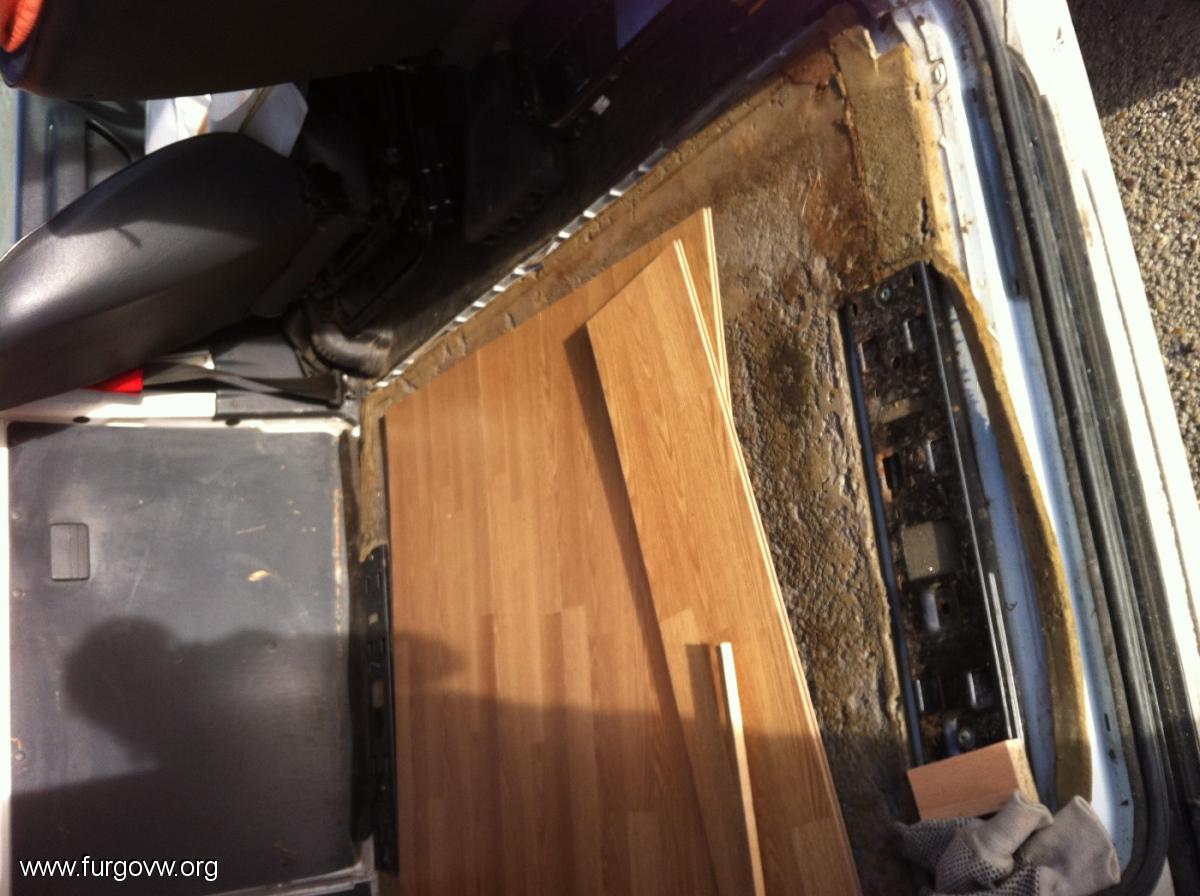

Lo primero que hice fue quitarle el suelo de madera que le puse con el sintasol, y dejar sólo el aislante propio de que tenia la furgo (esto era inevitable, ya que tiene la forma del suelo y me cubre los huecos a la perfección).

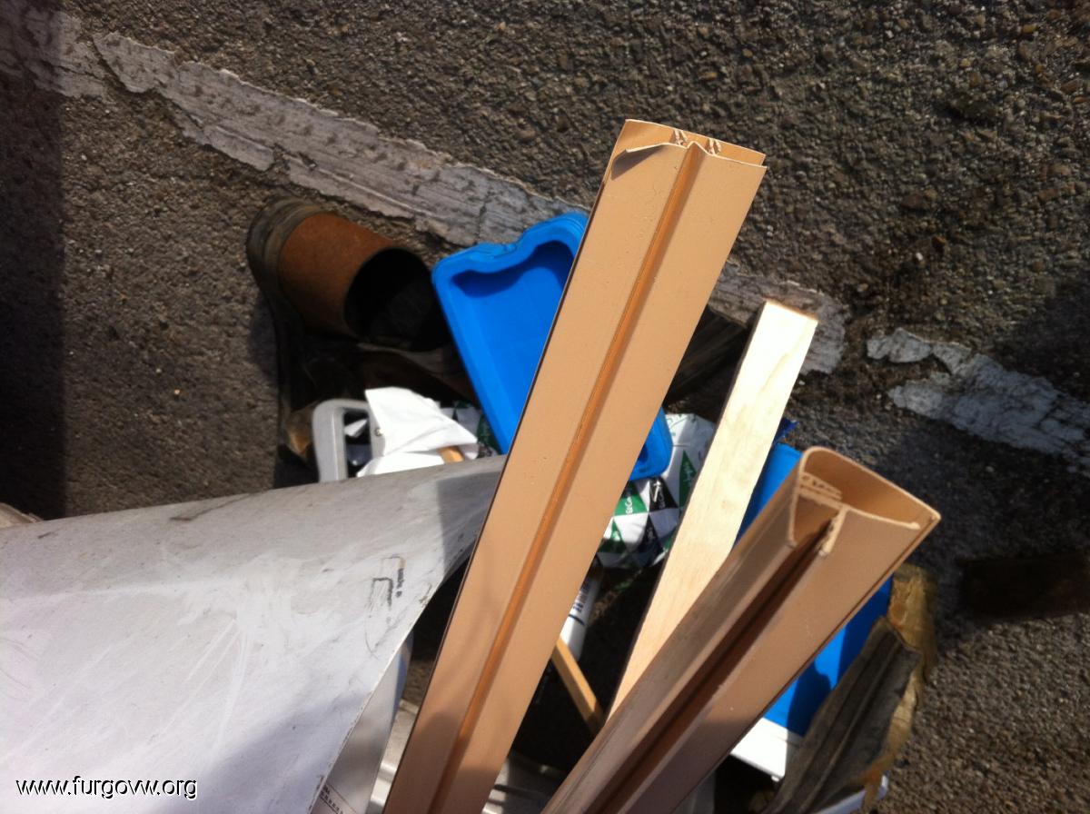

Pille una megaoferta en Leroy y compré tarima (el paquete me valió 8,25, y tuve justito para todo el suelo). Compré también "junquillo" para los bordes, de plástico (aunque esto cambiaré mas adelante y se lo pondré de madera). Total: 22€ (aprox).

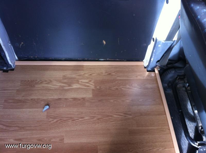

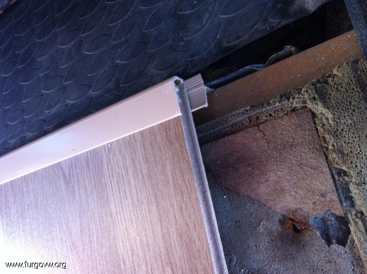

Una de las cosas que me resulto complicada fue buscarle un sistema para la parte de delante, dejar fijada la tarima, darle apoyo y que el suelo de goma delantero quedase "encima", para separar la parte delante de la trasera. Aquí también tuve que colocarle unos listones debajo para que no se abombara la tarima.

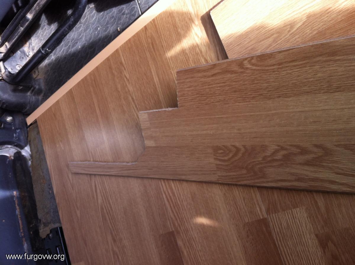

Haciendo los recortes oportunos...
Los agujeros de los anclajes de los asientos... Los hice muy justos y a milimetro que la tarima se moviera ya descuadraba... al final una vez puesta tuve que lijar un poquillo...
Ha merecido la pena el duro trabajo!!  :)

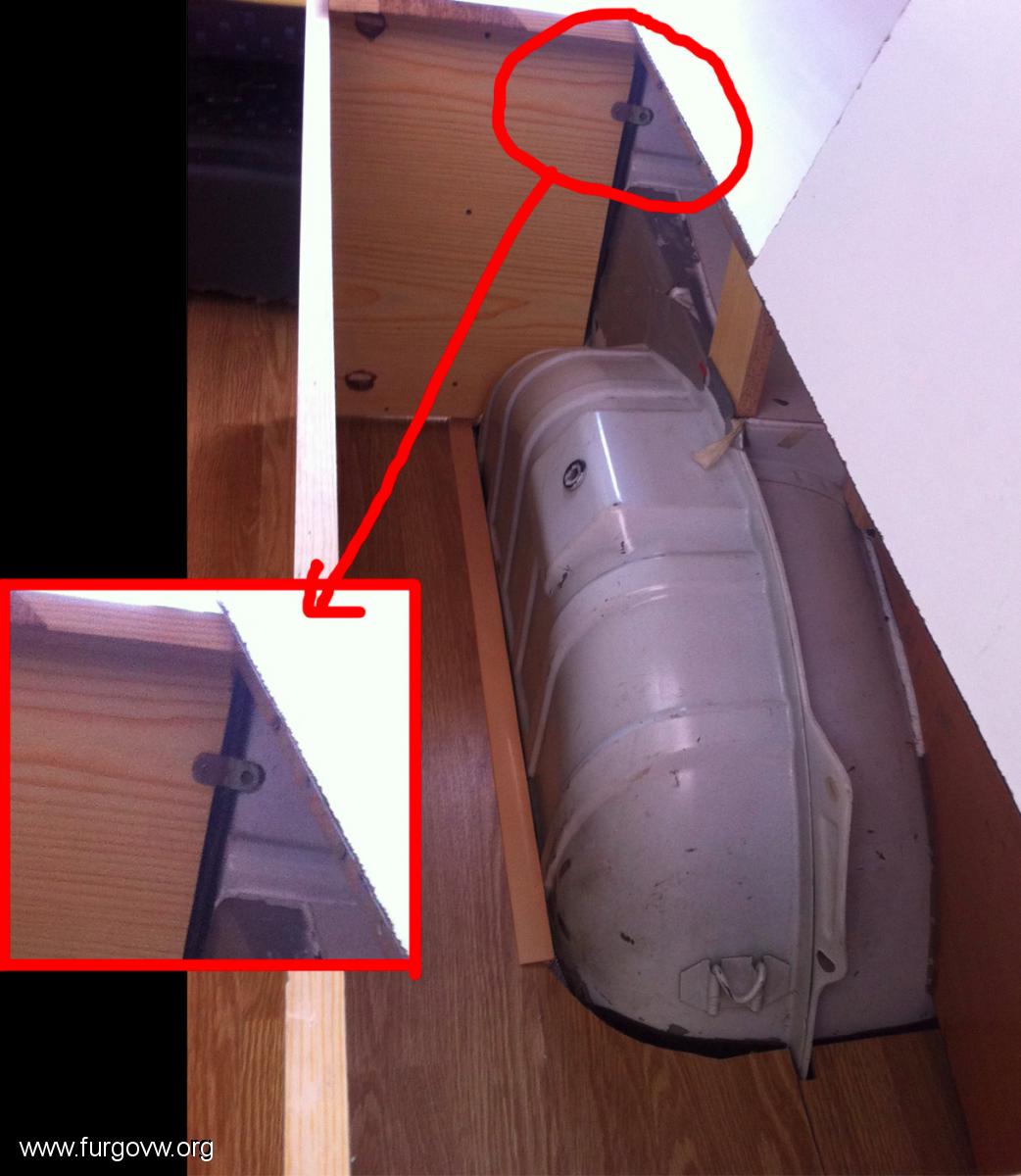

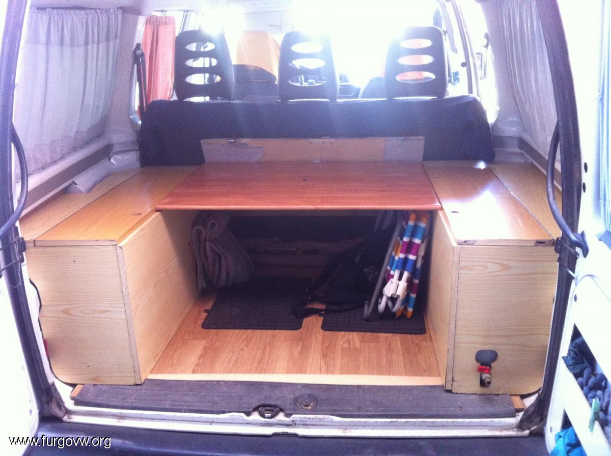

Por cierto, los arcones en su día los atornillé al suelo y luego a la chapa. Me dio mucha rabia cuando fui a pasar la ITV y me hicieron quitarlos, con lo que esta vez los he anclado de manera muyyy sencilla!
He atornillado a la chapa dos pletinas con un agujero, una a cada lado (en la foto solo se ve el lado delantero), he hecho un agujero en los arcones donde coincide con la pletina, y les he metido un clavo, pero sin clavar, lo puedo poner y quitar con la mano sin esfuerzo. Dos anclajes para los arcones, y ni se mueven. Y asi la tarima también queda limpia de agujeros. También le ayuda la tabla que tengo colocada entre los arcones (es parte de la cama).

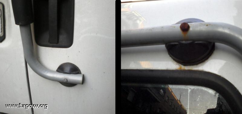

Hola lavrita, gran idea el portabicis,te ha quedado muy bien. queria preguntarte sobre los soportes que llevas en el portabicis,que son 4 circulos negros de plastico o goma,donde van los tornilos.  venian con el portabicis?  si no es asi podrias decirme que tipo de soporte es y donde se puede comprar? veo que se adaptan muy bien. Creo que seria una buena solucion para mi furgo.
