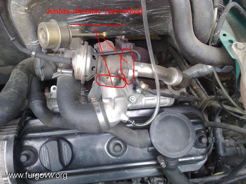

wenas.
des pues de un pequeño mantenimiento a la furla,
le acabe anulando la EGR, con dos juntas echas en aluminio.
y la verdad q no se nota diferencia alguna...
un poco mas de repris en salida.
la EGR estaba llena de carbonilla, y bloqueada.
Aparte de esto, me he fijado q el interruptor, o final de carrera q actiba la EGR,
no se activaba correctamente, la chapita q la acciona se había desgastado un "pelin"
y ya no terminaba de activar el interruptor (se tiene q escuchar un "click" en cuanto tiras un poco del cable del acelerador.
Digo esto, por q aunque limpiéis la EGR, si el interruptor no funciona, es como no hacer nada.
saludos

Hola ya que tenemos la misma burra con color y todo,me podias enseñar con una foto como has eliminado.saludos

manson
wenas
las juntas pueden ser de aluminio, o acero inox.
las haces copiando las q trae de papel, pero sin hacer el agujero central.

gracias ,llevas un vacuometro?saludos

Cita de: cronomania en Mayo 26, 2011, 19:45:34 pm
si, ese tubo transparente, es para un reloj medidor de la presión del turbo.
se lo puse, para tener un control de el turbo, ya q tengo intención de montar un intercooler...
por eso tengo puesta una tapa de balancines de Seat, q no tiene el tubo de echar el aceite,
para q me quede espacio para el intercooler.
