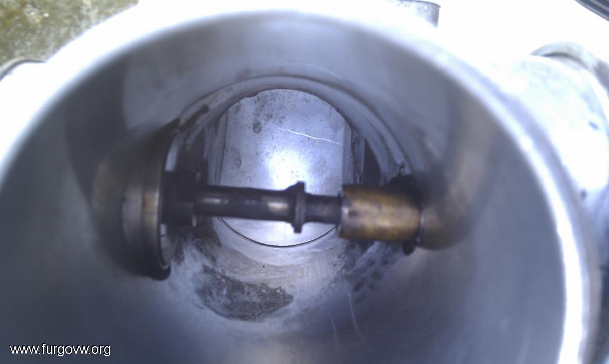

Hola a todos. Un brico buenísimo!
Yo ya he limpiado la mía y ahora tengo una duda con la válvula EGR. En la foto que os pongo tengo la egr ya más o menos limpia, pero parece que falta un componente, al menos comparándola con las fotos de la primera página del post.
¿Que os parece? ¿está bien o le falta algo?
