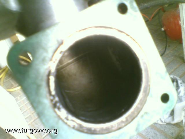

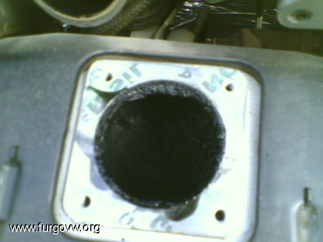

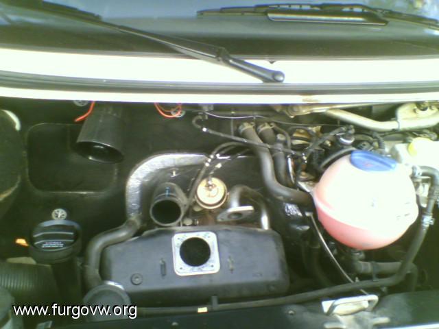

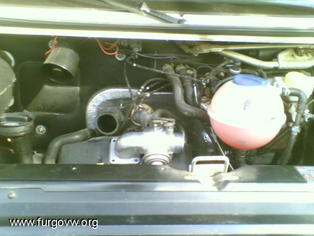

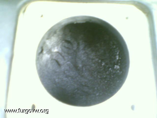

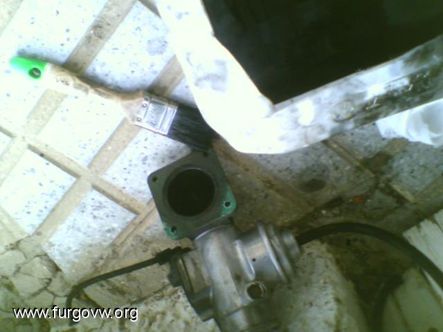

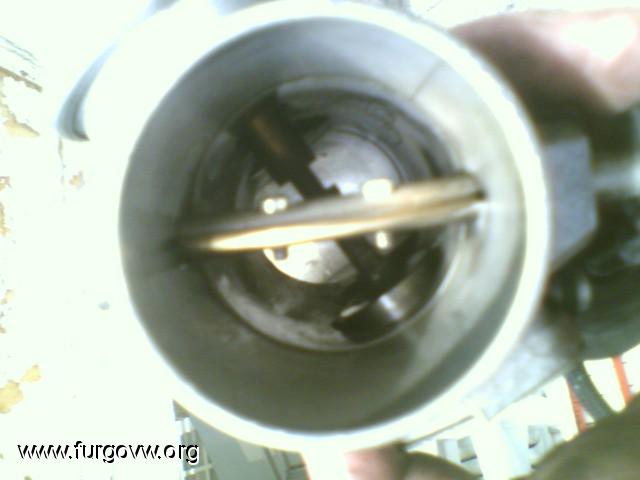

hola ahora que ya se subir fotos pongo este brico que hace tiempo hize, a mi t4 del 2002 tdi,
Ésta es la valvula egr
Sacando la valvula, fijaros que cantidad de carbonilla
Ésta es la entrada de la valvula
Y asi es como quedauna vez limpia
Esta es la otra entrada ya limpia
La valvula en el suelo para limpiala con gasolina y una brocha
Bastante sucio que estaba
y eso es todo, espero que le sirva a alguien, por si lo tiene en la cabeza no es muy dificil quitarla, eso si tened cuidado al limpiarla, y fijaros donde va cada cable, y eso eso eso es todo amigo

Interesante, se lo tengo que hacer a mi Focus, veo que usas una brocha, ¿con algún líquido?
Mercedes V230 TD del 97, en proceso de segunda camperización
aguila
hola buffer, si yo utilise gasolina(cualquiera de ellas) si tu focus es de gasoil, te recomiendo que una ves la haigas, limpiado con gasolina. la seques bien, y si le puedes dar aire apresion, mejor,que mejor, eso si teniendo cuidado de no estronchar la valvula de apertura y cierre, pero que secandola con un paño tambien vale,

no vas desencaminado, (intento explicar brevemente) es para que  halla menos oxigeno en la camara de combustion y asi reducir la temperatura en ella, ya que la camara de combustion a altas temperaturas provoca gases mas contaminantes , asi la enfria un poco. Funcionan normalmente a ralenti con el motor caliente, y llaneando en determiandas condiciones (en los diesel), en los de gasolina practicamente al reves, ( no funciona a ralenti). La limpieza es normalmente para que no se atasque, y se quede abierta todo el rato provocando un funcionamiento incorrecto, la gente la anula, por la suciedad que provoca en el colector de admision y en las valvulas de admision, quedando esa mugre que tapona  todo . Espero haberte ayudado . Un saludo.
