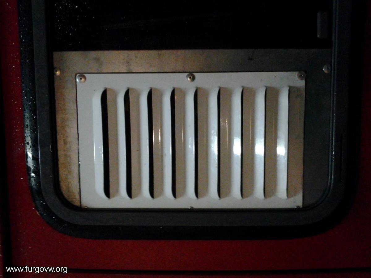

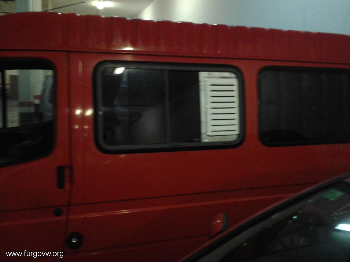

Al final lo encontré , solo había pequeños , hasta que apareció el tamaño correcto , barato como dices , le pondré algo de goma o tubo para calzarlo y protegerlo y suavizar el cierre.
Ahora para la foto le puse un cartón , si no se cae de su sitio para encajarlo.

Aún no he terminado el brico, me falta el bloqueo , que creo que lo haré fácil , pero promete  ;D
El coste 8 € mas otra pletina para el bloqueo , 12 € por poner más o menos , que por los dos lados , 24 € .
Que si miramos los que vale comprar los dos originales  .panico

1 , cuando llueva no lo usaré , a no se que me pille de sorpresa  ;D , pero el original no entrará agua por la rendijas  , pero si por el marco de la ventana , ya que está hacia atrás , asi que  :P , eso supongo que en casi todas.
2 falta poner la mosquitera pegada por detrás , aun no he terminado  .lengua2
3 cómprate el original  .lengua2
Tranquilo ya pondré el brico terminado  :)
El otro día probando si se notaba que entraba aire.
Saludos  :)

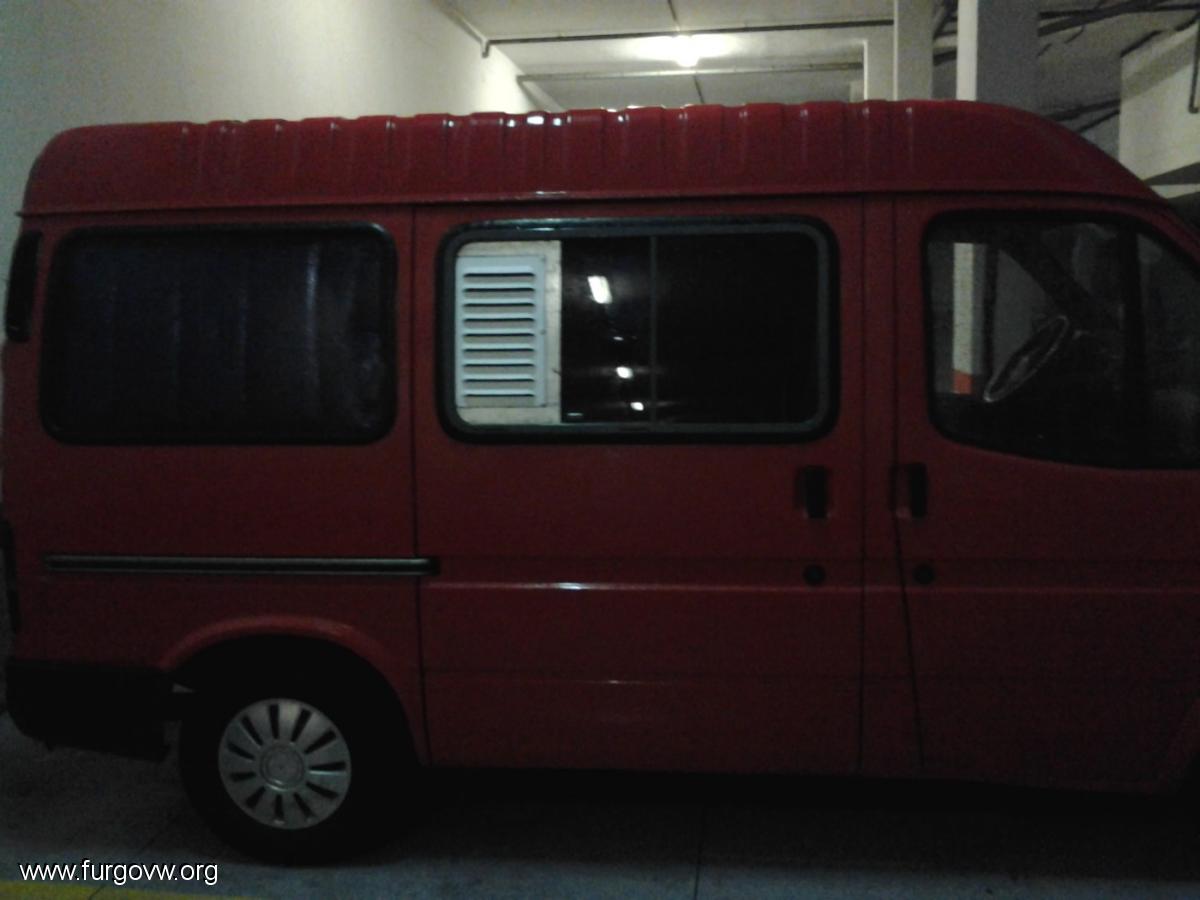

Sigo en pruebas , el cierre una pletina , se encastra arriba y abajo , como si fuese un cerrojo y en principo ya esta, ya veremos si ajusto la holgura con una goma o lo dejo a presion dando forma al aluminio.
Aún falta la mosquitera y algún ajuste Elfossie  :)
