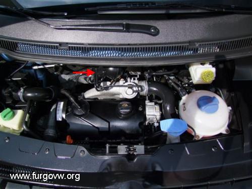

simbas
No es mi motor, es una foto de internet pero mas o menos, y dependidendo del motor que sea que en otras furgos los he visto en otro lado...
Esta señalada en rojo aproximadamente.
