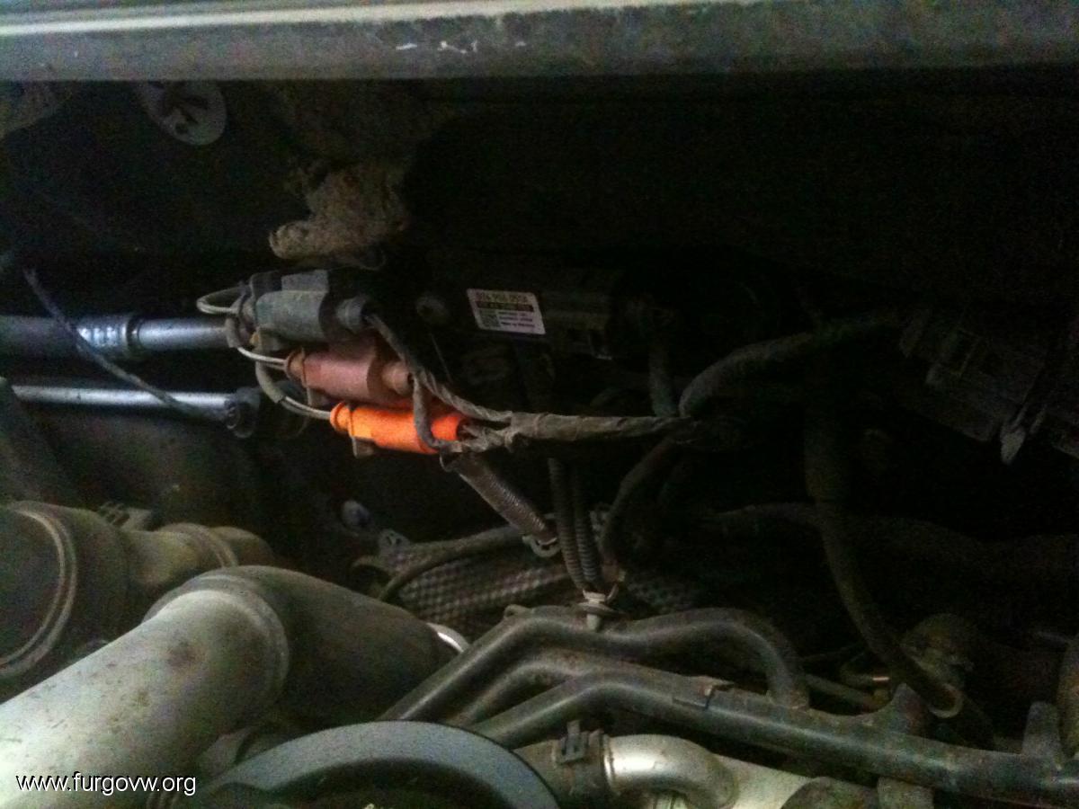

Pero aunque mi T5 2.5 tiene los mismos sintomas, no tiene esa esfera negra (la 1.9 que tenía antes si).
[/img]
simbas
Ahora mismo no recuerdo donde puede estar, pero creo que la verias a simple vista, o echando un ojo por ahi dentro, creo que la tienes que tener si o si....

una imagen general para que lo ubiqueis, al fondo, el redondel negro.
aqui el redondel en el centro de la imagen:

Cita de: quiberon en Agosto 23, 2012, 21:55:39 pm
la vw me ha dicho por tlf que es la dichosa valvula.
Ahí es donde quería llegar yo!
la N75, menudo invento de  .joder  el ingeniero que hizo eso estarà de jefe ahora mismo...
me la cambiaron hace poco más de dos años, aun en garantía, y ahora vuelve a sonar... alguien sabe si es muy cara? y si es dificil de cambiarla uno mismo?
pq si cada dos años toca valvula N75... vamos listos!
mi furgo es la 1,9 de 102

CitarHola yo hice pruebas con otro compañero que tambien tiene un t5, mismo modelo, pero al apagar le hacia ruido y a mi no(es como una pedorreta larga y que va perdiendo fuerza XD, es la pérdida de aire de uno de los ciruitos, que ahora no recuerdo cual..., y es debido a una de las electrovalvulas, nada mas que abres el capó, se observa enfrente como una pelota negra, que es donde hace vacio, creo recordar que el turbo o la valvula GR, o algo asi.
Nosotros intercambiamos las electrovalvulas y empezo hacerlo mi furgoneta...
suerte!!!
simbas
Perdonar por tardar en contestar! no era muy dificil, en mi caso era casi cortar y pegar como indicais alguno. En los otros modelos de furgo que hemos visto en este hilo, ya no sabria decirte.

La N75 es una válvula que regula al turbo mediante un vació genereado hace que abra o cierre el turbo.
Muchas rompen y muchas son cambiadas por "cambia-piezas" que miran un código de error de VCDS en un ordenador. Esto estaría bien si no fuera pq pon un ejemplo con la medicina; problemas en sistema respiratorio("código de error")... reparacion cambiar pulmunes.
La puedes cambiar tu sin problemas siempre y cuando no bailes ningún tubito de vació y lo cambies de posición.
La única manera fiable de diagnostico para temas relacionados con potencia y "silvidos" es realizar un log mediante VCDS(vag-com) seleccionando unos canales y analizando una grafica con el coche en movimiento.(vamos que se hace con un portatil y de pisoton en 4ª hasta las 3k rpm o algo asi)
