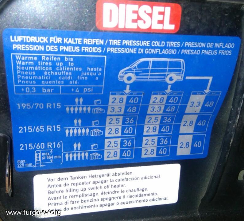

buenas, vengo a ver si me aclarais una duda y es sobre la presión de los neumaticos..
yo tengo una vito marco polo 112 cdi modelo 638 y en la tapa del diesel pone que la presion de una rueda 195/70/15 es entre 2,8 y 3,3 y yo creo que eso pone en todas las vitos, normales o marco polos, asi que me gustaria saber qué es lo que os pone en las vitos normales, porque yo a mi marco polo le pongo 3,6, ya que creo que la presion escrita en la tapa del combustible (2,8-3,3) es solo para las vitos normales....
En resumen, a ver que os pone en la tapa del combustible (medida de 195/70/15)y asi ver si eso que ponen es estandar o diferencian entre normales y marco polos, empiezo yo....
vito marco polo 112 cdi--------------- 2,8-3,3
vito 110 cdi--------------- 2,8-3,3
Es decir, pone lo mismo que en la tuya

las tuyas ni idea, en la tapa poen que las 215 de R15 y R16 son entre 2´5-2´8 pero no dice nada de 225 en 17 pulgadas, que por cierto, mira a ver si en la ficha tecnica pone que puedes tener 17 pulgadas o no se si tus medidas son equivalentes......
Por favor, seguid poniendo las presiones que salen en vuestra tapa del combustible y el modelo de furgo tal como ha hecho el compañero MNL (o sea citando y contestando en mi cita), es para hacer una buena comparativa y que nos quede a todos claro...gracias

una cosa, podria poner las presiones que te vienen en la etiqueta de la tapa de combustible en las de 195/70/r15? gracias
y los que vayais poniendo esas presiones, ¿podriais añadir el uso, si es mixta, fun, o de pasajeros?
Es que intuyo que en las cdi han puesto la misma pegatina sin mas miramientos...

Es algo que siempre me ha mosqueado, que si sigues las presiones aconsejadas da la sensación de que están bajas, con el desgaste extra que corresponde... ¿todos las lleváis con esas presiones o  por encima?
vito 110 cdi------------------------------ 2,8-3,3
vito F 112 cdi --------------------------- 2,8-3,3
por lo que veo, pone presion estandar independiente del modelo y del peso, ya que una vito marco polo vacia, pesa mas (creo haber escuchado que unos 200 kg por los muebles) que una vito de carga o de pasajeros vacia
Cita de: Chuchi the Machine en Diciembre 12, 2015, 09:42:12 am
chuchi, yo las llevo a 3´6 todas y en algun sitio me quisieron poner 4 kg de presión....

Sobre el tema de presiones de neumático yo tengo 215/65 R15 y las pongo 2.8 por que es lo que pone en la tapa de combustible pero me parece   insuficiente.
(Siempre el neumático esta aplastado por la parte inferior)
Los neumáticos están muy gastados por la parte exterior e interior claro indicativo de presión insuficiente
En el caso de presión excesiva se gastarían más por el centro que por las esquinas.

estoy de acuerdo contigo en las presiones......¿qué modelo es la tuya y para qué uso la destinas? es para ir poniendolo en la lista, si no teimporta claro....¿podrias poner aqui la presion de la 195/70/15 que pone en la tapa de tu furgo?
