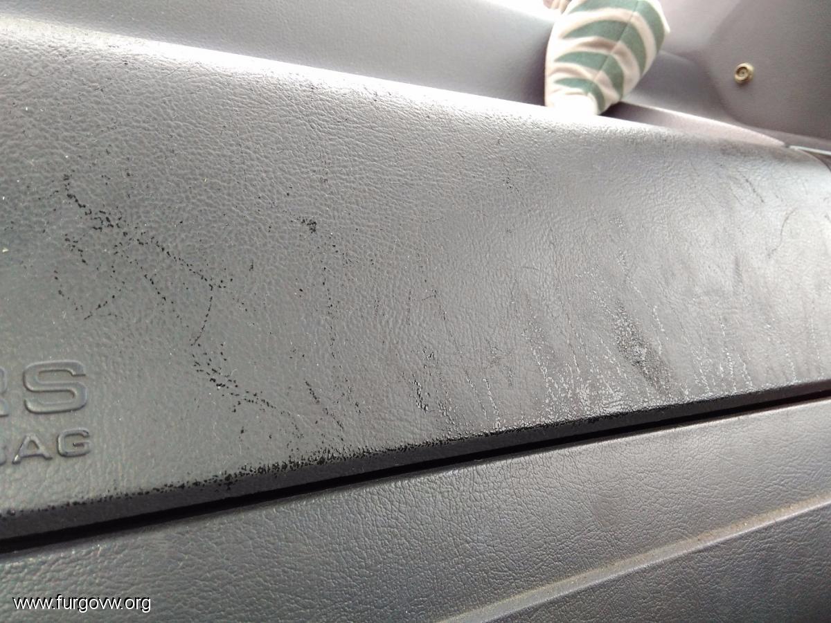

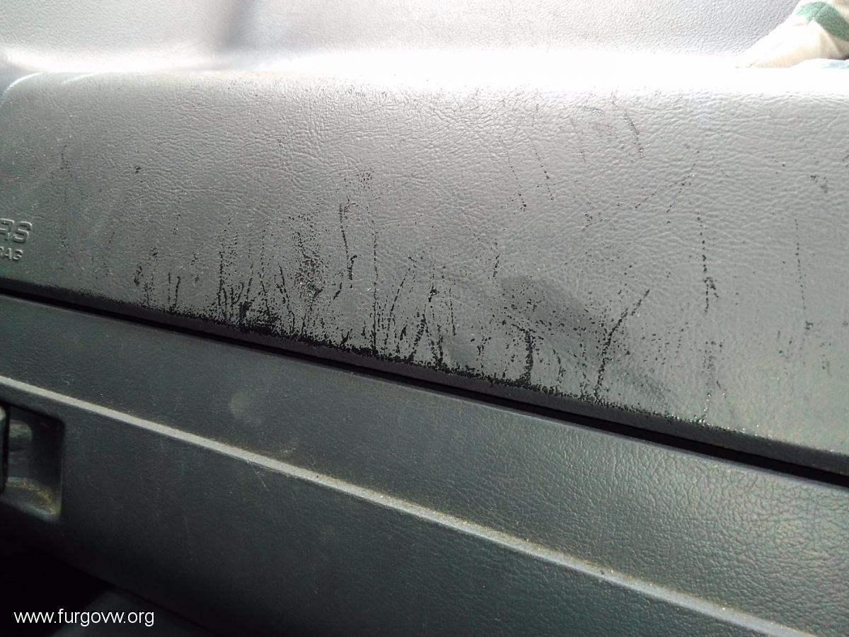

Cita de: Chuchi the Machine en Noviembre 13, 2015, 14:06:24 pm
Tengo la tapa del airbag del copiloto rayado, de poner los pies ahí. Por lo visto se ha quitado la película plástica superficial y se ve el color negro que hay debajo.
¿alguno sabéis como lo puedo reparar para que quede decente?
Una de las opciones es poner un vinilo de carbono o similar con otro acabado. Otra opción sería pintarlo con spray especial para plásticos...
¿alguna idea más?
Hola, un saludo a todos los poseedores de una mercedes vito, me uno al club con mi vito f 638 del 2002. Yo repare la tapa del airbag con sprays de la marca montana y quedo bastante bien, un par de capas de imprimación, otro par de capas de negro mate y un par de capas de barniz de la misma marca. Montana, aparte de usarse para hacer grafittis, tienen una gama pro muy buena y económica. Si le puedo hechar unas fotos un día de estos os muestro como quedó, pero os puedo garantizar que el resultado es bastante bueno. Tal como se ha comentado, la tapa le tiras y sale casi sola. Aunque quede unida, yo la saque un poco del sitio, coloqué unos plasticos alrededor para no pintar la furgo y me la jugué puesto que peor que estaba desde luego no iba a estar.
Pues eso, pasadas de un lado a otro con el spray a unos 30 cm de separación de la pieza, sin miedo ya que si usas sprays medio buenos no va a chorrear la pintura. 2 o 3 capas y listo. Se queda como nueva la tapa del airbag y una pasta que nos ahorramos. Como observación, no olvideis usar una mascarilla de pintor para la cara ya que la pintura en spray se esparce pero bien por el ambiente, por eso debeis cubrir muy bien todo el salpicadero con plásticos o periódicos para no pintar nada más, aunque si podeis extraer la tapa y pintarla fuera mucho mejor, pero tampoco es necesario. Prometo subir unas fotos del resultado en cuanto pueda hacérselas.
Materiales necesarios: Lija de agua, imprimación, negro mate y barniz mate en spray. Yo usé la marca Montana porque la vendian en una tienda cerca de casa y porque vi varios tutoriales pintando salpicaderos de coches que usaban esa marca y el resultado fué excelente.
Saludos a todos compañeros!

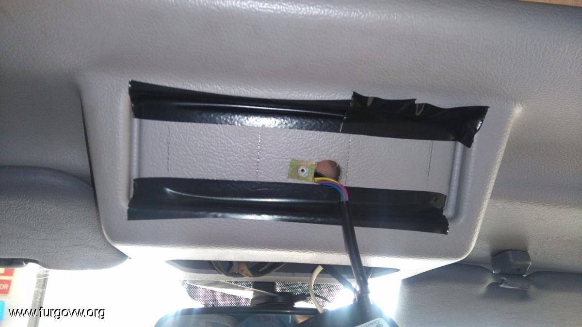

Hola pues comparto con vosotros un brico que creo muy interessante y adeams muy barato.
Con el qual podemos saber en todo momento a quanto nos carga el alternador o si llevamos cargador o placa y quanto estamos consumiendo, tanto de una bateria como del la secundaria, de momento no dejo esquema de cableado ya que dependera del fabricante del voltimetro amperimetro pero pongo el enlace de el que eleji yo y si quereis os passo el esquema ahun que es muy simple una vez comprendes su funcionamiento, yo para familiarizarme lo tuve unos dias encima de una mesa dentro de casa y estudie su comportamiento.
venga vamos, a lo que ivamos!!!

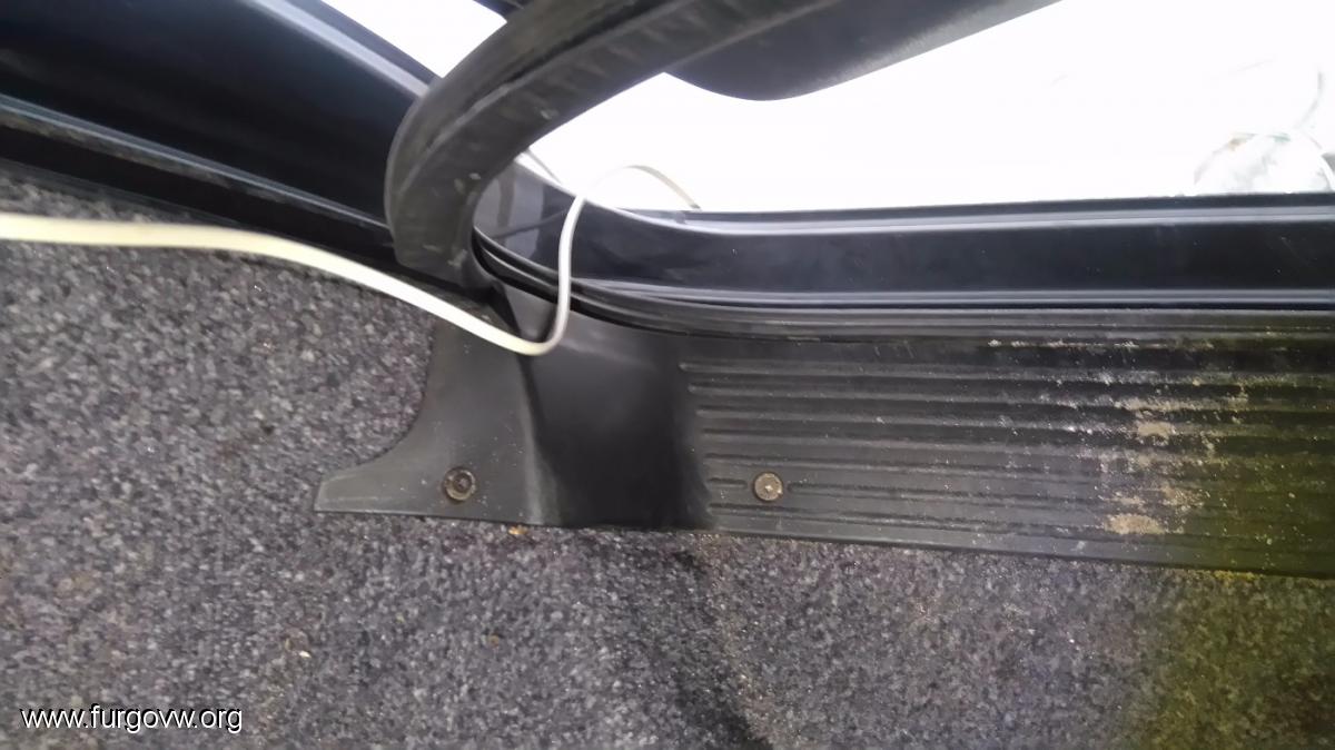

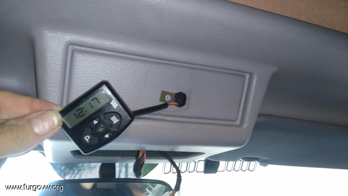

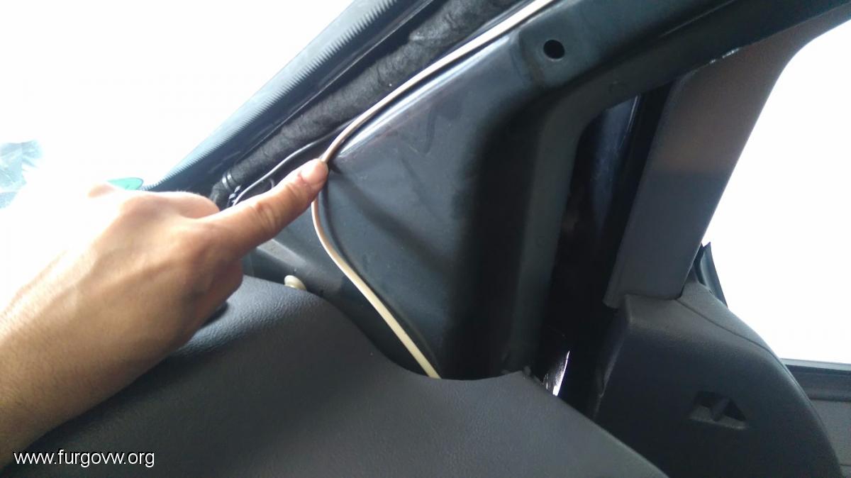

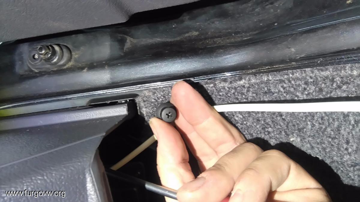

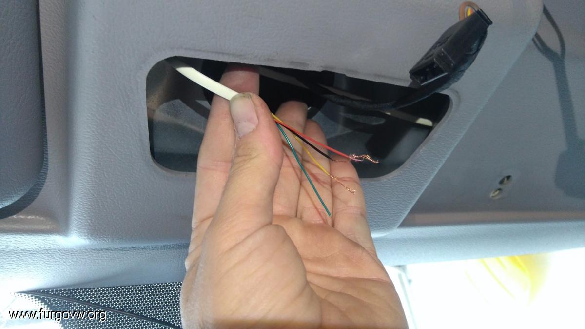

1- DESMONTAR
desmontamos reloj eberpacher (de tenerlo) y luz de cortesia
2- PASSAR CABLES
passamos un cable el qual no llevara consumo asi que su seccion podra ser infima, en mi caso utilize uno de telefono ya que la variedad de colores servira para distiguirlos luego.
Necesitaremos 3 hilos para cada voltimetro/amperimetro

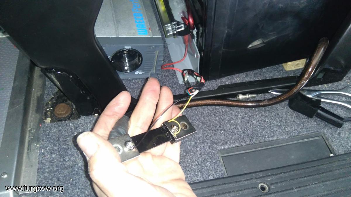

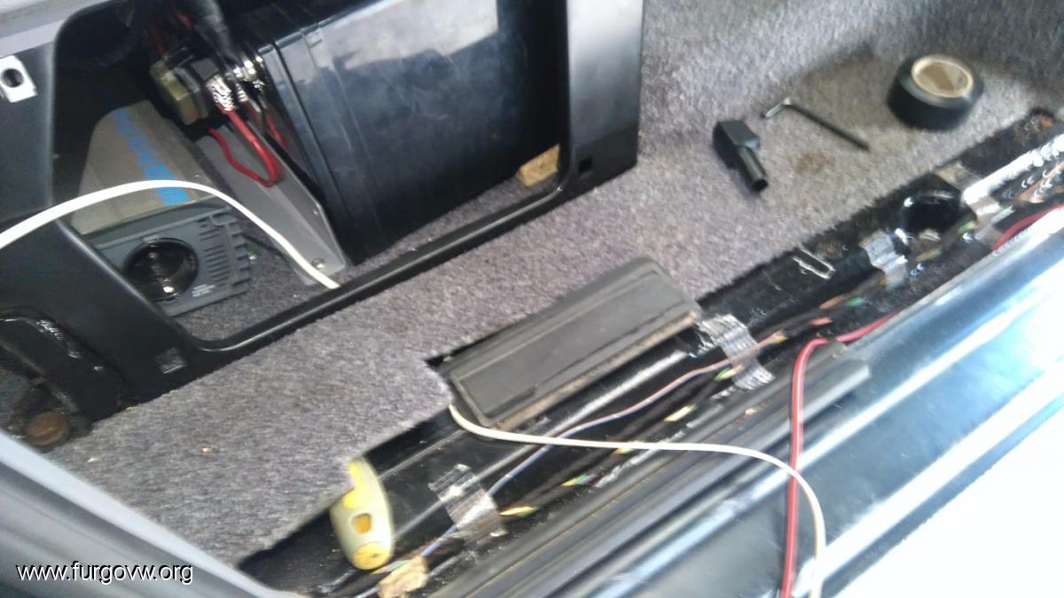

3-MONTAR SHUNT
atornillamos el shunt a la bateria/s  en el negativo y toda la cargadevera pasar por el shunt (el shunt es una resistencia muy baja para asi poder medir intensidades elevadas) en los tornillos gordos va la bateria i en el otro el cable a masa(chapa) y en los pequeños el amarillo y el negro en el modelo escojido por mi depende de como coloque el negro y amarillo me medira la carga o la  descarga(creo que existe algun modelo el qual es capaz de distinguir automaticamente esta operacion pero yo lo arreglare con un commutador de 6 pines par hacer una inverssion de polaridad i asi con un simple clack saber ambos parametros)

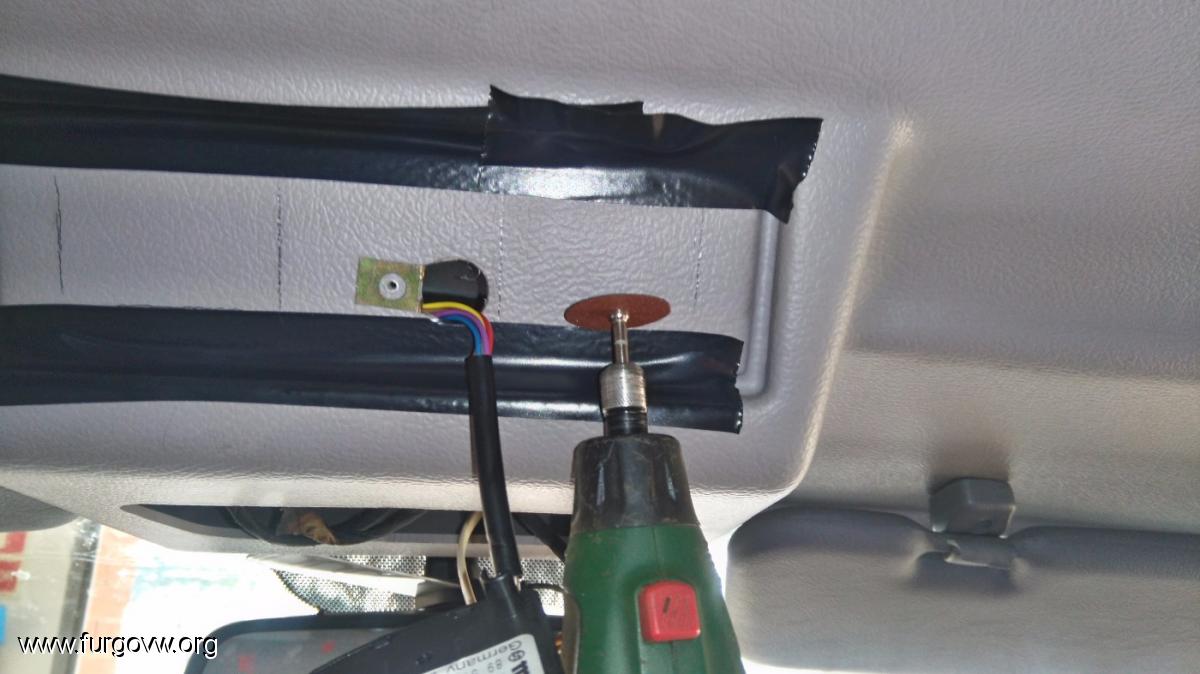

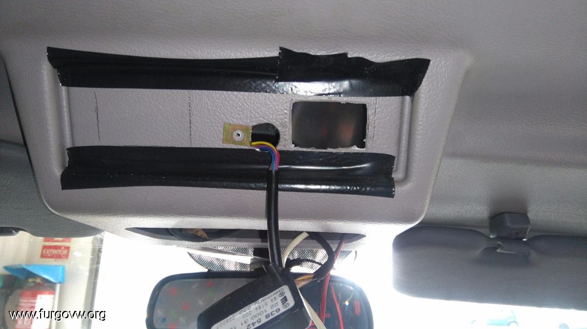

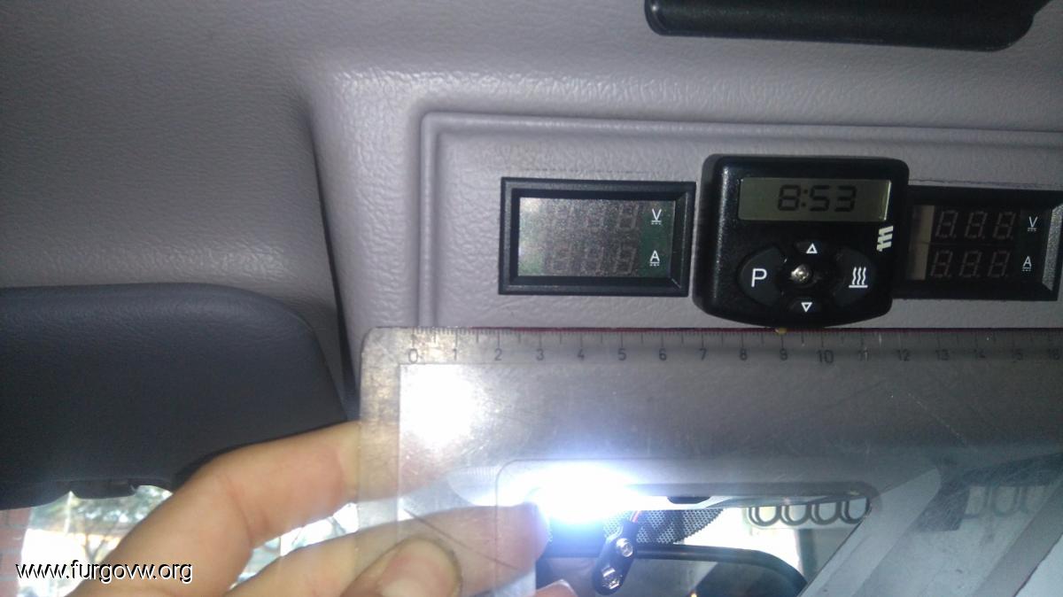

4- UBICAR LOS DISPLAIS
tomando bien las medidas i con una dremel o similar cortar e insertar los 2 dispalis , podemos protejer la zona con cinta para no arañar , ya que el reborde del marco es inapreciable.
para el otro displai y bateria deveremos pasar por el otro lado un nuevo cable e instalar un nuevo shunt OJO!!! es te shunt al ser el de la bateria principal y del que se alimenta el motor de arranque el qual su consumo es muy elevado , deveria ser de un amperaje superior, estoy investigando un poco el tema ya que este de momento no me mide consumo pero si voltios, es interesante saber el consumo i carga sobretodo a los que llevamos la Eberpacher y no podemos mover a la segunda bateria.

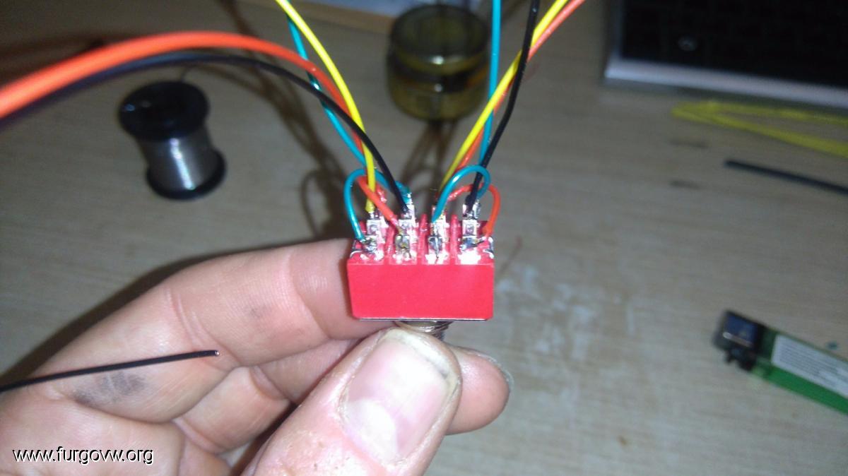

5- CONMUTADOR DE CARGA /DESCARGA
pues como mis displais no son capaces de medir en negativo  le poco este conmutador el qual conectado de la manera pertinente haria una inversion del anten nombrados cables amarillo y negro, de momento no tengo una hubicacion clara y va colgando por ahi...

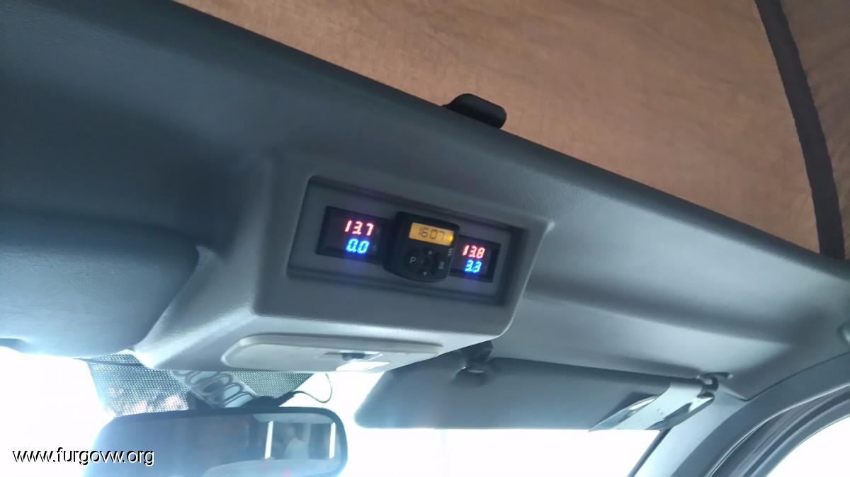

6- EN MARCHA
Pues ya se ve el voltaje de ambas baterias. En la principal al no tener el shunt por el problema ya descrito en el apartado Nº4 de momento no me marca consumos  y en la secundaria se ve un consumo de 3.5 amperios de la nevera
de momento lo llevo siempre conectado pero le voy a meter un interruptor para que queden apagados ya que de noche deslumbran un poco y para saber la informacion con un momento basta.

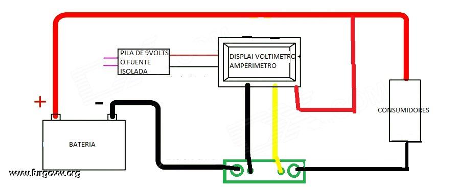

existe algun modelo que si el display se alimenta de la misma bateria de la qual esta tomando la medida de voltaje y consumo se vuelve un poco loco el relos y hay que ponerle una fuente de alimentacion aislada en el rojo y negro , o montarle una pila de 9 voltios, la qual solo sirve para que funcione el display , luego las lecturas ya seran del las baterias.

anmo
Jere me gusta tu brico, estaría bien que pusieras el esquema ecléctico, porque prefiero poner el mismo display que funciona bien que hacer experimentos con otros modelos.
