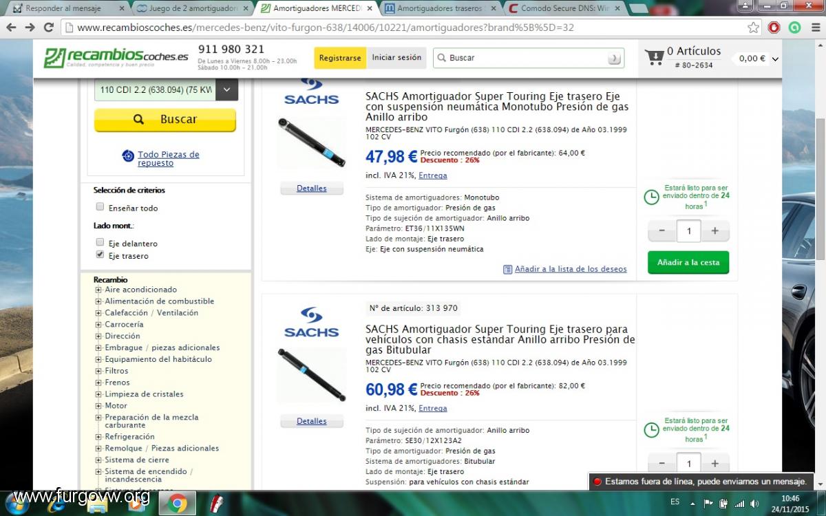

Gracias Ongrip. Había estado mirando los SACHS que no se quien me dijo que son los que traen de fabrica. Por el precio intuyo que no son los pepinos super flama, pero si de lo mejorcito que se puede poner. Pero entonces me surge la siguiente duda, me proponen dos modelos para la Vito 110CDI, unos con sistema monotubo y otros bitubo, sin mucha diferencia de precio entre los dos....¿cual mejor?
ongrip
Los monotubo son en teoría para el eje trasero con suspensión neumática, si la llevas esos son los tuyos; pero si llevas muelles la referencia sería la de los bitubo.
Por lo que leí son mejores los monotubo que los bitubo, pero me imagino que la diferencia de muelle a balón neumático irá con el distinto tarado del amortiguador también, así que no sé si me atrevería a intercambiarlos.
Sachs-Boge es lo que trae de origen o también Monroe, pero a mi Monroe..... .nono, así que Sachs es una buenísima opción y de mucha calidad sin irte a una suspensión deportiva.
MNL
Muchas gracias Ongrip, todas las dudas resueltas, pues eran esos terminos los que no entendia. La mia es de muelles, que por cierto se los cambio tambien en la misma operacion, pero estos de desguace, ya que de manera increible, pues ni el mismo mecanico lo habia visto nunca, uno de estos muelles se me ha partido, asi que voy a renovar toda la suspension trasera. Lo unico que me queda es comprar los amortiguadores, pero me esperare a este viernes (black friday) por si los pillo mas baratos.
Gracias!!!!  .palmas .palmas
