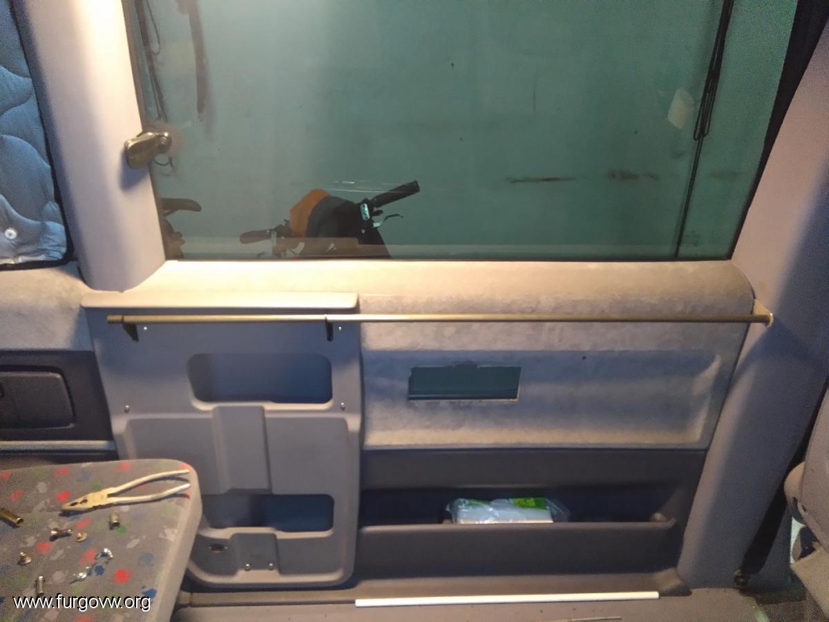

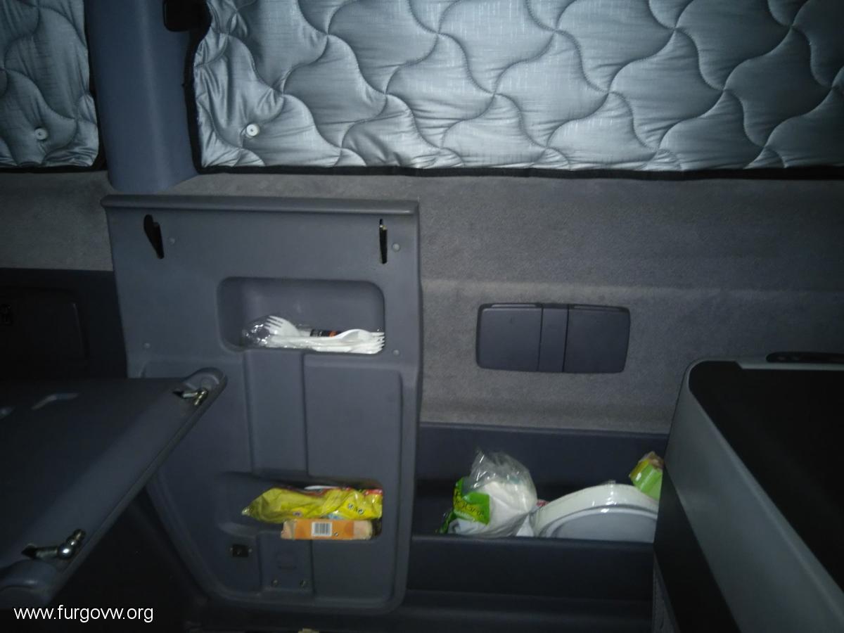

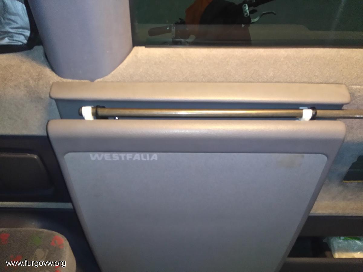

bueno pues queria despedirme de todos vosotros Hasta el año que viene con otro brico que le he echo a mi F , y creo que puede ser util a mas de uno, ya que es un poco agobiante que la messa siempre este en un lugar!
vamos a lo que vamos:

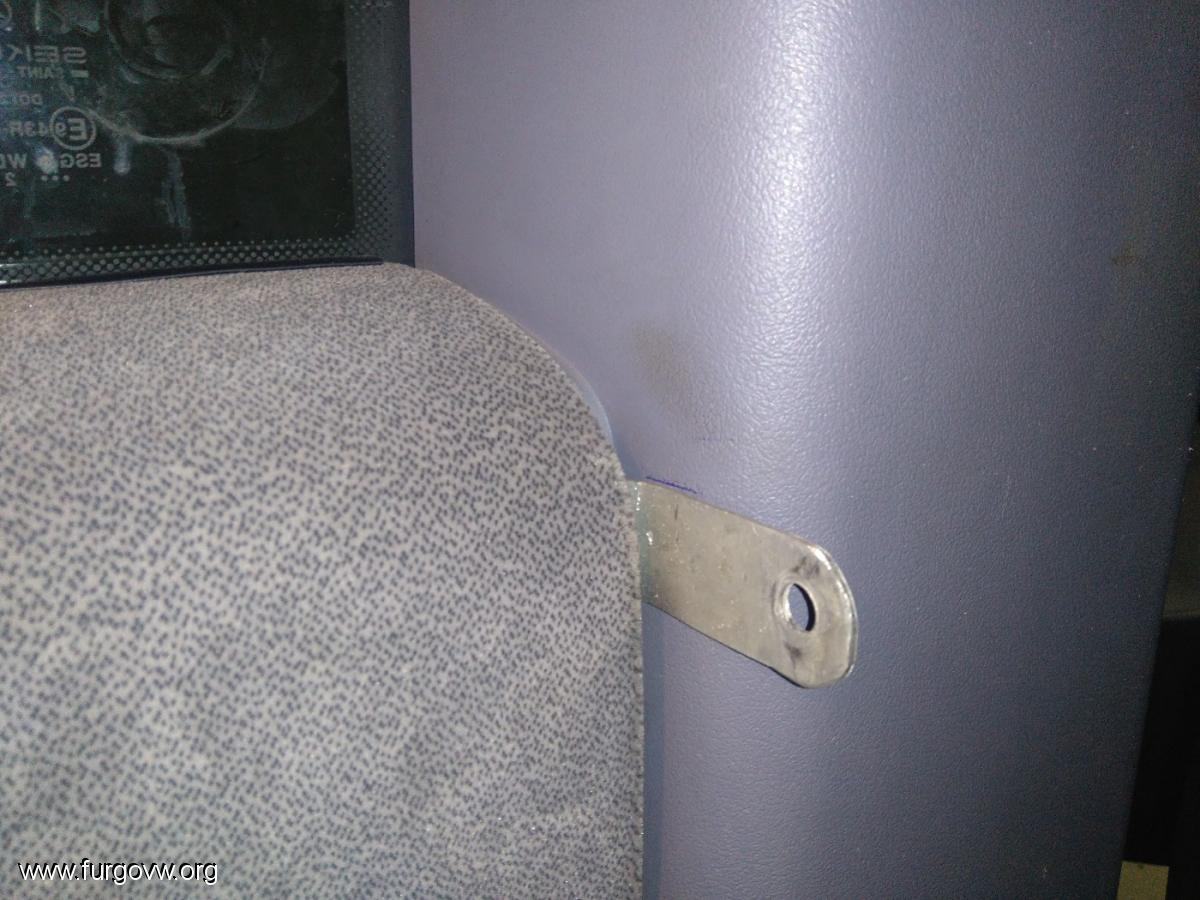

1-DESMONTAR
En este brico y en la mayoria de las cosas que le hago a la furgo me gusta que todo sea reversible o en la mayor parte possible, de este modo vereis que no corto ni agujereo nada
esi queda el soporte de la mesa sin mesa por aqui passaremos la barra para correr la mesa

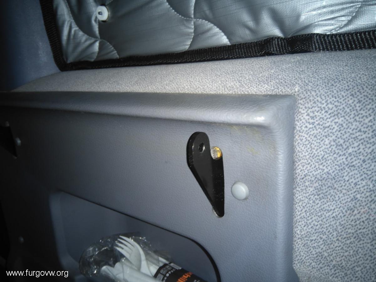

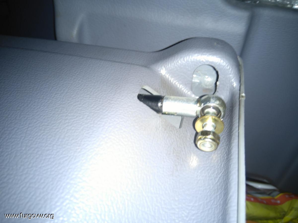

2 - CREAR SOPORTE
sacando el plafon y con un poco de aluminio moldeamos i con un tornillo lo roscamos en la chapa y ya podemos montar el plafon
lo siento pero no me acorde de  la foto en la zona interior , pero vamos que no tiene mas misterio

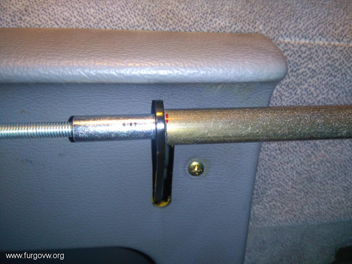

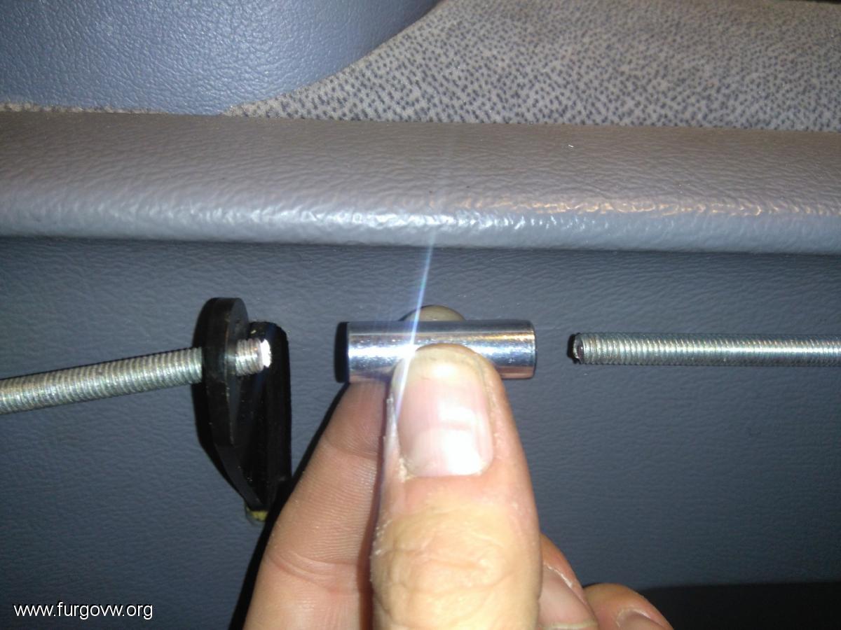

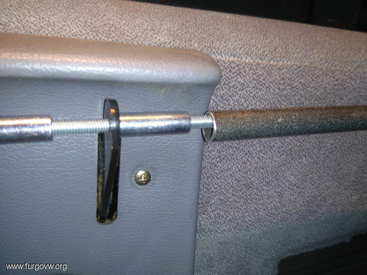

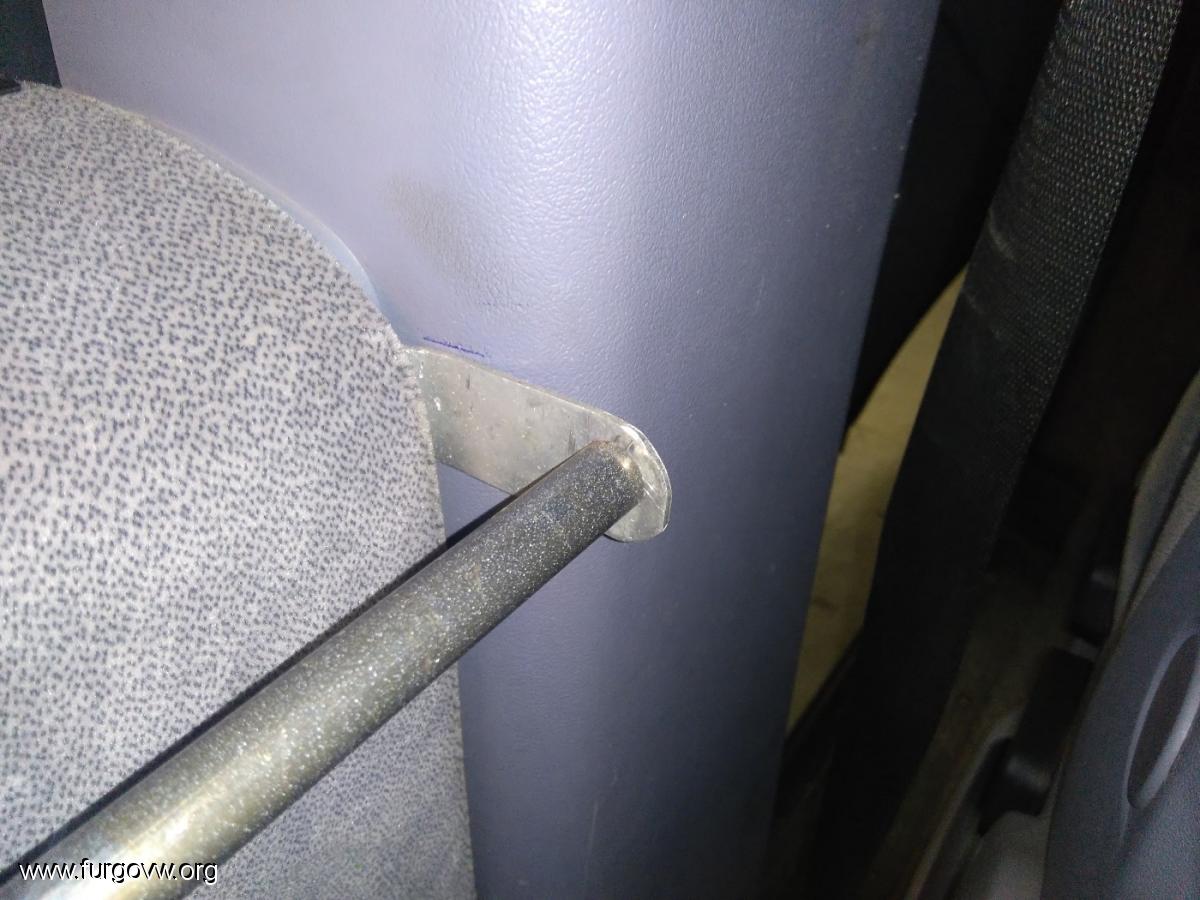

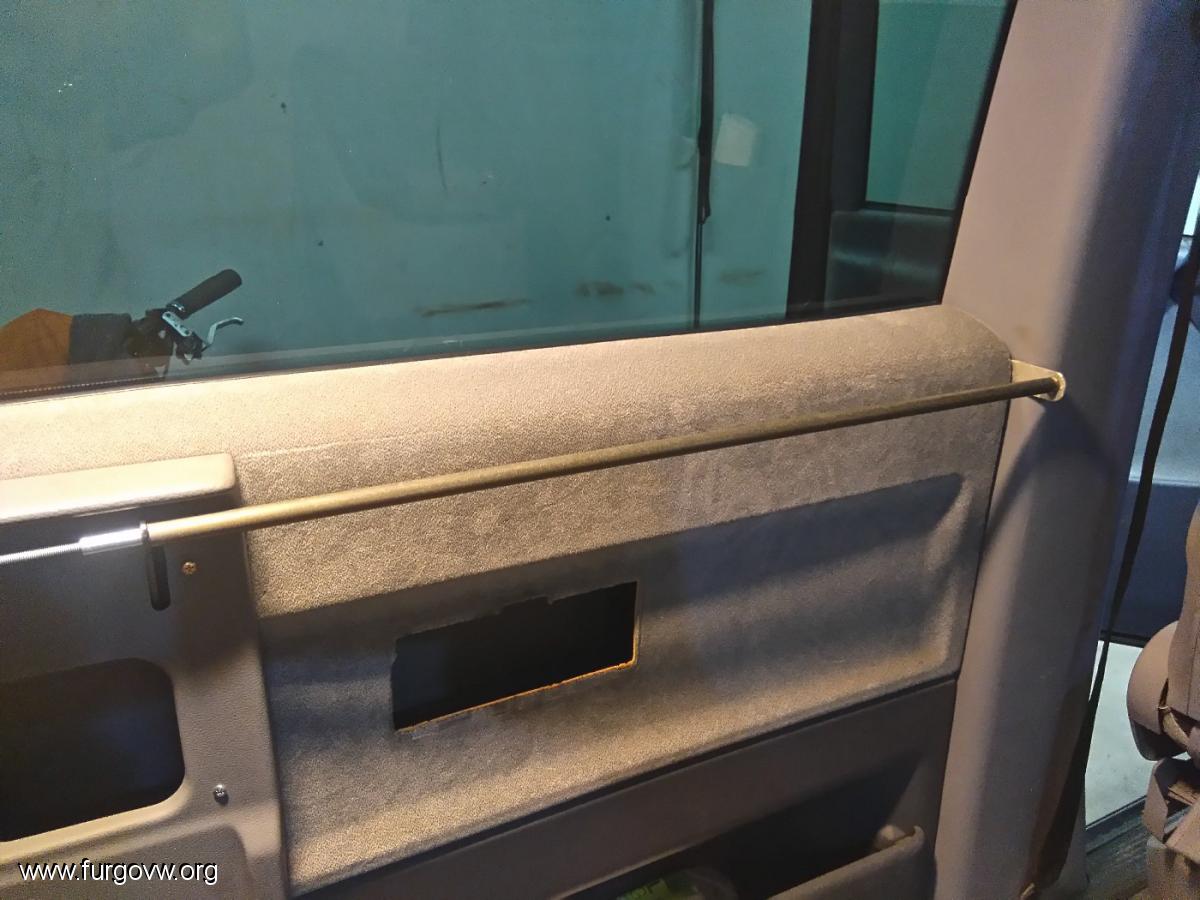

3 - MONTAR BARRAS
pues con tubo de hierro 16mm, barilla roscada de m8, tuercas tubulares con rosca en todo y alguna tueca y arandelas , vamos cortando cada uno a su gusto, la idea es de que por el interior del tubo parre la barilla roscada y en los extremos con las tueercas apretemos todo con las fotos me pillais mejor!!!
esta tuerca del extremo no me pregunteis de donde la saque porque son cositas que tengo por el garaje pero vamos, es una turca pero con la cabeza mas bonita y la tuerca va mas embutida en el tubo
pues aki se ve la barra terminada en mi caso es de hierro pero podria res de aluminio , inox o lo que os plazca en las grandes superficies de bricolaje existen !
podeis ver que no hemos roto ni hecho modificaciones ireversibles

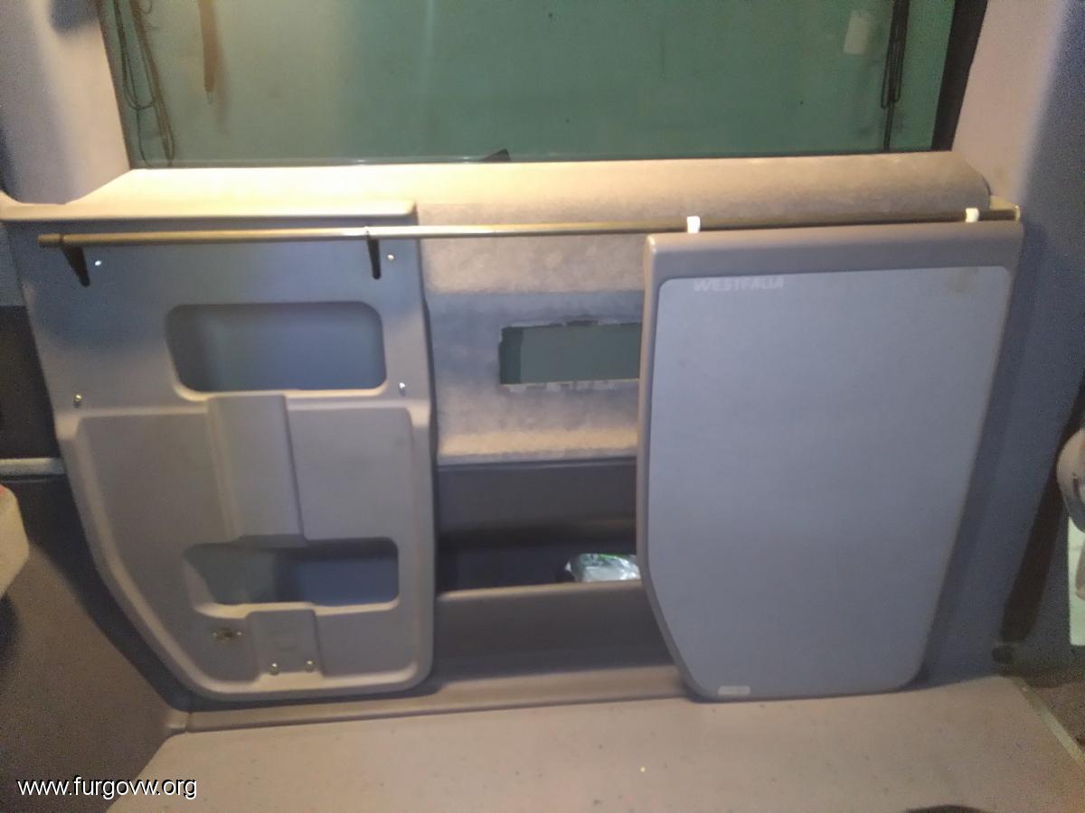

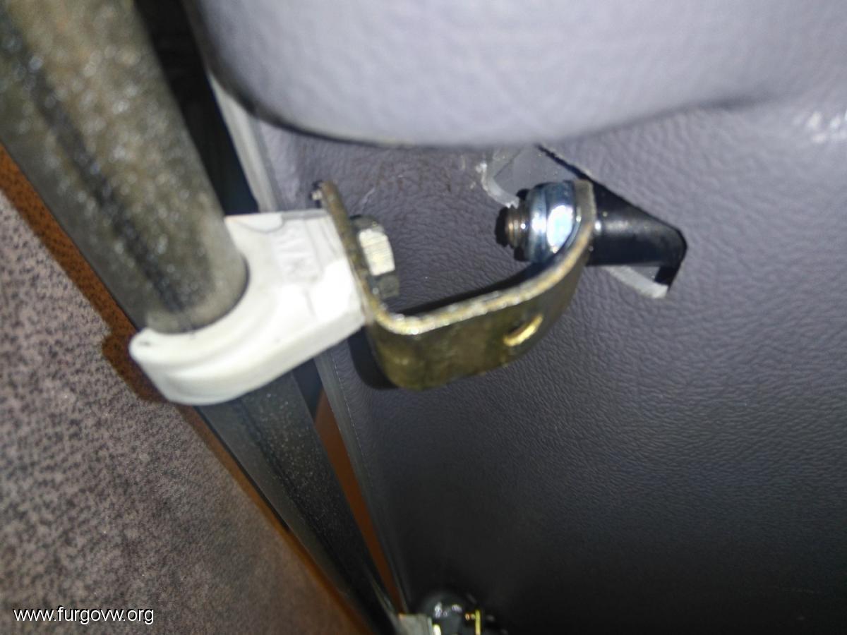

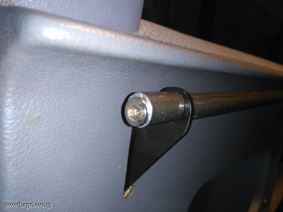

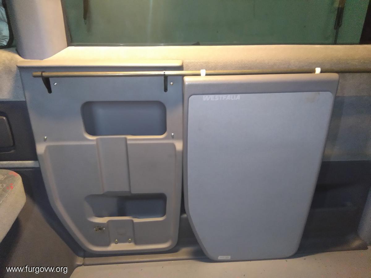

4 AHORA TOCA MODIFICAR LA MESA
primero de nada hay que desenroscar los soportes originales y dejar solo la barita negra que entra hacia el interior de la mesa la qual termina en un macho m6
en el qual haremos una chapucilla con alguna esquadra o tira metalica y en el estremo de estas le ponemos una bridas de  15mm o 16 (en mi caso son de electricidad  o de las del tubo de cobre del gas) estoy pendiente de cambiarlas ya que blancas no me gusta y son un poco blandas y alguna vez trasteando se me a llegado a escapar
de esta forma estamos suplementando un poco para fuera pero tranquilos , "la cama igual se podra extender"
y asi es como quedara terminado

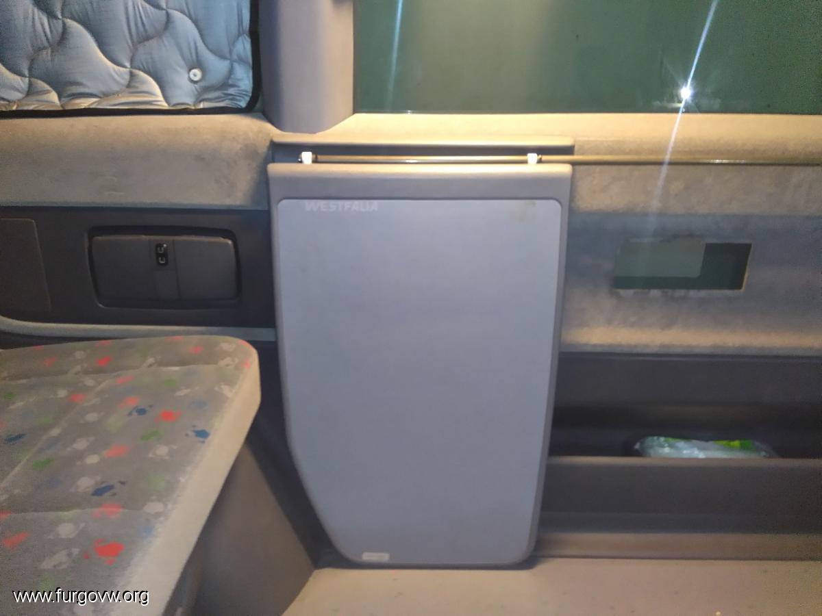

EN SU SITIO
FUERA DE SU SITIO
EN EL FINAL DE LA GUIA
La principal idea era que para poder abrir la mesa tiene que estar el asientocama en la parte mas atrasada cosa que no siempre es posible sobretodo si llevas cacharros en el maletero, de  esta forma ahun que lo tengamos avanzado podemos mover la mesa.
Se me olvidava comentar que no pude hacer que hiciera el clack para inmobilizarla en su lugar original y que como pata utilizo la misma pero con un pequeño taco de madera con base de goma de unos 3 cm el qual simplemente se apoya en el suelo , lo siento pero no le hice foto pero como antes dije , no tiene mas misterio
espero que os haya gustado y si teneis alguna duda pues... ya sabeis saludos y hasta el año que viene
