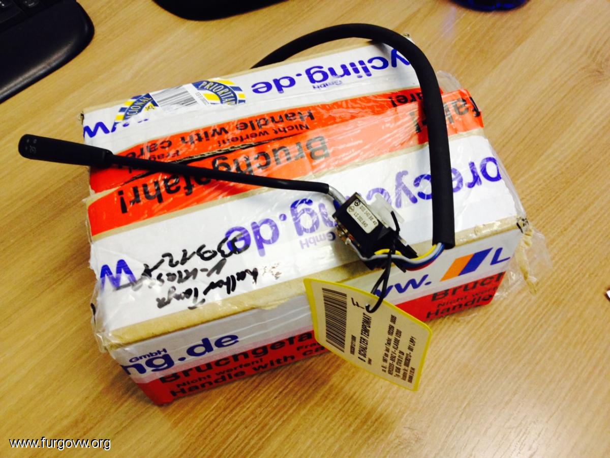

Cita de: uricamp en Abril 23, 2014, 20:01:09 pm
Recibido el Tempomat de LRP-Autorecycling! Bastante economico (54€ con envio) y muy rápido (3 dias). Tienen bantantes de piezas de vito y de V por si os falta alguna cosa. Lo suyo es hacer pedidos conjuntos de piezas, pués la pieza salia muy economica pero los portes lo encarecen un poco.. Aún así, si por ese dinero mas montaje tengo tempomat estaré mas que contento. Todo gracias a este foro! jeje!
Ahora solo falta llevarlo a montar ..  :roll: me ha dicho mi mecanico de confianza que no haria falta llevarlo a Mercedes a programar, pués  con la máquina  lo puede hacer el mismo. A ver si es verdad! jeje
Buenas! perdona mi ignoracia, esto es para limitar la velocidad? sirve para las vito pre-2004? Para todas aunque el cambio sea manual?
UN saludo!
Navarro
Cita de: nurpower en Junio 29, 2015, 13:42:22 pm
UN saludo!
Eso es la palanca del  control de crucero. Sirve para poner tu furgo a una velocidad y que la mantenga sin pisar el acelerador
Esa foto parece que es para las vito pre-2014
Sire para cmbio manual, creo que el único requesito es tener acelerador electrónico.
Aqui tienes mas info:
http://www.furgovw.org/index.php?topic=187272.0
