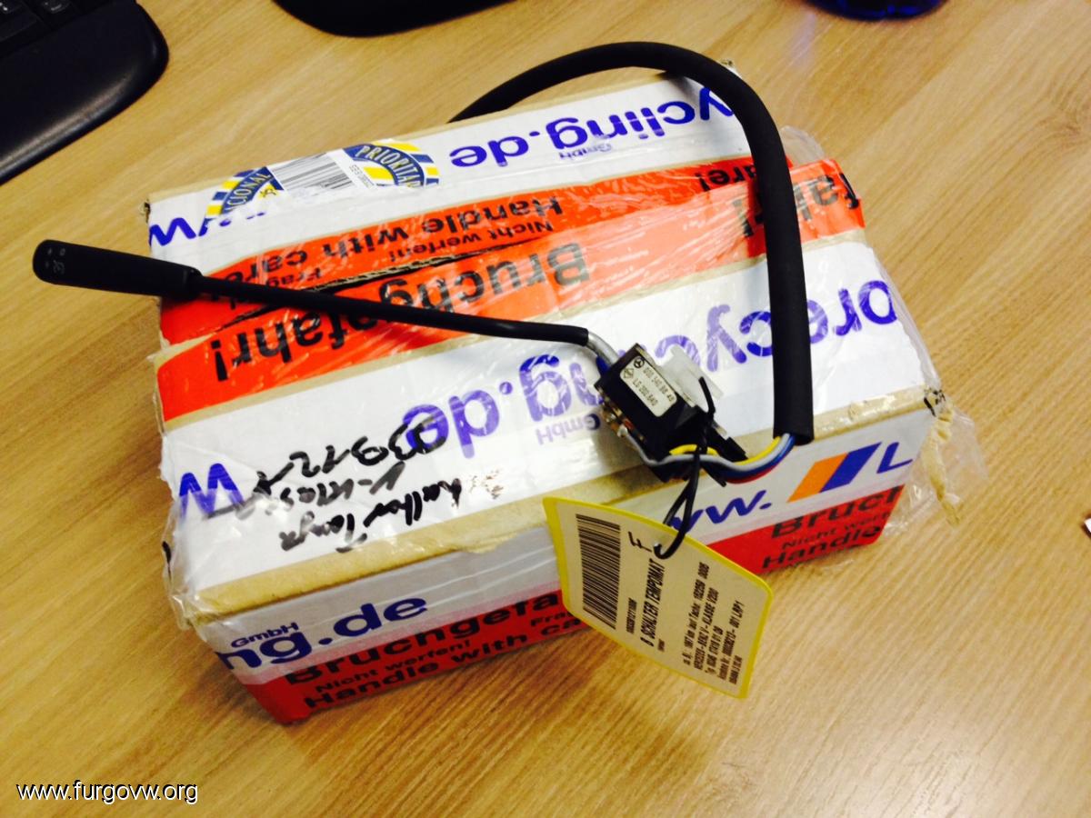

Recibido el Tempomat de LRP-Autorecycling! Bastante economico (54€ con envio) y muy rápido (3 dias). Tienen bantantes de piezas de vito y de V por si os falta alguna cosa. Lo suyo es hacer pedidos conjuntos de piezas, pués la pieza salia muy economica pero los portes lo encarecen un poco.. Aún así, si por ese dinero mas montaje tengo tempomat estaré mas que contento. Todo gracias a este foro! jeje!
Ahora solo falta llevarlo a montar ..  :roll: me ha dicho mi mecanico de confianza que no haria falta llevarlo a Mercedes a programar, pués  con la máquina  lo puede hacer el mismo. A ver si es verdad! jeje
