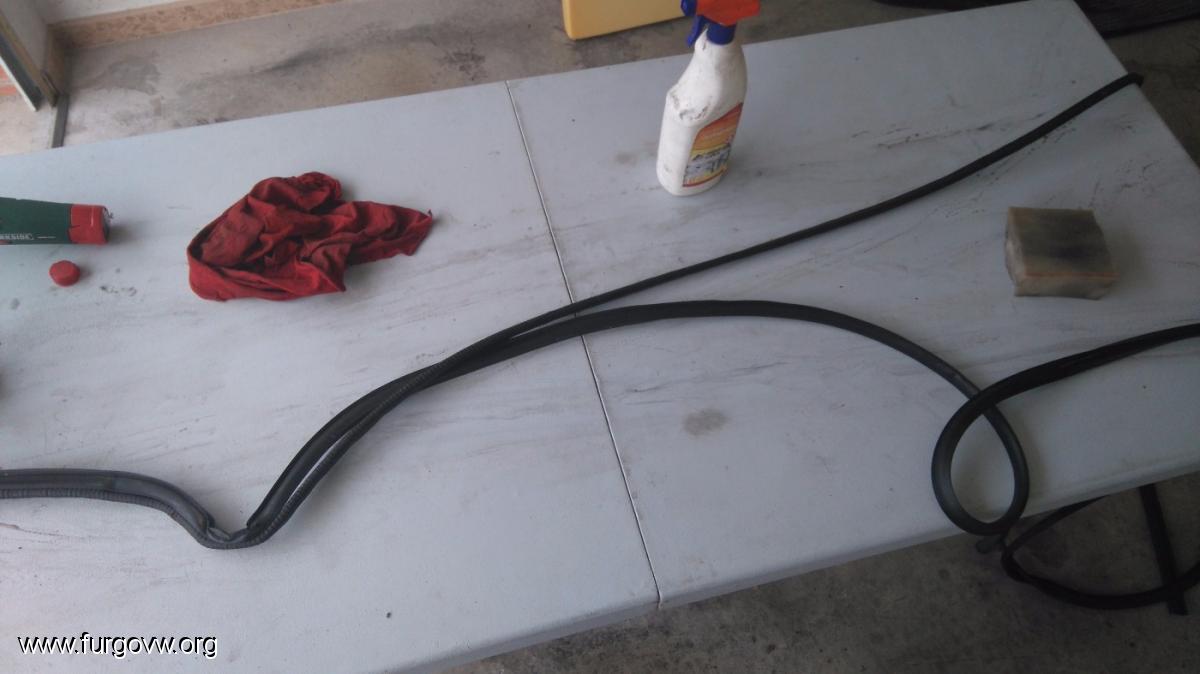

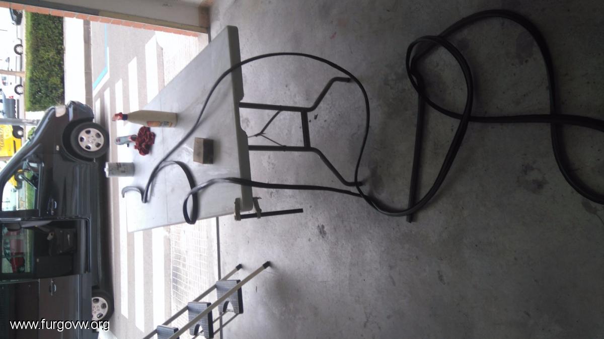

hola os pongo 2 fotos , ahun que no harian falta pero me gustaria compartirlo ya que para i fue un autentico quebradero de cabeza!!! .loco2 .panico
pues resulta que despues de comprar i que me dejasen provarmas de 10 tipos de cola (PVC, contacto , anticalorica, tapizeria, plasticos blandos, plasticos duros , incluso prove con sikaflex, i un largo etc...)
con la consequentefaena de desmontar y limpiar y volver a montar y ninguna de las colas mencionadas hacia fuerte con el consequente despegado y ahora despues ya de unos meses puedo afirmar y aconsejar que con SUPERGLU3 me fue de perlas, pega con muchissima fuerza!
el que utilize fue de marca autentica y gaste un bote de medida media/grande, una idea buena para aplicarlo es: dos lineas, una en cada lado i en medio un zig zag para no gastar tanta pega!!!
me parece increible , ya que no suelo confiar en este tipo de pegamentos ya que lo pegan todo pero nunca es eterno, en fin ahi queda!!!
