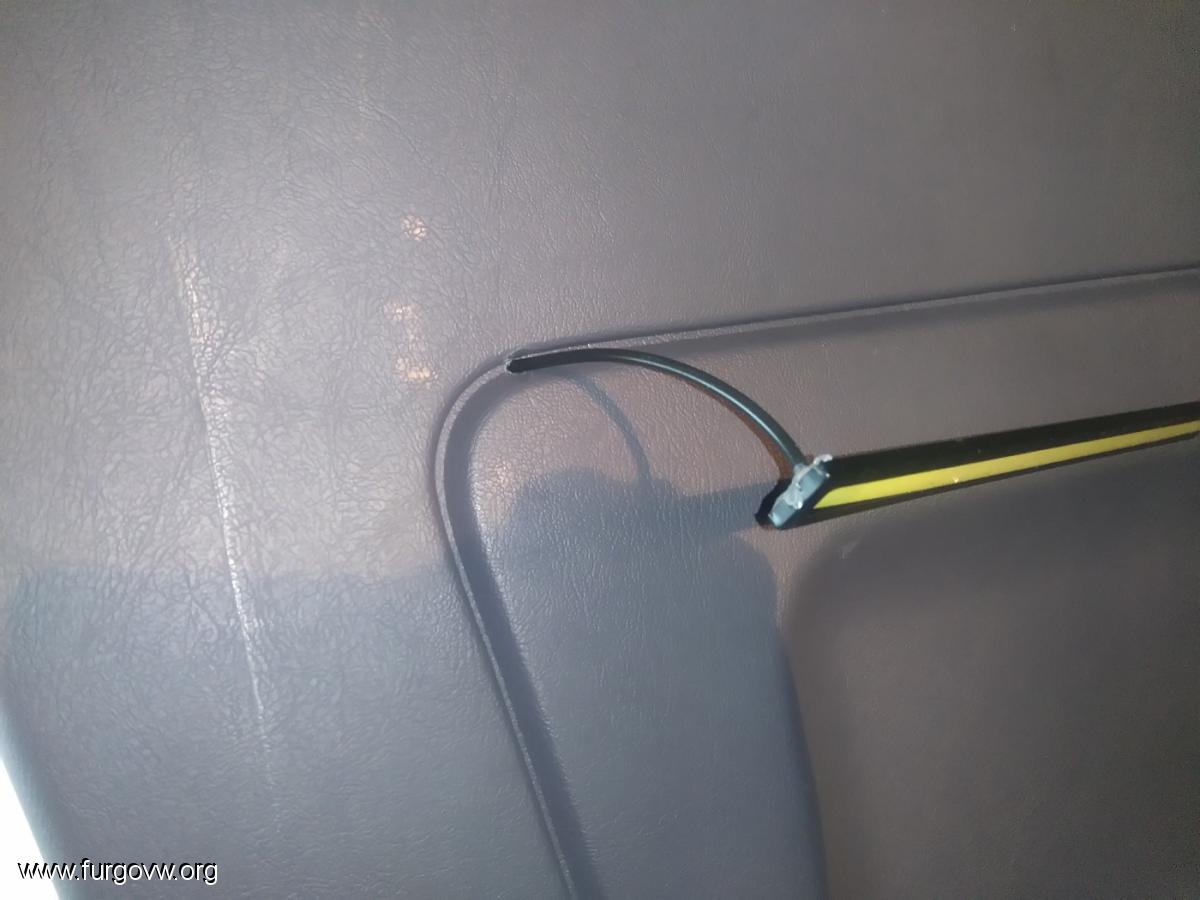

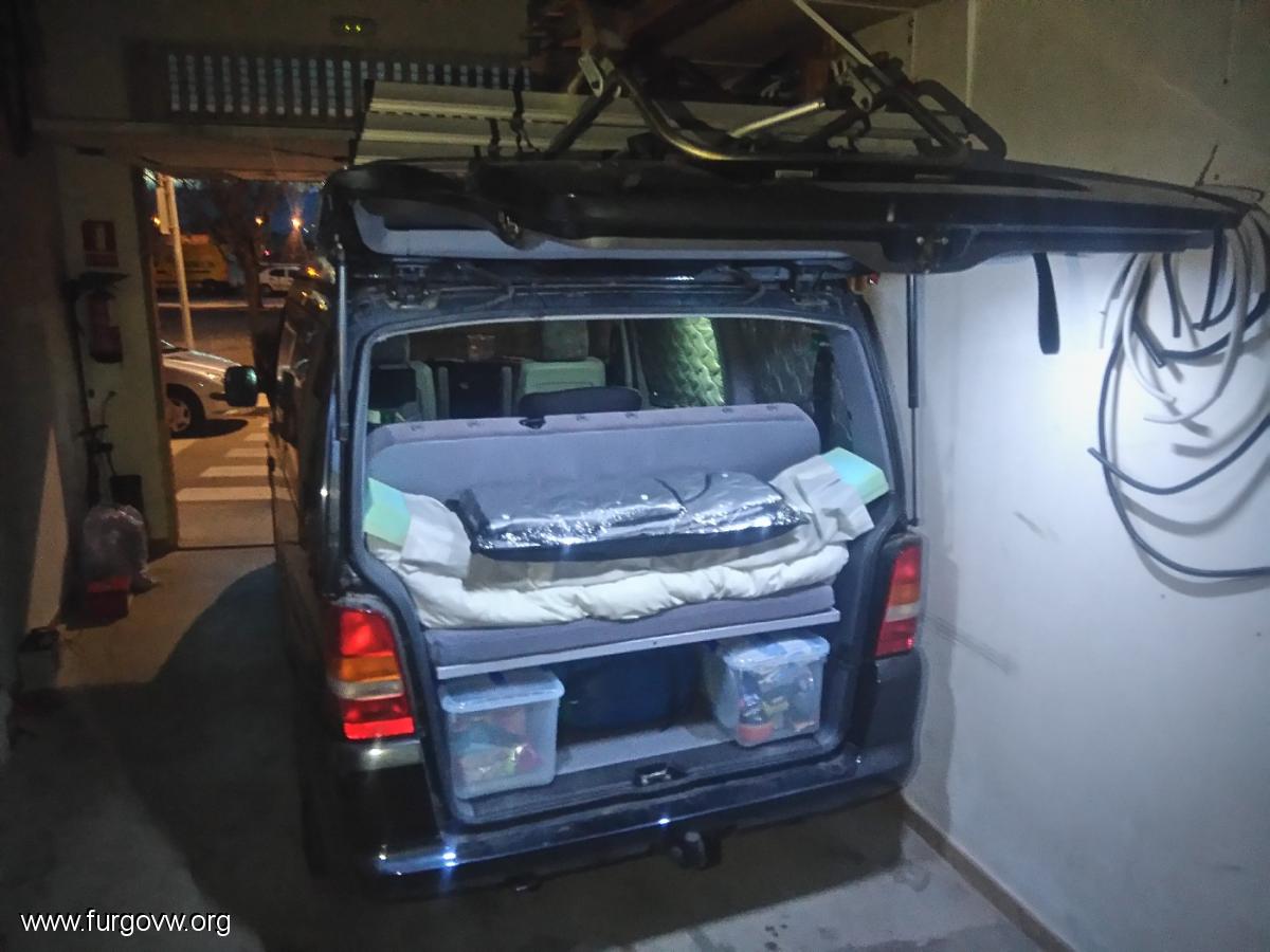

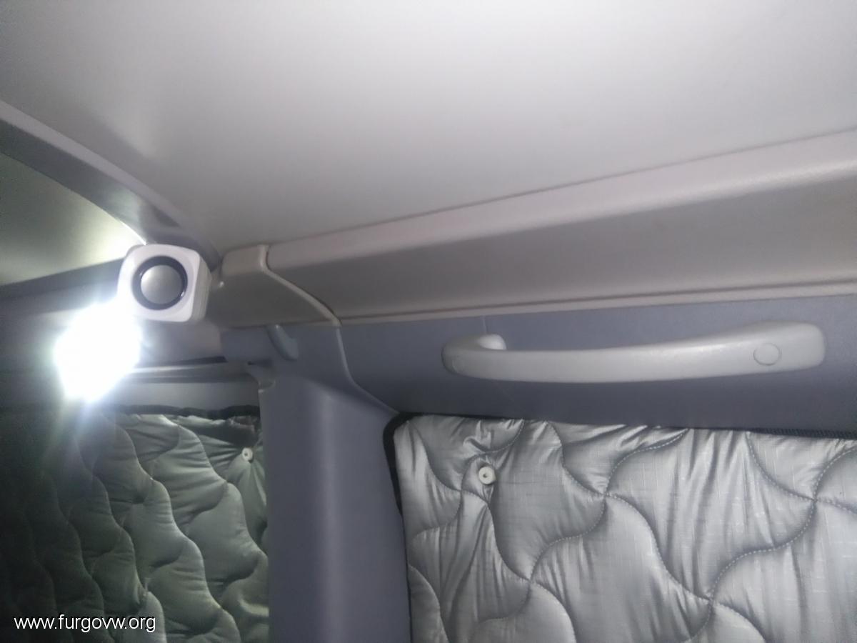

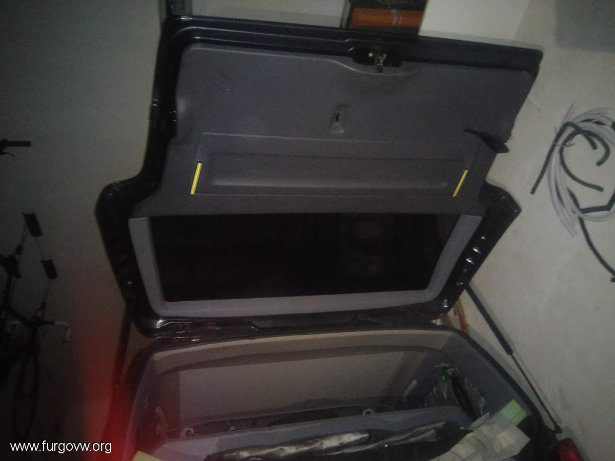

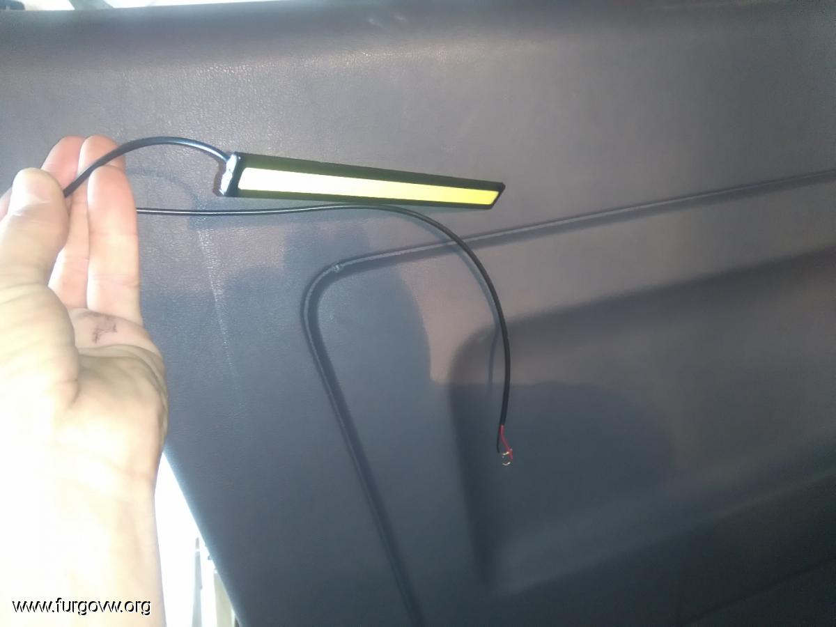

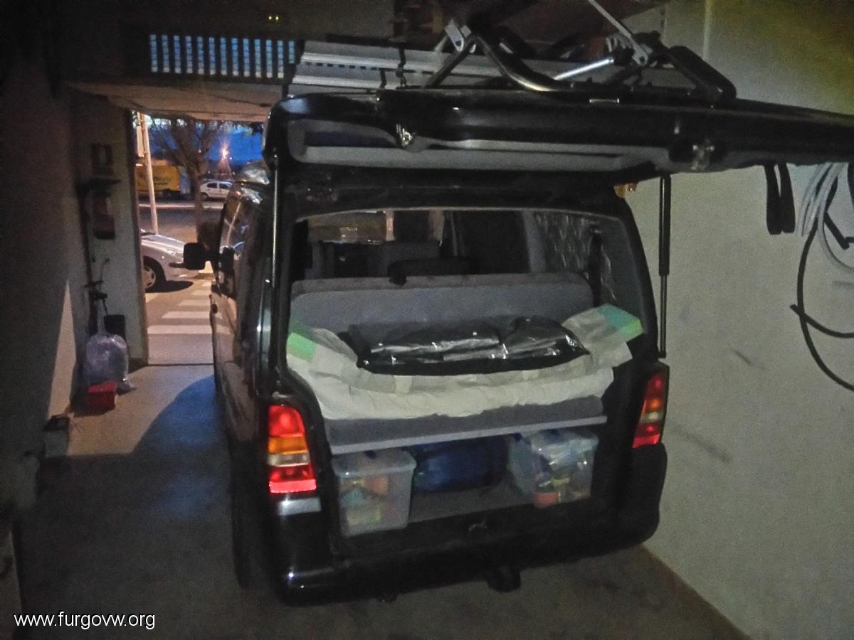

hola a todos pues aki os presento dos bricos de este finde que como era fiesta local el lunes pues me cundio bastante jejeje
pues como estava harto de ir a ciegas quando buscamos algo en el maletero , le puse dos barras de leds de un web xina de 7W, y ademas se puede hasta cenar debajo ... ahi va!!!

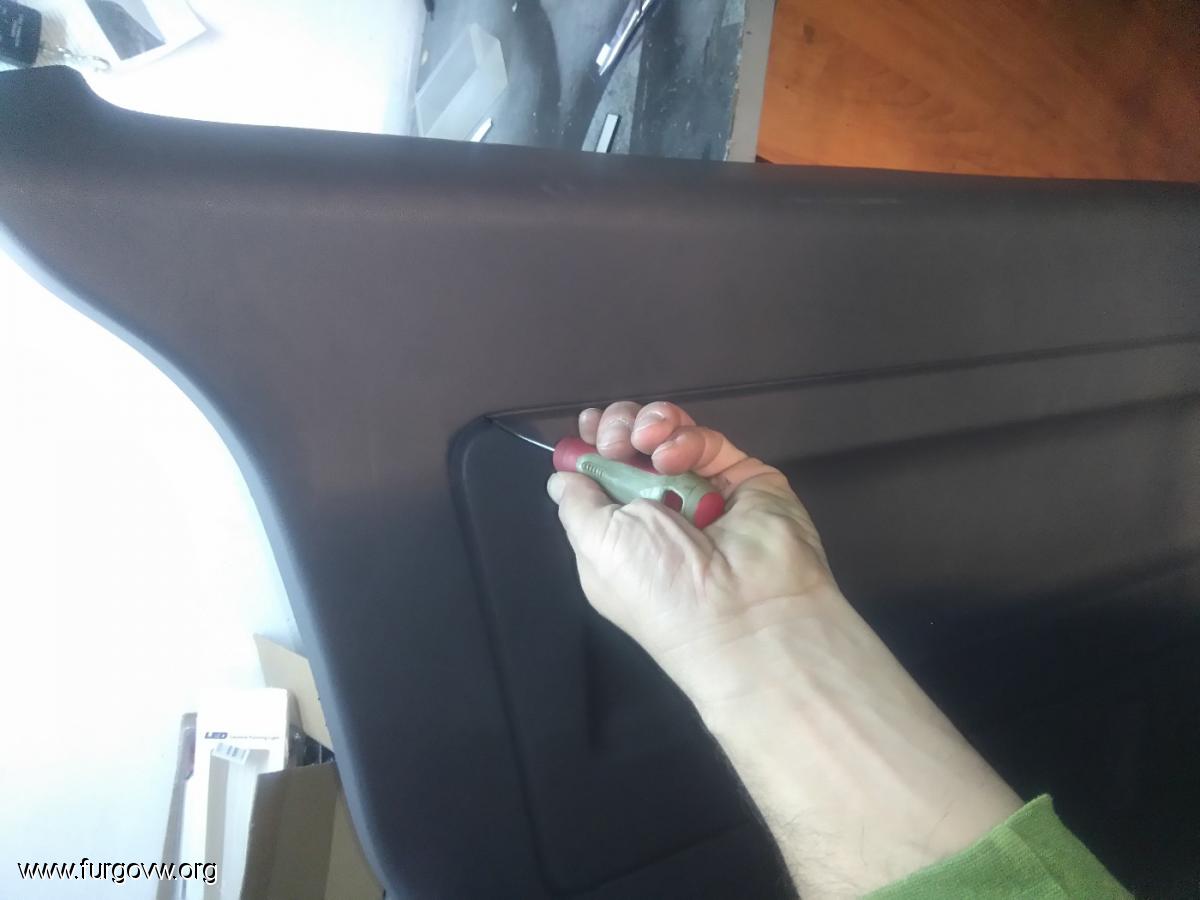

1- sacamos tirando suave pero sin miedo todo son garapas y si alguna se rompe pues se compran y listo, de hecho siempre deveriamos tener por si acaso, podemos empezar ayudando de un destornillador plano, luego ya ponemos el panel del porton en una mesa y empezamos

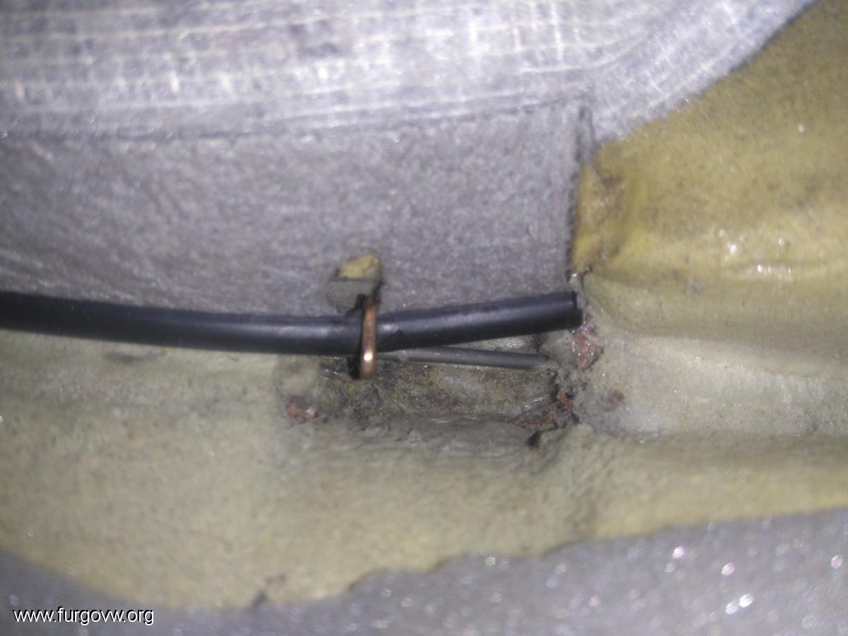

2- hacemos unos pequeños ajujeros donde mas nos plazca, yo mire de que no coinzida al cerrar por debajo de la cama por si llevo algun cajon duro , y evitar que se rompa
3- passamos el cable , limpiamos con disolvente ambas caras luz + plafon , en mi caso va pegado con doble cara , ya que la luz led no pessa nada
hacemos lo mismo en el otro lado y por devajo de la tela insonorizante que lleva de serie unimos albos positivos y negativos
4- perdi las fotos de desmontado pero como no todos llevamos techo igual...

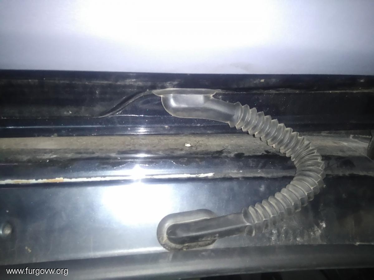

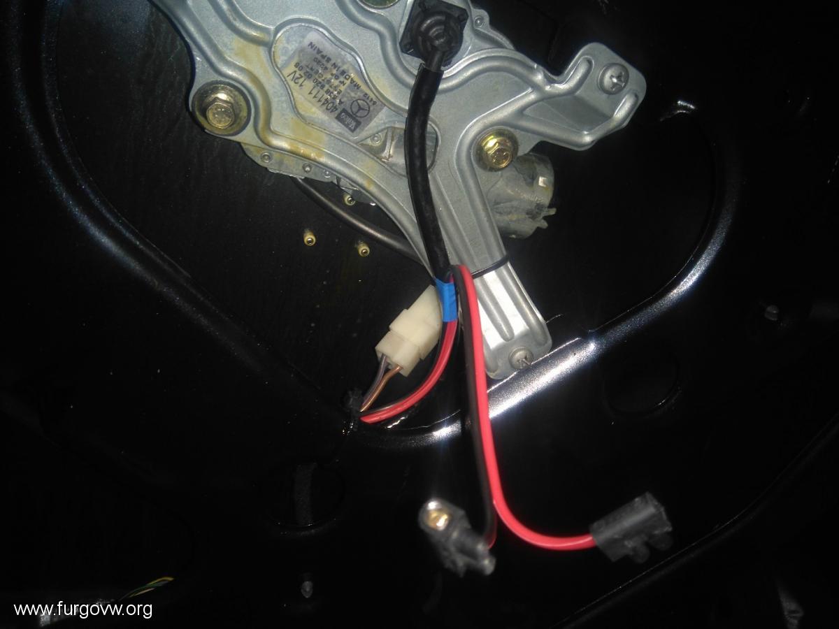

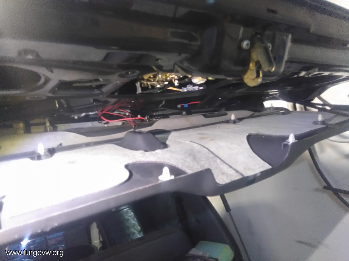

cojemos corriente del aplique de orijen con un tester comprovamos quando se abre el porton si da corriente o no en mi caso havia solo un possitivo y dos massas, con una bastara!!!

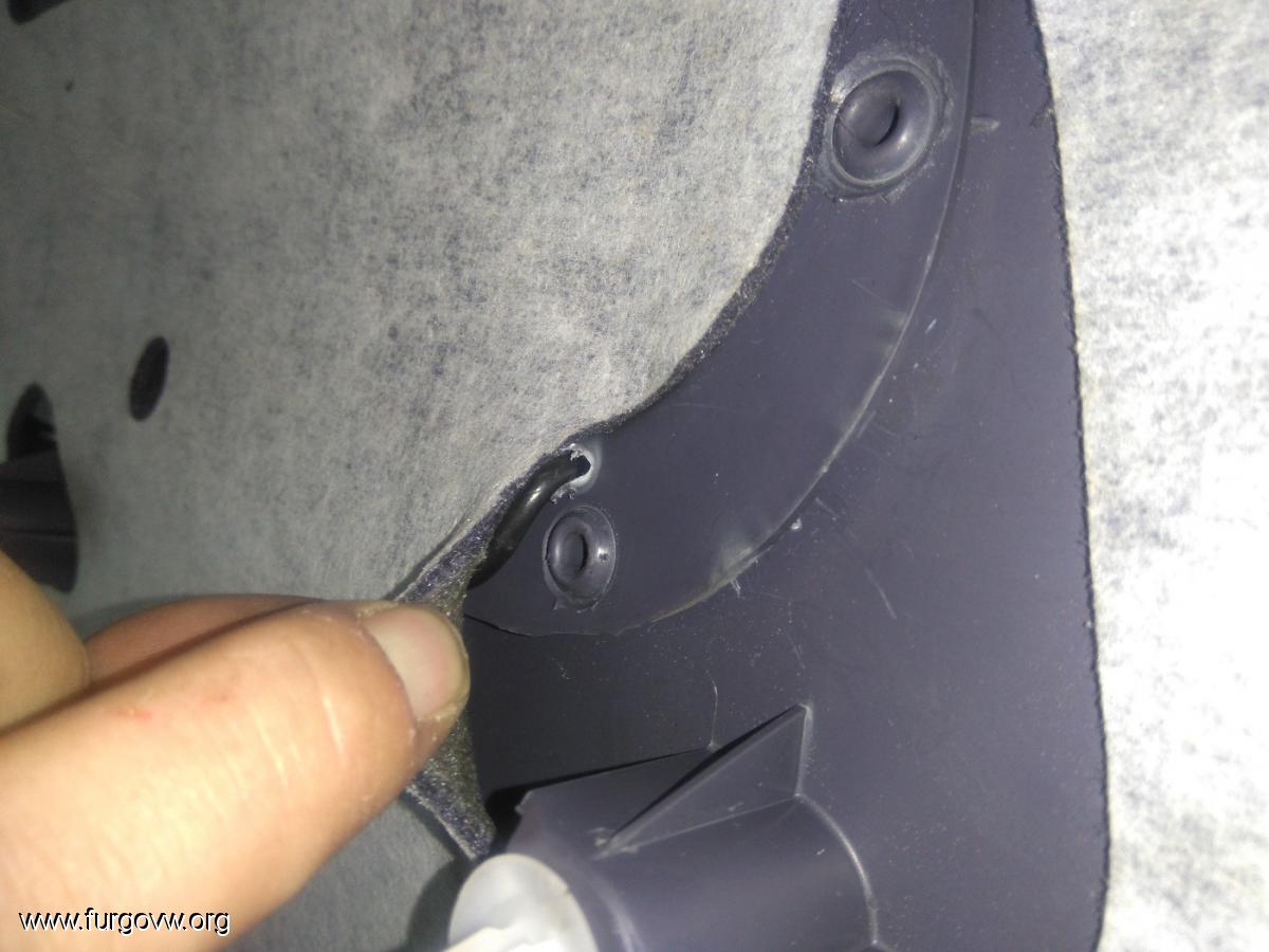

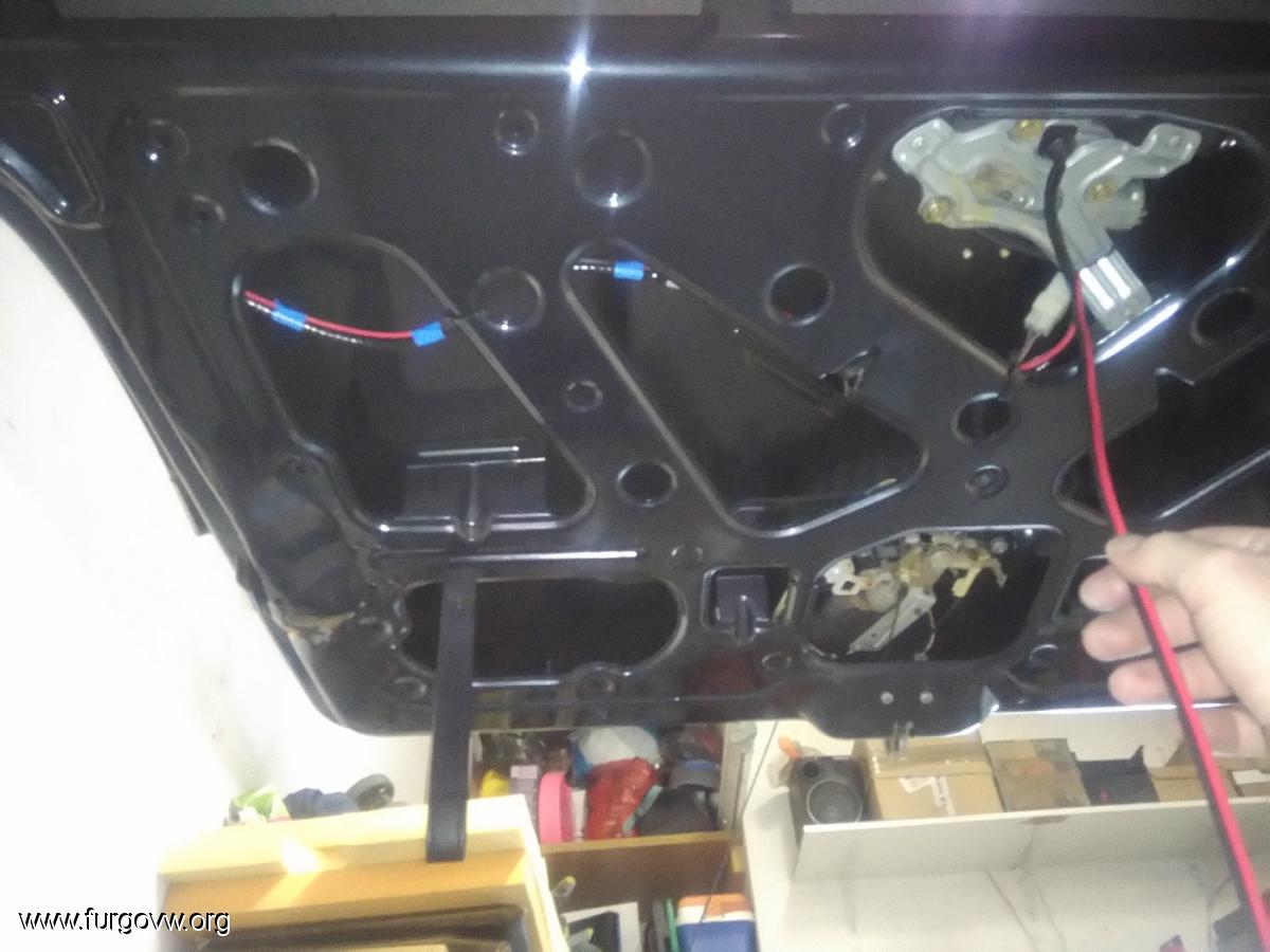

5-  sacamos 4 tornillos y nos sale la tapa trasera y por ahi veremos las mangueras passacables por donde nos hiremos al porton, podeis sacar de su sitio las mangueras y estirar los cables orijinales todo lo k podais para poder poner la mangura recta y passar mejor
6-  podemos sacar estas molduras , o simplemente como el cable no es muy gordo irlo embutiendo hasta llegar al plafon final
una vez ahi lo junte con el tubo de agua con cinta aislante o bridas
7- hacemos las conexiones pertinentes y listo
8- clikamos el panel otra vez y a disfrutalo!!!
aqui sin luz, podemos con el dedo cerrar el pestillo del porton y en 15 segundos se apagara la luz (quidado al cerrar el porton de no romper , antes deveriamos abrir con la maneta exterior de encima la matricula)
y ahora con luz de un frontal para que enfoque la camara y no dispare falx y la otra igual + las dos barras de led recien instaladas
espero que os guste , resulta muy practico si necesitais , la foto de la conexion os la quelgo, por cierto los de las F i Marcopolo encima del fluorescente de Westfalia tenemos de orijen cableado pareceser para otra lux de serie en otres furgos, podria pillarse de ahi pero lo vi despues y ya no fui a tiempo

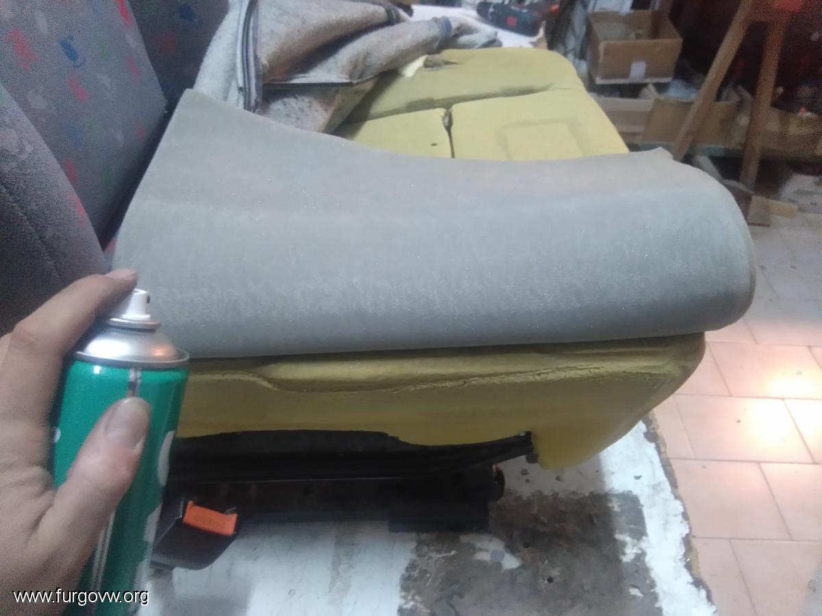

Y mi segundo es este , como tocava con la pierna al chasis del assiento al sentarme, y subir y bajar pues abri la tapizeria y repare y añadi espuma
1- sacamos el assiento del todo, solo lleva 7 torks

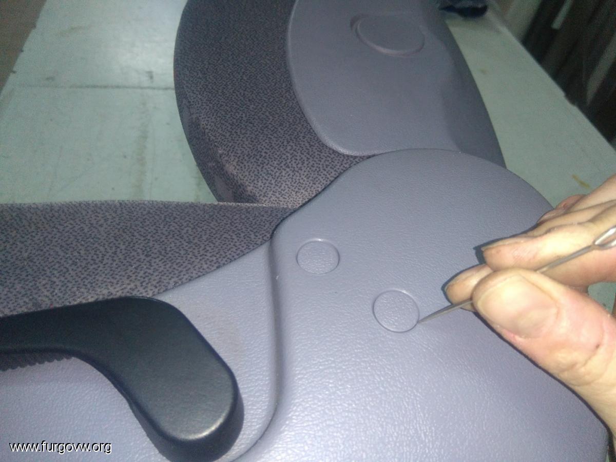

2- luego ya con el assiento encima del banco de operaciones empezamos sacando tapas, sacamos primero con una ajuja gorda o punzon todos los tapones, a algunos me toco punzarlos del todo para hacer palanca , pero no os preocupeis demasiado , ya que luego con un poco de calor se rejuvenece el plastico
3- y sacamos los tornillos
4-  las palancas de graduacion tambien van a pression pero yo no tuve agallas de sacarlas ni con utensilios especificos , quie sabe si el atiguo propietario las pego???
entonces ya con todo limpio sacamos por abajo todo el alrededor del tapizado , que es como una tira de plastico que se engancha volteada
5- con la espuma ya a vistas y con un corta alambres o cables vamos cortando todas las grapitas metalicas, para liberar la tapiceria!

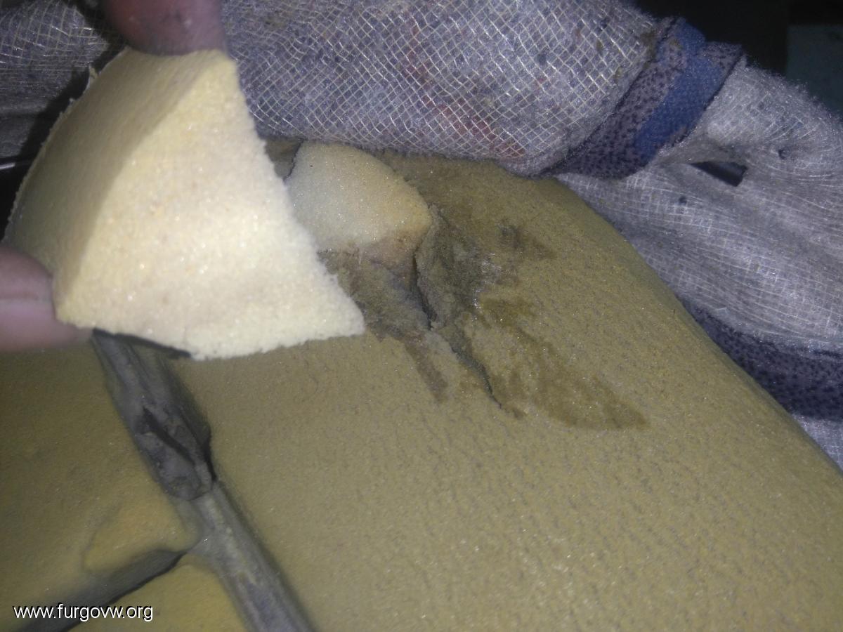

6-  con cola de contacto espray mejor llenamos el corte y pegamos trozos de espuma reciclador de otros assientos de coches de desguace, no vale la de tapicerias la tipica azul ya que es menos densa , una vez seco con una hoja de sierra o similar igualamos todo
[imghttp://www.furgovw.org/galeria/fotos/jere/dsc_03760.jpg]http://[/img]
7- con espuma de 5mm le ponemos una dos o tres capas segun lo aplastada que veamos la zona
8-  y con grapas y la tenaza correspondiente vamos grapando la tapizeria , podeis ponerle bridas de plastico
y para finalizar lo montamos todo y listo , por cierto si la espuma esta muy cortada podeis ponerle por abajo , en donde toca al hierro un refuerzo de lona o similar para que no se vuelva a cortar, o que tarde lom maximo possible
espero que os sea de ayuda, o atrevimiento jejeje
