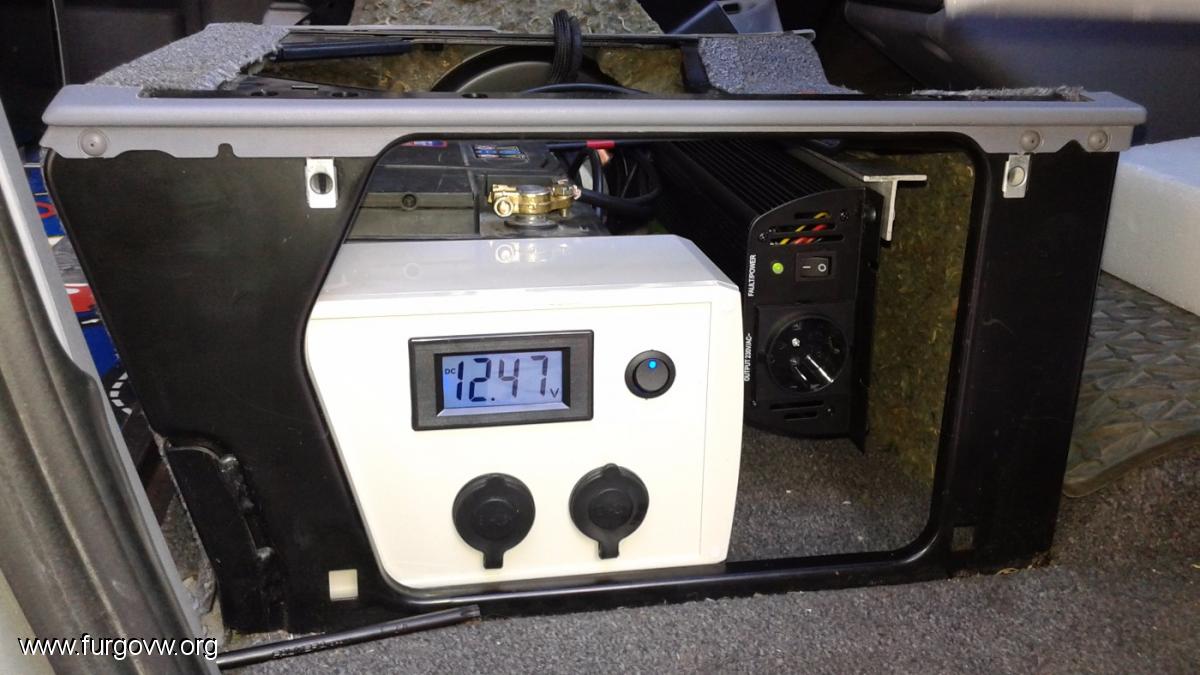

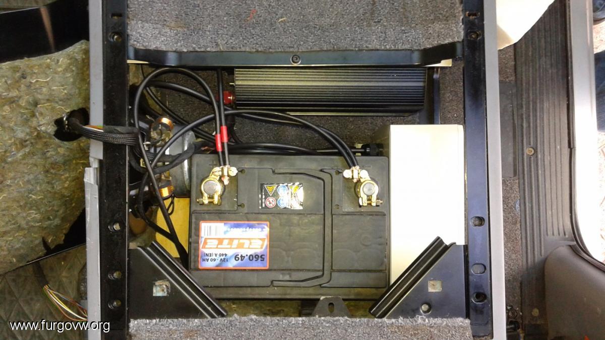

Cita de: gonzaloest en Enero 26, 2016, 18:46:18 pmMe interesa tu batería auxiliar  .meparto
Pues no me quedo mala ñapa...

Jovio, chulo está un rato  :o

Lo mejor es que funciona.

Pues todo lo necesario lo tienes en este completisimo brico:
http://www.furgovw.org/?topic=16027.0
Por lo demas, el rele y el fusible general yo lo coloque en el compartimento de la bateria principal (tendras que desmontar el asiento de piloto), luego, los cables los saque por la esquina trasera, los pase por la salida de aire hasta el asiento de copioto y los meti otra vez por la misma esquina pero del otro asiento, ahi hice todas las conexiones en la caja que ves... es una caja de electricidad normal comprada en un almacen de electricidad que hay en la calle santander... dentro hay un portafusibles y las conexiones. El interruptor sirve para encender el voltimetro y que no este siempre encendido y viene muy bien para ver si esta cargando la bateria y el nivel de esta. El portafusibles, el interruptor, el voltimetro, los enchufes de 12v, el rele y el inversor los compre por ebay. En general casi todo este material es barato por ebay. El rele creo que unos 50 euros, no me acuerdo muy bien... Es mas caro que el de dos patillas pero te ahorras la movida de sacar un cable al alternador, yo por lo menos no descubri un sitio mejor de donde sacarlo. Inversores hay un monton de distintos precios y potencias, mi experiencia es que yo apenas lo he usado pero bueno, ahi esta. Intente usar como inversor un SAI ya que en mi curro habia varios viejos pero ninguno me funciono, imagino que estarian cascados. Hay un hilo tambien sobre los SAIs como inversores, puedes buscarlo si te interesa. La bateria en principio yo no la compre porque tenia una de un coche que me habia quitado y aun iba, de hecho me ha funcionado durante casi dos años. Si la hubiera comprado hubiera elegido una mas grande y habria tenido que distribuir todo de otra manera. Hace poco la cambie porque no me aguantaba una noche con la neverilla que tengo de 12 v  y compre una del mismo tamaño por no cambiar la caja. La compre en baterias guiral, no se si son las mas baratas pero siempre las cambio ahi. Los contactos de la bateria los pille en norauto.
No se que mas decirte... si lo necesitas lo vemos in situ en la furgo, no es nada complicado y a mi por lo menos me viene muy bien, sobretodo por la nevera.

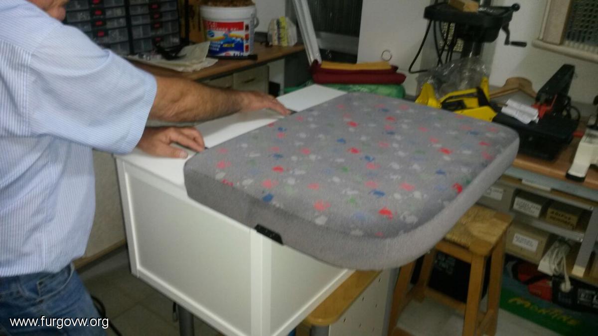

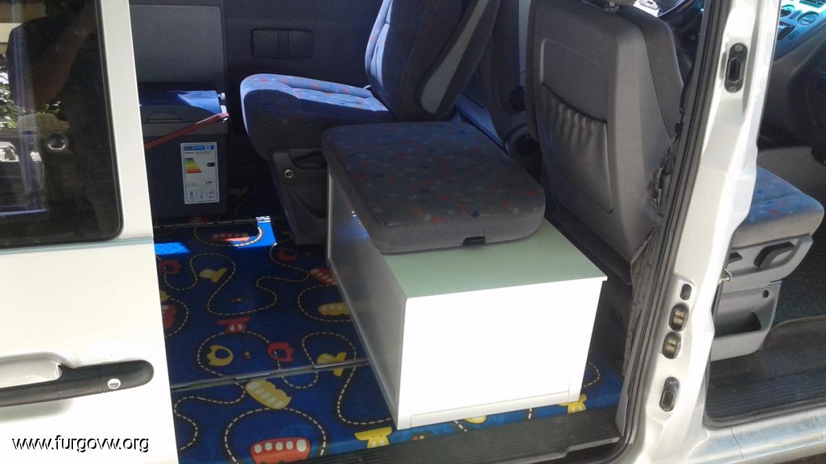

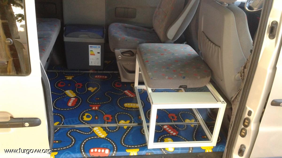

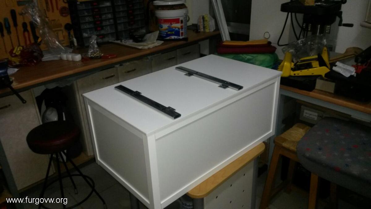

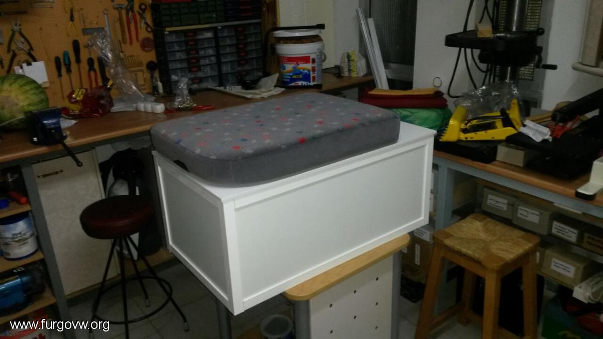

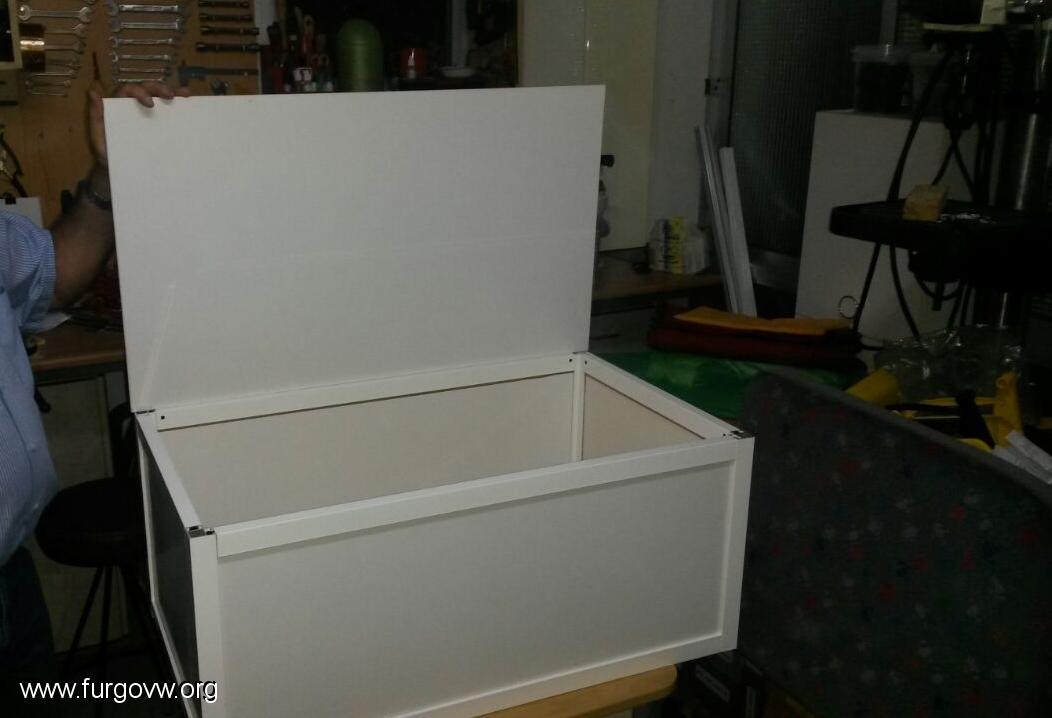

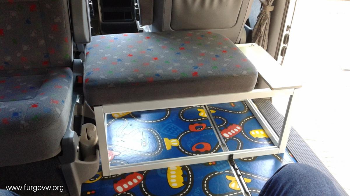

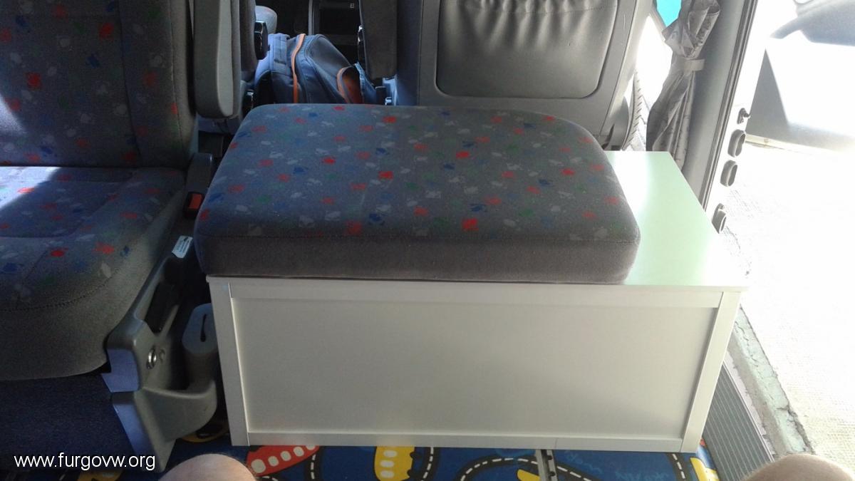

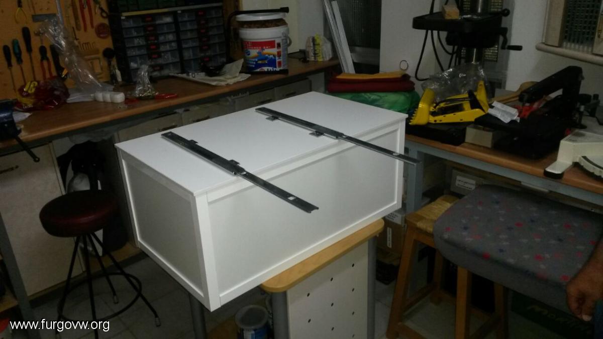

Y ya que voy lanzado os enseño el baul que me monte que tambien estoy muy orgulloso de el y me resulta muy practico:
No me convencia mucho lo del banquete ese para completar la cama que lleva la vito f. Me ocupaba un sitio muy valioso en el maletero y no era comodo salir a por el para montar la cama. Tambien habia pensado en que me vendria bien un baul asi que me hice uno con unos perfiles de aluminio y unos tableros, va anclado a la guia con dos tornillos y puedo quitarlo en cualquier momento muy facilmente. Ningun problema con la ITV. Le quite la pata esa que lleva el taburete y le puse una guias para que se desplazara hacia adelante, y ahi mas o menos teneis el resultado, yo creo que muy bueno, a mi por lo menos me resulta practico y hasta puedes sentarte en un momento dado.

A propósito Jovio, al igual que tu he aprovechado las guías para anclar los muebles, pero, he leído en el foro, que al ser espacio de pasajeros, los muebles pueden ir asegurados/amarrados, pero no anclados, así que aunque mantengo el anclaje, pongo las cinchas a modo de quitamultas. Tambien decir, que antes no llevaba las lingas, y algún GC se ha asomado en algún control y no me ha dicho nada, pero por si acaso....
