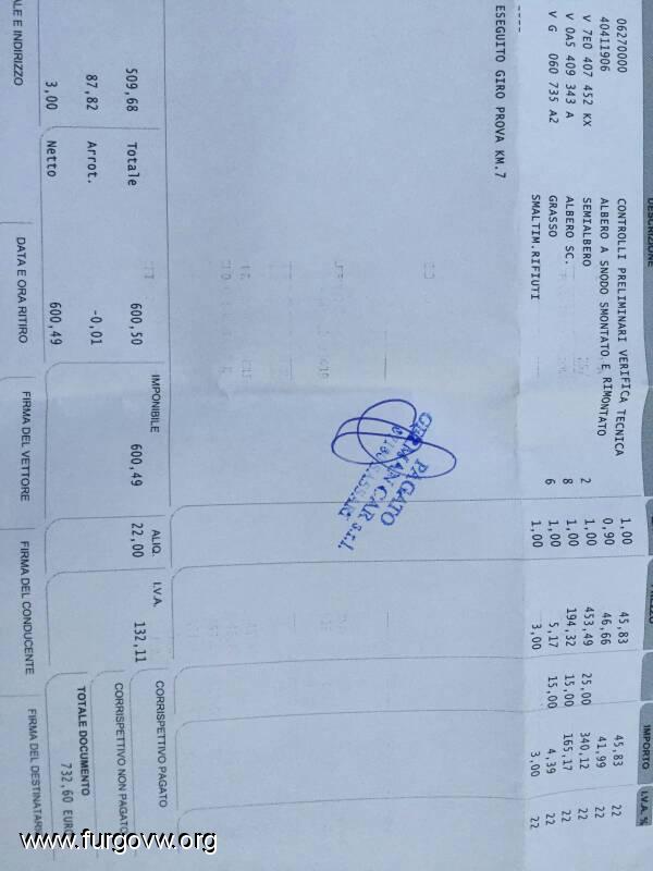

Aquí otro damnificado de vacaciones por  la preciosa isla de cerdeña,  mañana llega desde italia un palier para mi t5. Me cuesta la reparación en servicio oficial vw 1000 euritos, porca miseria!
Lo ocurrido fue salir de repostar de la gasolinera en primera y rrrrrrrrrrrr.. !!!
Me ha comentado el taller que han reparado esta averia a muchas furgos de todos los países! !
Mi palier ha petado con 120mil km y mi t5 es del 2007

jaime orbital
Esta es la factura,  me iban a cobrar 1000e pero mi mujer se discutió con ellos y nos ha quedado finalmente en 730e con garantía de 2 años en cualquier taller vw de Europa
Enviado desde mi GT-I9100 mediante Tapatalk
