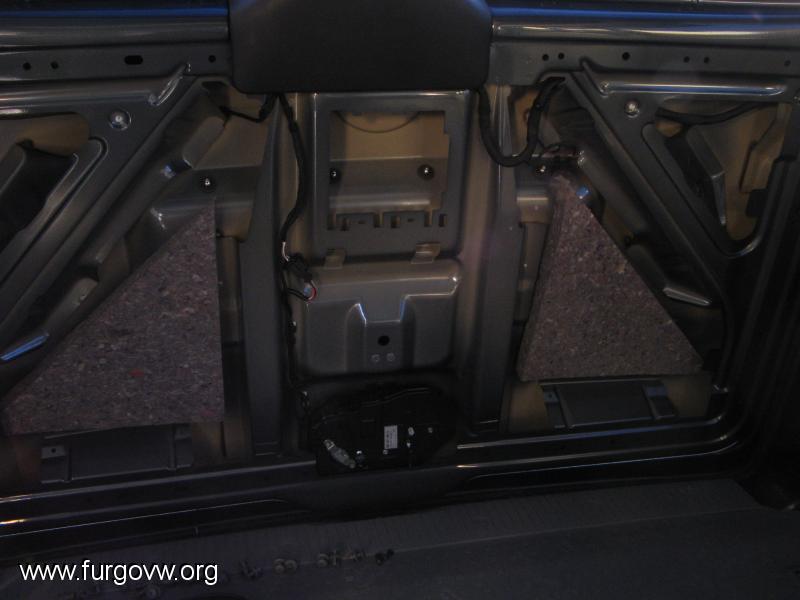

Bueno, después de dar la murga repetidamente al personal del foro con mis inquietudes bricomaníacas, por fín he aislado la furgo, así que no puedo por menos que pagar mi deuda mediante la contribución al foro con estas fotos.
Me fui al Leroy a por el famoso caloractif, que no tenían, pero tenían otro material idéntico, con menos m2 y el mismo precio  (debe ser la crisis) >:(. Son 10 m2 de 5 capas, que me han llegado justísimos para aislar los paneles laterales y el portón trasero. Después del brico me ha dado la impresión de que la furgo tiene muchos m2 para aislar.
Supongo que a los que os ha llegado para haceros aislantes de ventanas es porque pillábais el de 15m2. Yo ví en seguida que no me llegaría, así que opté por poner doble en casi todos los paneles.

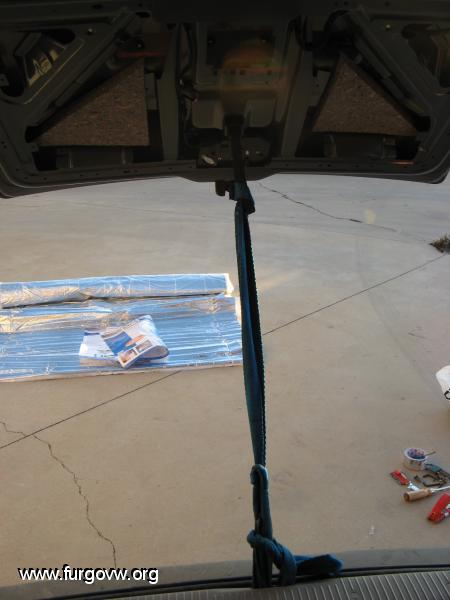

Con un poco de cinta de dos caras, cinta americana, unas tijeras largas y una grapadora (si no, se separan las capas y se trabaja muy mal) es suficiente para completar el bricofácil. Aparte llaves allen, destornilladores y puntas torx, un flexómetro, y alguna cosilla más que no me acuerdo. ;D
Este es el aislante:

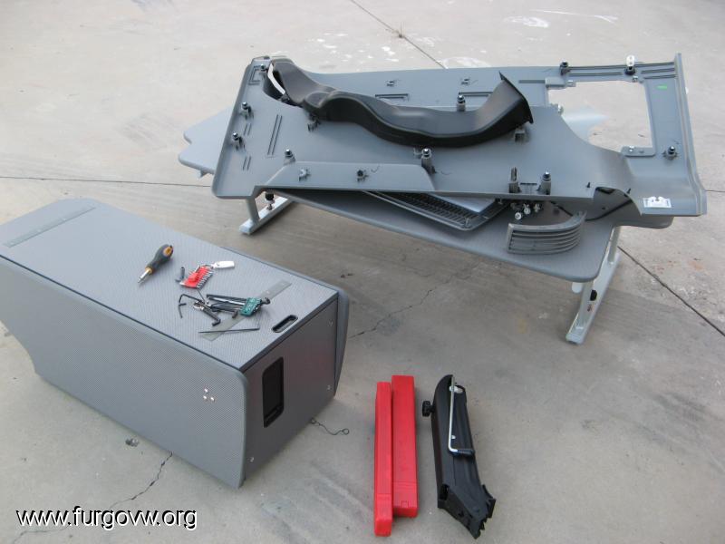

La Beach es muy fácil de quitar los paneles, con una llave allen pequeña vas quitando las grapas y con un poco de maña quitas las que no salen o se giran. Yo utilicé alguna punta torx para las grapas que no giraban bien (clavándola en el hueco allen). Si tuviera que hacerlo otra vez seguramente compraría alguna grapa extra antes, aunque no rompí ninguna, pero te puede pasar.

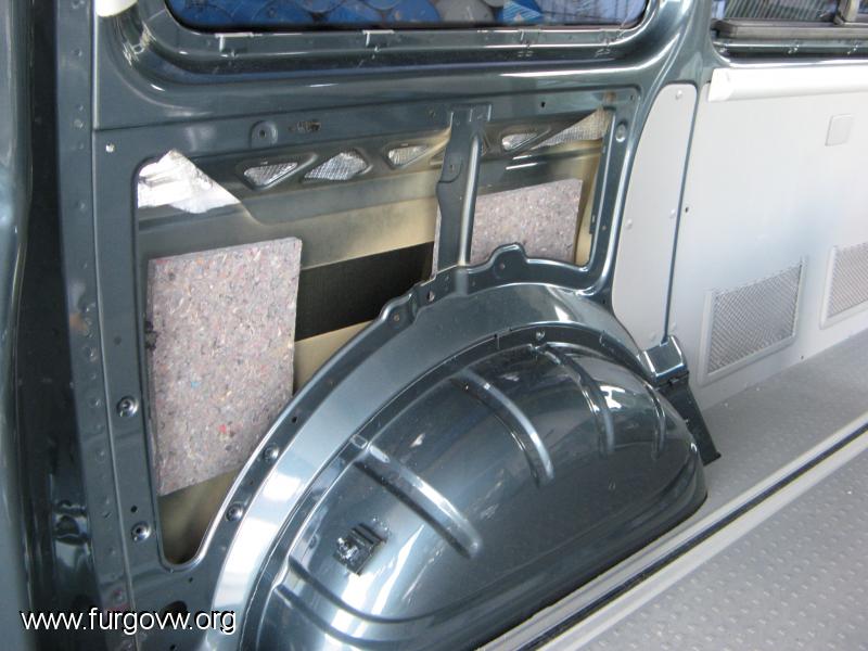

Mas jodido es quitar el panel de la rueda trasera derecha, que hay que andar tirando y se rompen las grapas (yo me cargué hasta una guía de plástico del panel, se ve en la foto).
Aquí el cajon de la Beach y el tablero -cama quitado y el único panel chungo de quitar (el cajon y el tablero salen con unos pomos roscados que van encastrados en las guías, muy fácil - para el cajón, contrariamente a como dice el manual, que según el mismo parece que tenga dos pomos, hay que quitar las tapitas de la guía y sacarlo hacia delante, ya que sólo tiene un pomo en la parte de atrás, lo de adelante es fijo y es lo que hay que llevar hasta el hueco de la guía para sacarlo-)

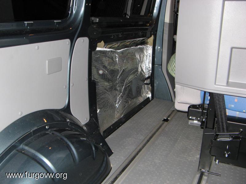

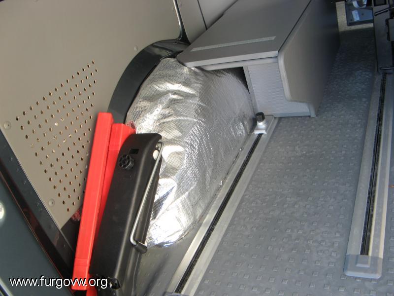

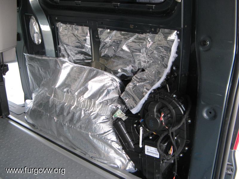

Este un lateral antes (bueno con un poco de aislante, ya que hay huecos y nervios de la furgo donde he metido aislante enrrollado o como he podido, no me parecía buena opción la de meter espuma de poliuretano, ya que si tengo que pasar un cable luego estaría perdido).....
Y después...(he aislado también el paso de rueda, luego como encima va el tablero-cama no se ve nada, y lo que importa es aislar)

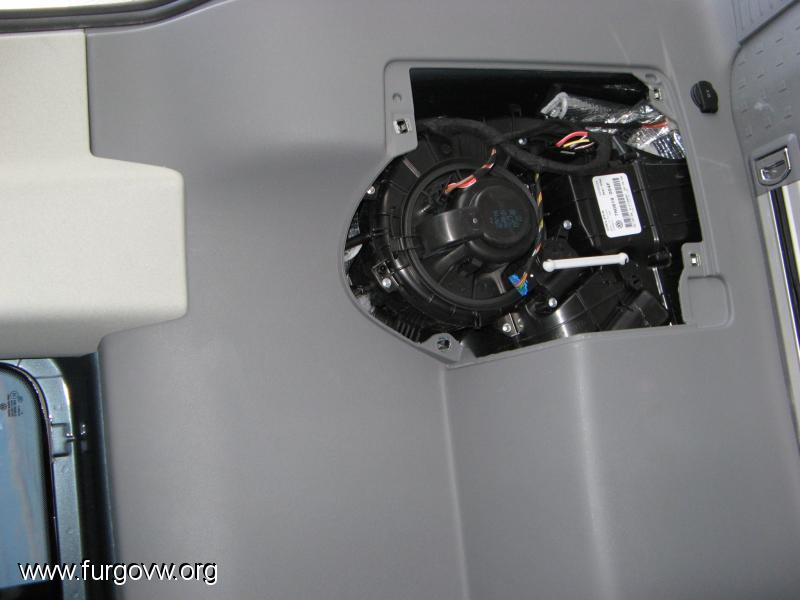

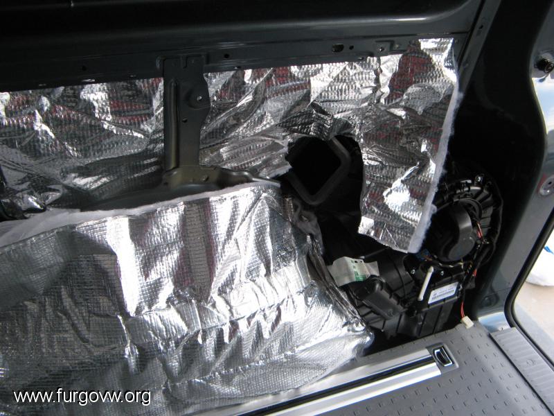

Este es el otro lado, que lleva un ventilador para la parte trasera ¿llegarán tubos del aire acondicionado hasta aquí atrás? me extraña... ¿y cómo calienta?¿son resistencias?¿un intercambiador con los gases del escape? La investigación es lo mío ;D
Otro lateral sin terminar...

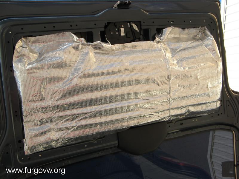

El portón trasero lo até con eslingas para trabajar más cómodo

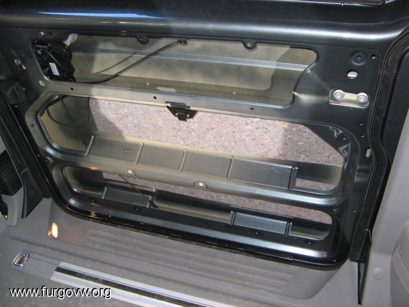

Esta es la puerta corredera, la de la mesita integrada. Sale muy fácil, sólo hay unos tornillos torx en la parte inferior y lo demás grapas roscadas de plástico. Después tirar un poco para afuera, ya que hay dos grapas de las interiores.

Hola Terray, está muy bien, gracias por las fotos ,siempre nos ilustran, sobre la maquinita esa trasera a la derecha, creo que es el canal de aspiración y evaporador de la calefación trasera,
En la foto del porton trasero parece que no llevas la apertura trasera interior de dicho porton, por lo menos no lo veo, tu puedes abrir el porton desde dentro?
Sobre los click del porton que te faltan, estoy seguro de que es así, se le han olvidado colocarlos. Un saludo

hola, el portón no se abre desde dentro (de momento, porque si veo que es buena cosa igual lo preparo).
En cuanto a las grapas esas pues las reclamaré a la VW. gracias.

Hoy al mediodia, he terminado de aislar la furgo ( VW T5 ), he usado el mismo material que tu, pero primero puse una capa del aislante de Leroy Merlin ( Reflex MC5 ) una doble capa de "plastico de burbujas" ( 7 Euros/10 mtrs ) y encima otra capa del de Leroy Merlin.
Todo sellado con cinta adhesiva de aluminio.
Despues de haber consultado un monton de web de arquitectos, empresas de aislamiento, web de materiales, foros, etc, creo es una de las mejores soluciones para el aislamiento térmico y acústico.

Yo también me carge el mismo panel el trasero del ventilador-
Referente a este ventilador que comentas que no sabes como va. Por debajo de la furgo llegan 4 tubos de aluminio,dos de los cuales entran por debajo del ventilador de plastico, esos son los de aire acondicionado, y los otros dos de calefa entran por la aleta.

Respecto a lo de la apertura del portón, te lo recomiendo. Es muy fácil, muy barato y muy útil. Yo lo hice así.
vaya, pues lo que es la calefa de ese ventilador funciona, pero he puesto el AC y no sale nada de frío, de hecho si no pongo también el ventilador delantero no se enciende el led indicador. ¿estará jodido o es otra de las "mejoras" de la Beach? :-\
