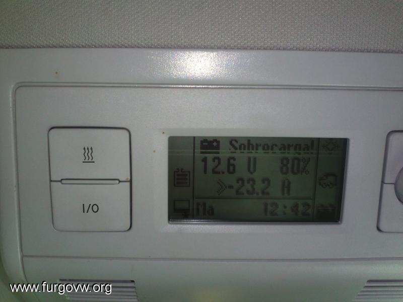

pues listo,esta hecho.Pero me temo que no funciona :-\ me cago en la p...
Enciendo la centralita y aparece esto totalmente fijo
antes por lo menos alternaba normal y sobrecarga pero ahora se a quedado asi.Lo peor de todo es que ni si quiera llevandolo a la vw se si lo arreglaran por que esos saben acerca del tema bastante menos que nosotros.De todas formas,esto que aparece en la centralita lo que es,es una lectura erronea no?no pasa nada por andar así?e probado frigo,calefacción... todo OK pero el mensaje de sobrecarga,me mataaaaaa .joder

Iba a escribir eso mismo... que borres los posibles errores de la centralita. Yo como te comenté ayer, fue cambiar la pieza del shunt y desaparecieron las lecturas "extrañas" y eso que no estaba tan ennegrecida como la tuya...
Otra opción sería que vayas soltando uno a uno los fusibles y observando qué pasa en la centralita, de forma que puedas determinar si alguno de los elementos (frigo, iluminación, etc..) es el responsable de esas lecturas  :-\

eneko
es que en cuanto ves algo raro en la centralita lo mínimo es mirar errores.. resetear.. y resetear a lo bestia soltando el cable....
vamos.. eso es más fácil que soltar la nevera u otra cosa... es lo 1º que debemos hacer siempre que falle algo sea lo que sea... la centralita es un pequeño ordenador que también se puede quedar colgado...

estoy de acuerdo resetea y si no desmonta que es un conector que sale con la mano  :roll:
oye, la tensión y las medidas te varian o siempre está con el mismo dato?
si está siempre con el mismo dato, es una locura de la centralita, que se soluciona reseteando o eso espero
yulmis
ayer las lecturas me variaban,pero hoy se quedo fijo >>-23 A  y el mensaje sobre carga parpadeando
