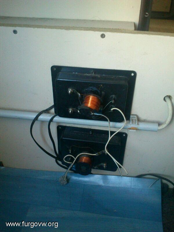

A ver si me podéis ayudar. Mis conocimientos de electricidad son nulos y no tengo ni la mas remota idea que es esto, la furgo es una MB 207D
comparte pared con la nevera pero no se si tiene algo que ver.
Esta en el arcón de debajo del asiento que va delante de la nevera.
Si alguien me puede ayudar lo agradecería.
Nandoneta
Son como unas bobinas que accionan un eje, cuando se le aplica corriente, igual pulsan alguno interruptor o mecanismo que hay detrás.

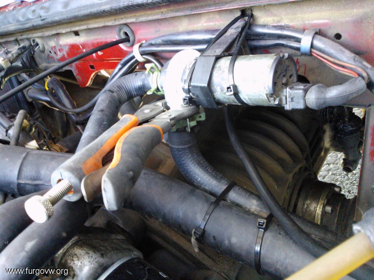

hola,
alguien puede aclararme que es esto , para que sirve y como puedo comprobar si funciona???
gracias
miguelscsc
Es una segunda bomba de agua, segun me dijeron a mi, yo cambie la mia en una T4 va debajo del radiador, no se como puedes comprobarla
haizkolari
es la bomba de recirculación de refrigerante ... salta a los 105º  ... se comprueba conectándole 12v directos, aparte tiene un sensor que controla cuándo debe saltar si está mal la bomba no salta, está en el tubo de salida de refrigerante de la culata o el de salida hacia la calefacción

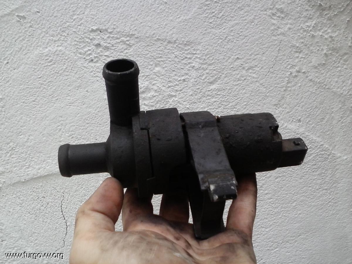

Es esta bomba ( en los motores 1.6 TD JX de las VW T3 ) :
Más información aquí :
http://www.furgovw.org/index.php?topic=27604.0

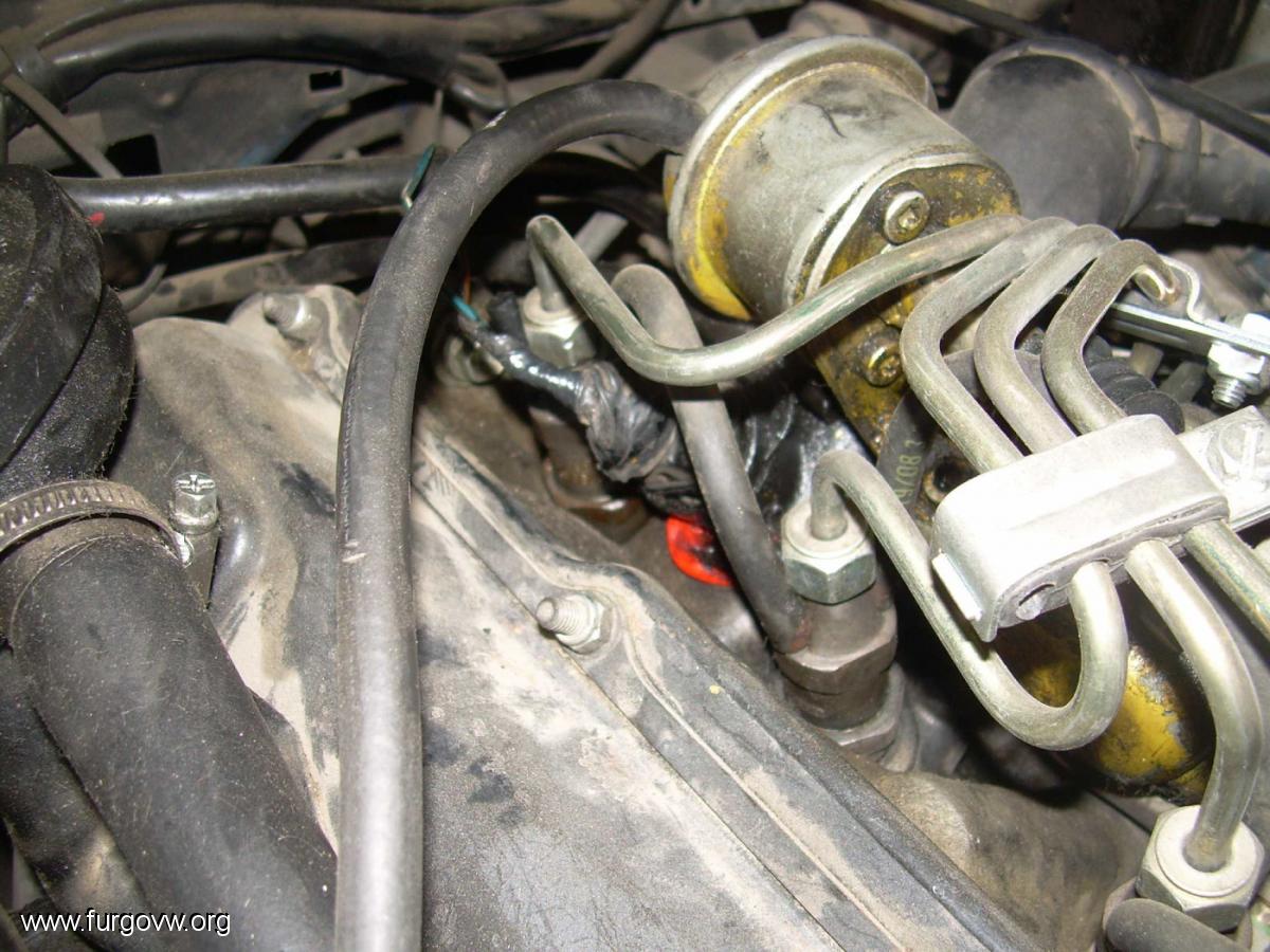

Hola a todos los foreros. Os pido ayuda para intentar adivinar que es este conector. Hace unos días que el sensor de temperatura que me pusieron en el taller en lugar del original no sube de 75 grados, flipante. el motor es un jx 1.6 diesel con turbo. El sensor es que esta entro los dos inyectores que se ven en la imagen. Gracias.

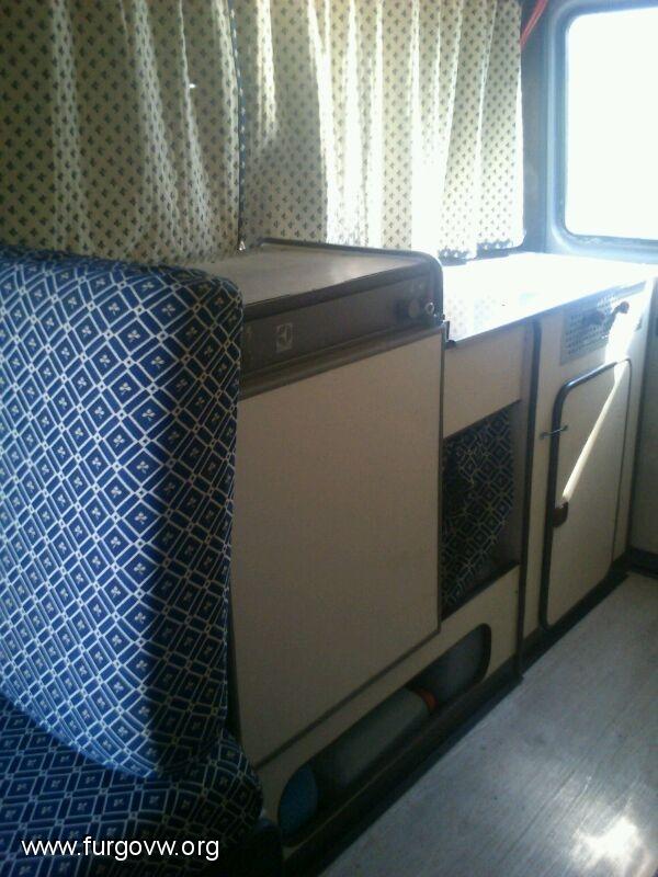

Hola

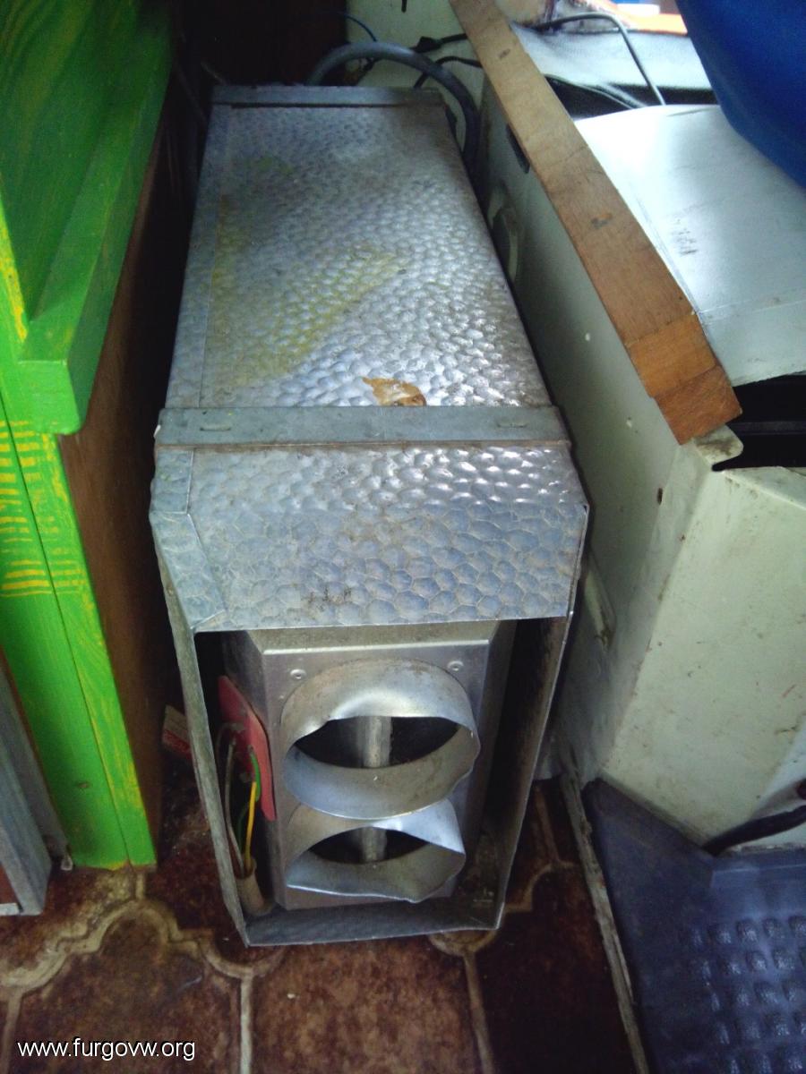

tengo nueva T3 desde hace poco.
en el compartimento de vivienda está instalado este cacharro.
sé que es la calefacción, pero me gustaría saber si alguien ha visto alguna parecida y si sabéis como funciona (a gas?12 v? 220? todo?)

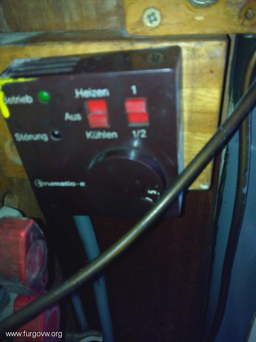

tiene este interruptor.
he intentado encenderla tirando de la batt, y sale aire, pero no sé si para que salga el aire caliente deberá estar conectado al gas (tengo que revisar toda la instalación de gas antes de encenderla).
a ver si alguno de vosotros sabe algo de esto :)   gracias!

Cita de: VANCOOK en Agosto 14, 2013, 19:15:58 pm
Eso parece un condensador de FLUZO,
cuidado a ver si saltas al hiperespacio
Jeje
VANCOOK
¿condensador de Fluzo? lo siento pero quede como estaba, ¿ me puedes explicar algo más?
