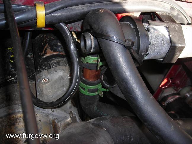

... bueno, este fin de semana me he hecho un viajecito corto y dándole un pelín de caña... y la verdad... despues de haberme chupado bastante líquido del vaso de compensación que le faltaba, la temperatura ha ido ok ... bueno... que sin problemas... de todas maneras intentaré buscar alguna bom bita de esas y conectárselo de nuevo... porque supongo que no podré desmontarla y ponerle una goma nueva por donde perdía ¿eh?
... ahí van unas fotitos de como me hicieron el empalme e indicopor donde perdía el líquido:
ahí se vé el empalme que me han hecho (con tubo de cobre  .confuso2 ) :

... ya he ido a algún desguaze y no tienen este tipo de bom bas  :roll:
... el tema es que abrirla para repararle la posible junta que este cascada en el interior no es muy viable porque no tiene tornillos, está cancelada totalmente... me pregunto si alguien sabe de algún producto que pueda hacer de "envoltorio" (alguna pasta o pegamento) para poder taparle la fuga exteriormente.... la fuga es pequeña... si hubiera algún producto que la estancara totalmente y que fuera resistente a la temperatura del anticongelante.... podría ser la solución  :roll:
... ¿alguien sabe?
