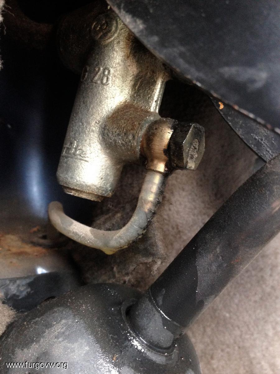

El otro día empezo a fallarme el embrague. Viendo el foro e indagando por la furgoneta me quede a cuadros al comprobar que casi no tenia liquido de frenos. Segui investigando y esto es lo que pierde. Esta detras de la columna de dirección. ¿es facil de cambiar? Un saludo
underesis
Es el bombin de embrague.
Cambiarlo es soltarlo y poner el nuevo,despues rellenar y purgar.
Si no te ves capacitado vete al garaje que te cobraran poco por la mano de obra.
De todos modos si indagas en el foro creo que hay algun hilo donde explican como cambiarlo.
streetmachine
IMPORTANTE, desmonta el tapizado y limpia bien todo por que ese liquido se come todo lo que encuentra a su paso, la pintura la decapa y deja la chapa sin protección...
