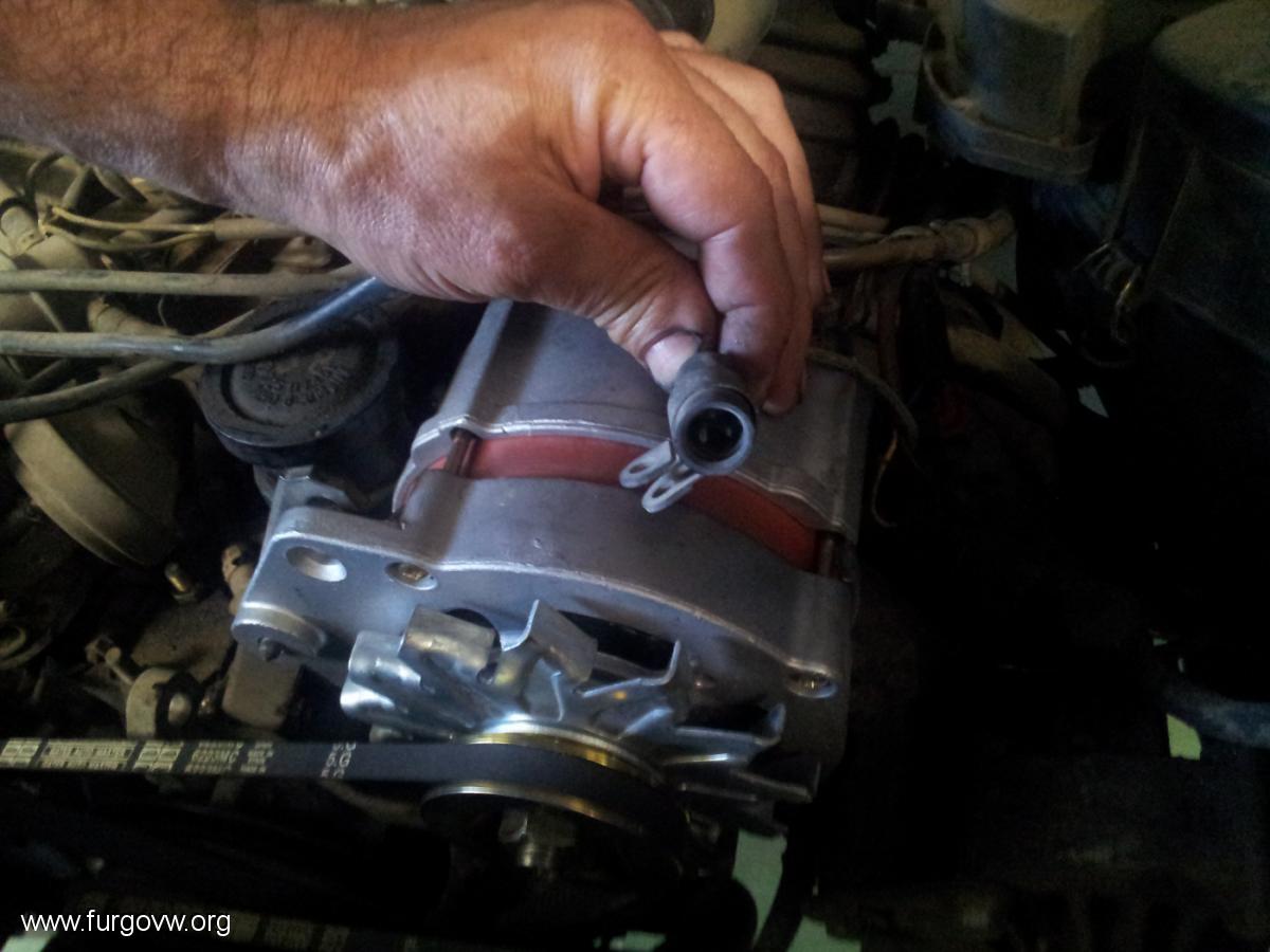

Esta conexión  ??? Es una 2.1 motor DJ. Al cambiar el alternador la he visto y no sé donde va. Gracias

es la conexión del sensor(transmisor) del punto muerto superior ... supongo que con alguna maquinita específica de la vw se debe hacer el calado correcto del encendido o igual con un polímetro puedes averiguarlo cuando varíe su resistencia o igual genera un pico de voltaje tipo 0v, 2v o así ... prueba a ver ... no va conectado a nada se atornilla al alternador simplemente

Muchas gracias....
