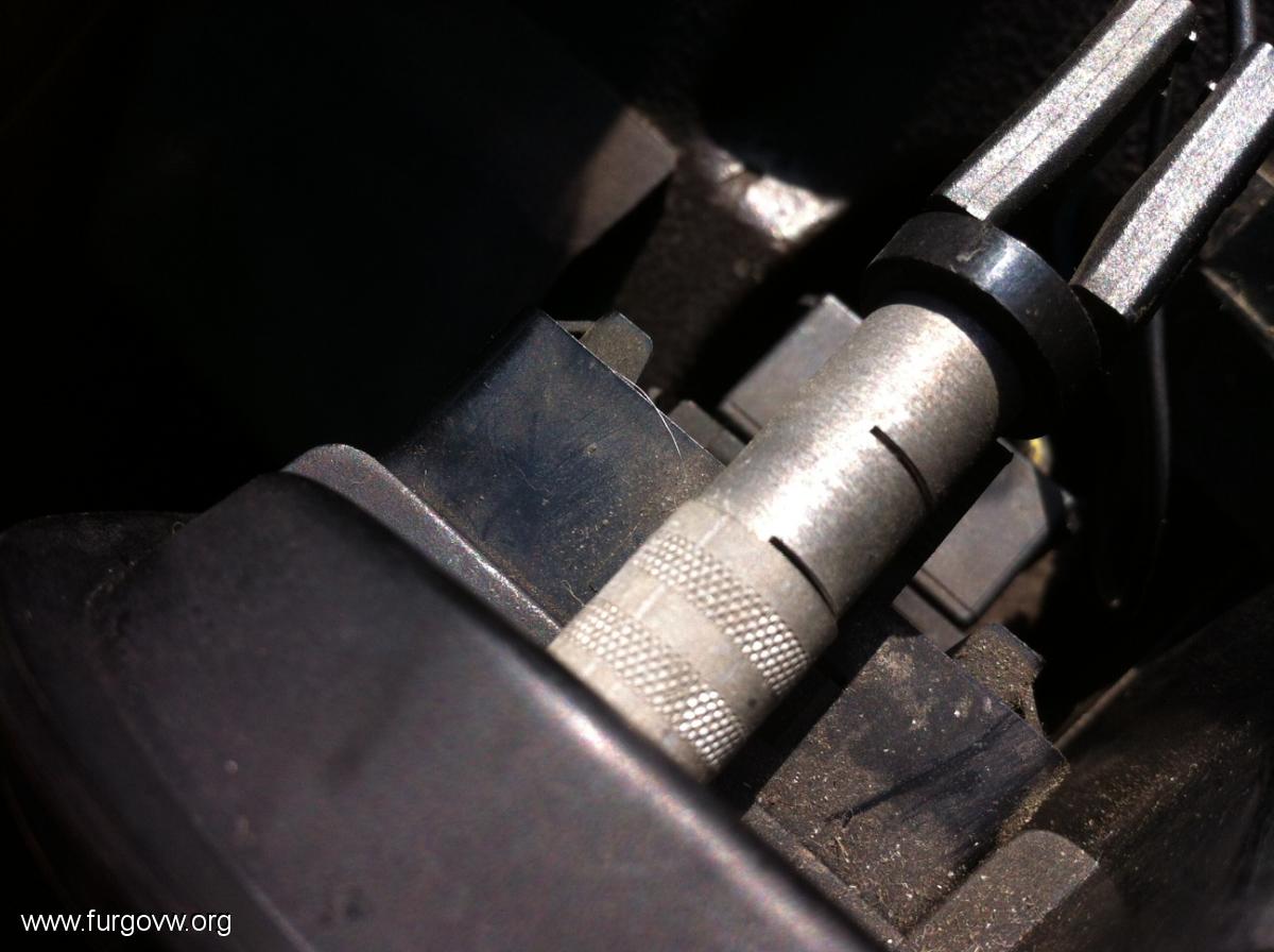

Al montar la furgo, pensé que me sobrarían más piezas. Tengo una piezas color marrón Westfalia, parece que rompió el eje interno, y da la sensación de que es para girar algo... Qué es?
doctorWHO
Buenas Jake Orth, esa pieza tiene toda la pinta de ser la llave del mismo grifo de la cocinilla...

Gracias por la respuesta, Who!
Pensaba que podía ser porque mi grifo parece otro del original, sin rosca, con un interruptor de activación. Pero viendo la foto de una cocina Westfalia original, veo que la llave del grifo es achatada, y ésta que me encontré es más alta...
Más respuestas?  ???
doctorWHO
Pues yo juraría que esa es la llave del grifo...

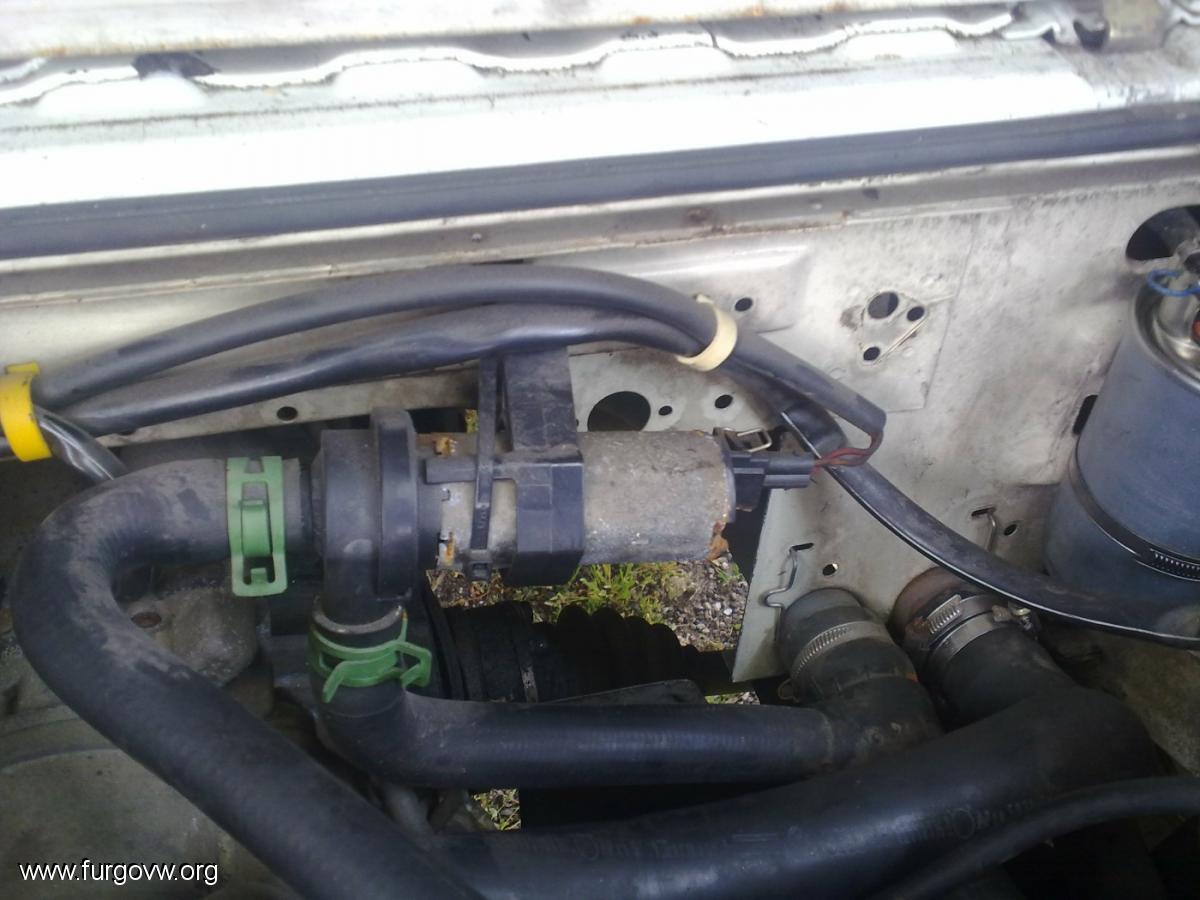

Lo dicho alguien sabe decirme que pieza es esta?E mecánico me dijo que la fuera buscando que estaba algo tocada? Me suena que fuera algo de la calefacción? Gracias.

Puede ser esta?
http://es.serial-kombi.com/volkswagen-transporter-1980-1991-bomba-de-agua-electrica-suplementaria-bosch-1600cc-td-1980-1991-N311033.html
Vaya pelo que tiene. Alguien sabe si la montaba el golf o otro modelo para buscarla en algún desguace?
Gracias.

Eso es la bomba de agua que se activa cuando, con el motor muy caliente y parado, continue funcionando durnte un rato el circuito de refrigeración del motor y no se achicharre nada.  Tendrias que oír como se activa al minuto de parar cuando la furgo está calentita...
No es nada de la calefa, y es fácil saber si funciona o no puenteandola. Pruebalo antes de cambiarla.
Lo que a veces está jodido es el sensor, (17 e +ó-) que lo activa (creo que el de la salida derefrigerante en la culata ???) o el relé  (en la caja negra del vano motor).  No me hagas decir cual es cual porqué ya no me acuerdo... pero yo lo solucioné cambiando solo el sensor.
Saludos!

Gracias Carles  .palmas pero necesito concretar todo mas que soy algo torpe. Que ruido hace? Al parar hay que levantar la tapa del motor y poner la oreja? o como? Puentearlo como?
Alguien sabe como se cambia el sensor y donde está? Hay algún modelo que lo lleve? Mercedes 124 para la calefacción?
Gracias.  ???
Añado este post que encontré para orientar
http://www.furgovw.org/index.php?topic=148433.0

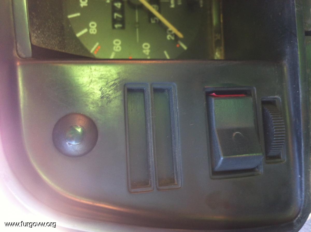

Vamos a ver que podeis hacer por mi... ya lo colgué en otro post pero creo que mejor quizás aki con todas las cosas raras....
Que és esa luz verde? Ni idea a donde van a parar los dos cables que salen de ella!! Esta en la parte izquierda del tablón de mando y parece que está puesta de más... vamos que no és original de la furgo... Además nunca se ha encendido...
Merciii
Gracias.  ???
En principio se oye desde fuera en el motor (ruido de motor eléctrico zmmmmmmmm.... ;D.) pero al cabo de un minuto de haber parado y si está bien caliente...
Para torpe seguro que te gano ;D ;D ;D.... Yo lo poco que sé lo he aprendido aquí en el foro y provando.
Ya ni me acuerdo de como lo hice (usa el buscador, porqué está todo.) pero creo recordar que le llega una conexión con tres cables, la desconecté y con dos cables pelaos estuve provando hasta que se puso en marcha.
Cambiar el sensor está tirado y es barato (creo que era el que está detrás de la bomba de gasoil). Desconectar el fast-on. desenroscar el sensor. enroscar el nuevo y conectar el fast on.
