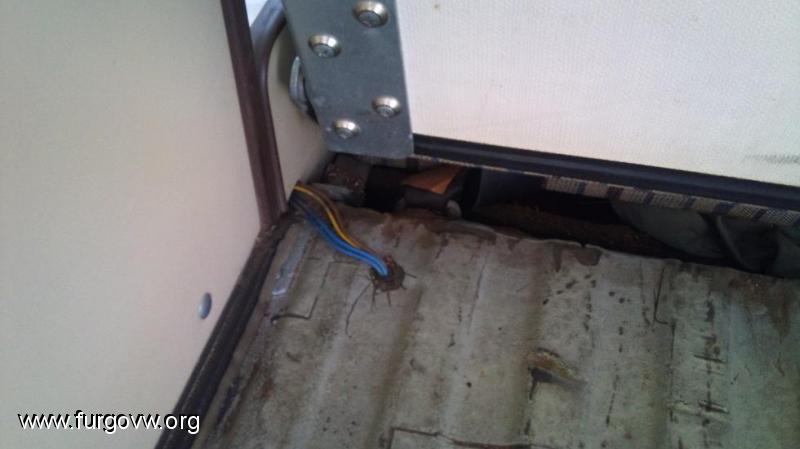

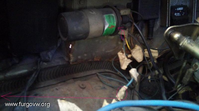

Pues siguiendo cables para descubrir para que sirven, como todo el mundo, tengo 4 que entran al motor por el asiento de atras, el amarillo y marrón son el marcador de revoluciones pero hay 2 azules de los cuales uno se une al amarillo en la bobina y otro que se conecta a uno negro que va a la caja de conexiones que hay a la parte izquierda del motor, en el hueco detras de la rueda. Lo raro es que estos 2 se unen y estan desconectados donde estaban todas las conexiones de cargador, calefacción, etc.. en el hueco donde se pone el depósito de agua junto al asiento cama. ¿Alquien sabe para que sirven?  Dicho así creo que no me explico bien, pero bueno... Por cierto, Aircooled 2.0 CU

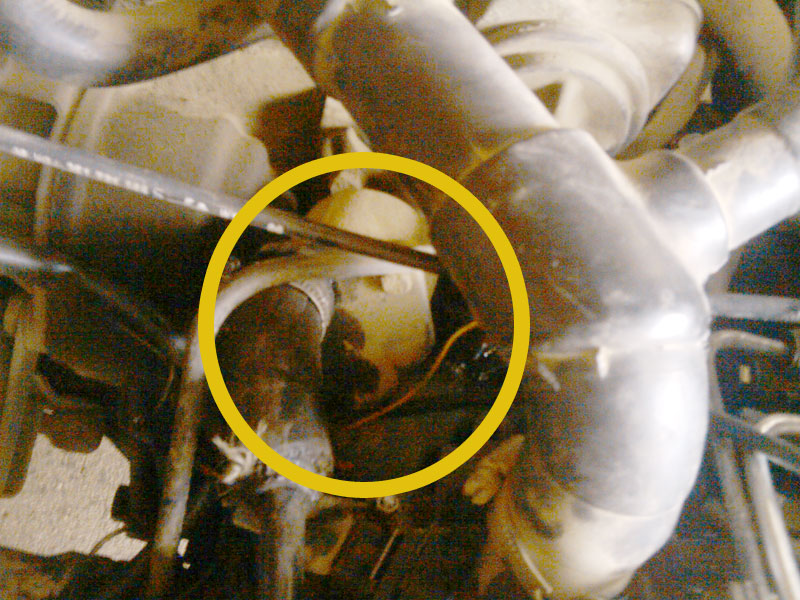

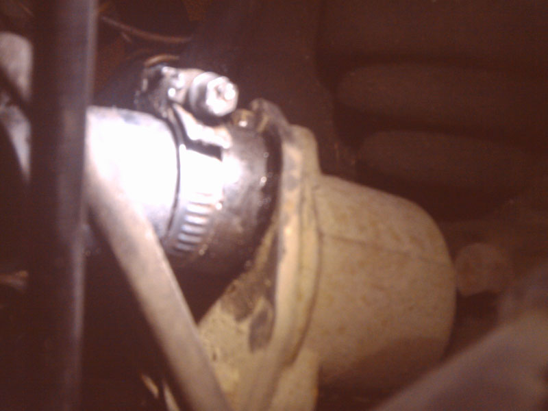

Que demonios es esta "caja" donde va a parar un tubo que esta roto empalmado con una brida que no sirve para nada porque se separa el tubo igualmente.
Gracias!

Eso es el depresor de freno, el encargado de cuando el motor esta en marcha de hacer un efecto de depresion en el servofreno y que tu tengas el tacto del pedal de freno suavito... ;) Si el tubo esta roto y esta metido dentro del tubo de goma ese que se ve en la foto deberas conseguir una tapita nueva...
Esa es la bomba de vacio entera pero quizas puedas conseguir solo la tapa con el trocito de tubo de plastico que es lo que se suele romper...

Si tu motor es 1.6 Td o 1.9 Td, busca por los desguaces ( Ibiza, Golf, Passat, Córdoba, Audi ) todos llevan piezas similares.
Llévate la tapa y lo miras, comparas ... y si la encuentras, la compras.
Solo son tres tornillos.

Creia que si, 15€ por la tapa, convencido que era igual (de un audi..) pero por unos mm no encajaba. Cometi el error de no ir con la pieza original i confiar con los piratas de este desguace. Ahora q lo tengo todo desmontado volvere a ver si lo tienen por ahi. No creo que me dejen canviarlo, asi q otros 15€.

prueba a desclavar solo la pieza, y clavarla en la otra                     siempre  y cuando  no te la cambien

Ya he encontrado en el mismo desguace el depresor entero orginal!! la operación me ha salido por 15€ en total. Que suerte! Tengo que limpiar el depresor un poco. Aceite lubircante para el oxido? gasolina? engrasar con aceite antes de colocar?

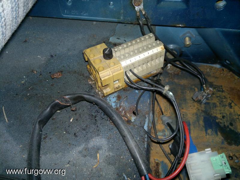

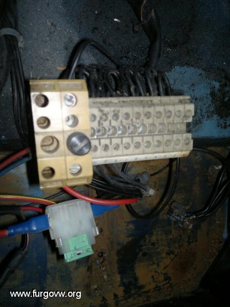

Hola a todos he encontrado esta pieza en la caja de la segunda bateria debajo del sillon del conductor esta conectado al positivo la furgo, es una california del 82 que podra ser

Cita de: manuel gil lozano en Agosto 12, 2011, 19:50:34 pm
son regletas industriales, dos de grandes (con portafusibles) y las pequeñas para menos intensidad, tambien se utilizan en cuadros electricos de fábricas.

manuel gil lozano
Gracias ya me parecia a mi algo de eso no se que alimentara supongo que lo quitare de ahi
